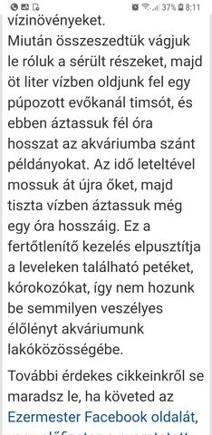

Hogy most mit lehet csinálni az kiderül a fenti vita alapján. Egy másik kezdés esetén én azt ajánlom hogy talaj a sütőbe , medence szűrő tömény hipó, növények timsó fürdetés és az FB csoport valamelyik oszlopos tagjától vedd meg egyszerre a szükséges halat mert a bolti hal mind fertőzött, viszont egy ilyen tenyésztő nem szeretné látni hogy megírod hogy beteg halat árul. ÉS SOHA ne adj olyan kaját a halaknak ami édes vízből származik. Ami sós vízből van az jöhet, bár ott is van kockázat.
