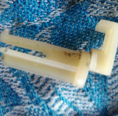

3RROR
Ez biztos nem a gearboxból van...nézz szétszedési videókat youtube-on.
Chris78
Hurkaleves
#15097
Igen mert csak azt szedtem szét. Ugyanojan matt fehér müanyagból van mint a többi belsö müanyag alkatrész. kb 3-4 cm hosszú és hosszában be van hasitva. Esetleg a box külsejéröl.
Chris78
Szal ez esett ki de nem biztos hogy a belsejében volt. Egyszer csak "megjelent"a szerlö asztalon.
Chris78
Chris78

Sziasztok. Szétszedésnél kiesett és nem tudom hová való. Valaki help. Gearbox ver 3. (g36)
