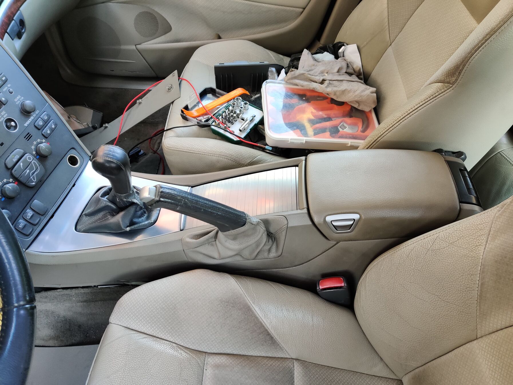

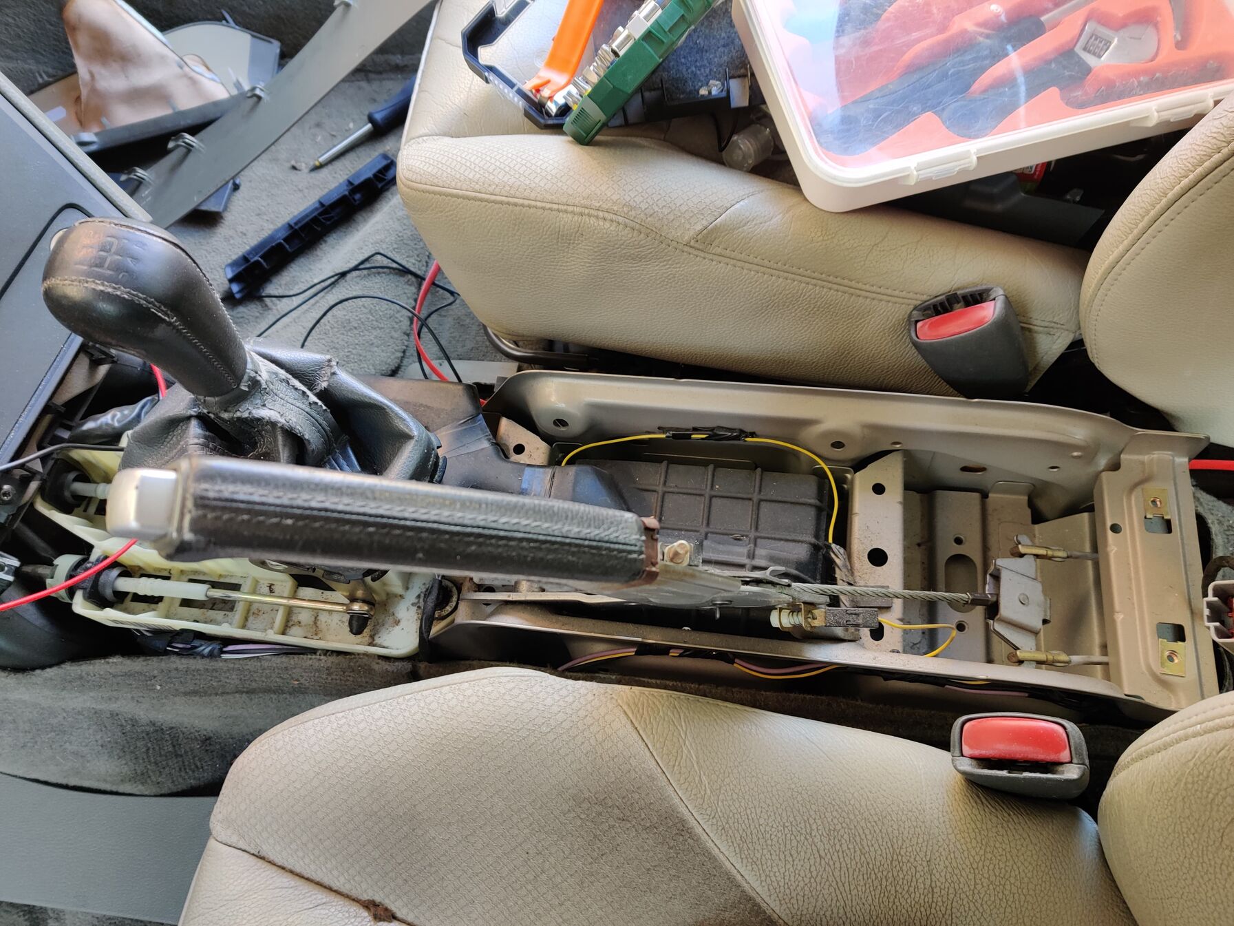

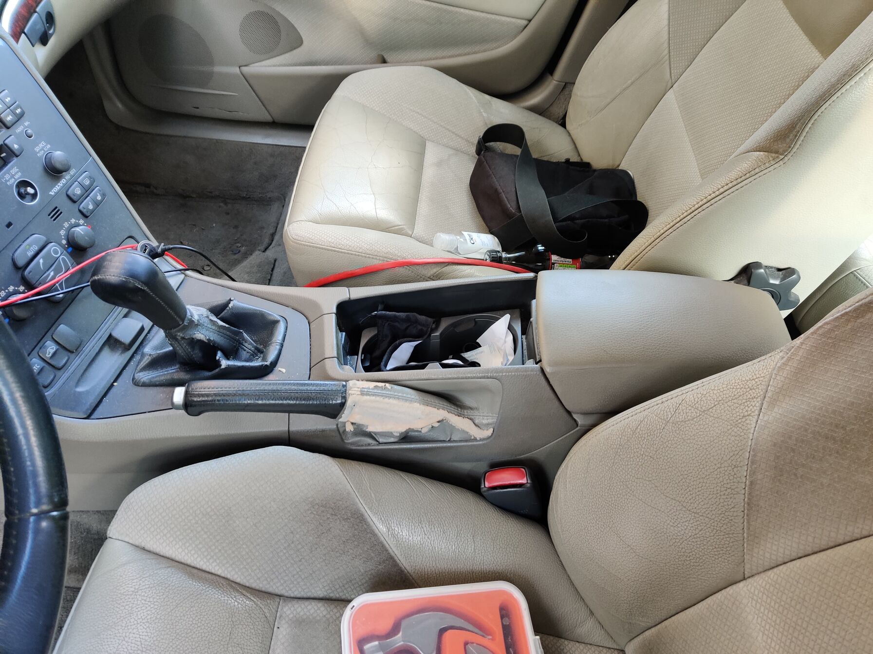

haxxika
Már egy jó ideje kerestem faceliftes középkonzolt (S60/V70 2005-09), de itthon kb. csak angol faceliftes kocsikat hoznak be, most viszont találtam egy EU-s darabot ami színben is passzol (az ezüst betétet kivéve).
Előtte
Közben
Utána
4 csavar, csatlakozó rádug, meg centizgetés a váltó és a kézi körül, valamint az első felfogatásnál, de fényévekkel jobb. -

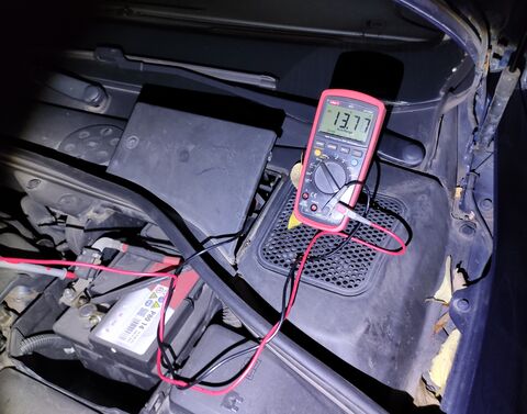

daninet #12336 üzenetére
Szar a fesszabályzó.
Legalábbis nekem ugyanezek a tünetek voltak, addig míg el nem köszönt a fesszab. Érdekes módon csere után soha nem merült le az akksi, nem kellett új akkut vegyek 1,5évente, nem kellett fél óra zenehallgatás után bikázni és a töltőfeszültség is stabil 14,4V lett.
Mondanom sem kell, hogy a Bosch külső generátor teszter jónak nyilvánította a generátort... -
daninet
FeRRaR1 #12335 üzenetére
ma voltam egy autóvillamossági szerelőnél.
Az, hogy lemerült az akkum gyanús, de a generátor tölt (bár lassan, mert bombázhatná 15V-ig ilyenkor, 14max körül mocorgott). Nem hagytam rajta soha a gyújtást vagy a világítást véletlen. Így fél évente lehet rá kell tölteni. Valszeg az is közbejátszik, hogy 30-40km-nél többet az elmúlt fél évben csak párszor mentem vele, sok város volt.
Egy bármilyen okból kicsit lapos akkut generátor nem nagyon tud feltölteni (max ha 8 órát egy helyben járatod a kocsit ami irreális) -
dejvid8
Olyan kérdésem lenne, kiváncsiság képp, hogy utólag lehet beleszereltetni gyári parkolószenzorokat (elülsőt) az autóba? Volvo V40 Ocean Race 2016 modell. Hátul van szenzor és kamera. Elől pedig ott a helye a szenzoroknak.
Tehát ez létezhet? És ha igen, milyen milliárdos összegbe kerülne vajon?
Konkrétan az első parkolósegéd szenzorokra gondolok. -
daninet
belaazallat #12329 üzenetére
1 éve volt egy hibaüzim mikor kiolvasták, hogy túl nagy a generátor feszültség. 2 hete kiégett a xeonon izzóm ami lehet véletlen is mert 200k van a kocsiban. Ma meg ez az akku hibaüzi.
Mindjárt megmérem.
daninet
Fél éves Banner akkumra ma azt írta az autó, hogy alacsony a fesz.Szóval valószínű generátor bajos.
Kérdés 1: Házilag valahogy megmérhetem a generátor által leadott feszültséget multiméterrel?
Kérdés 2: Van valakinek tapasztalata mennyi egy 2011-es D3 motorban a generátor csere?volvo v60
