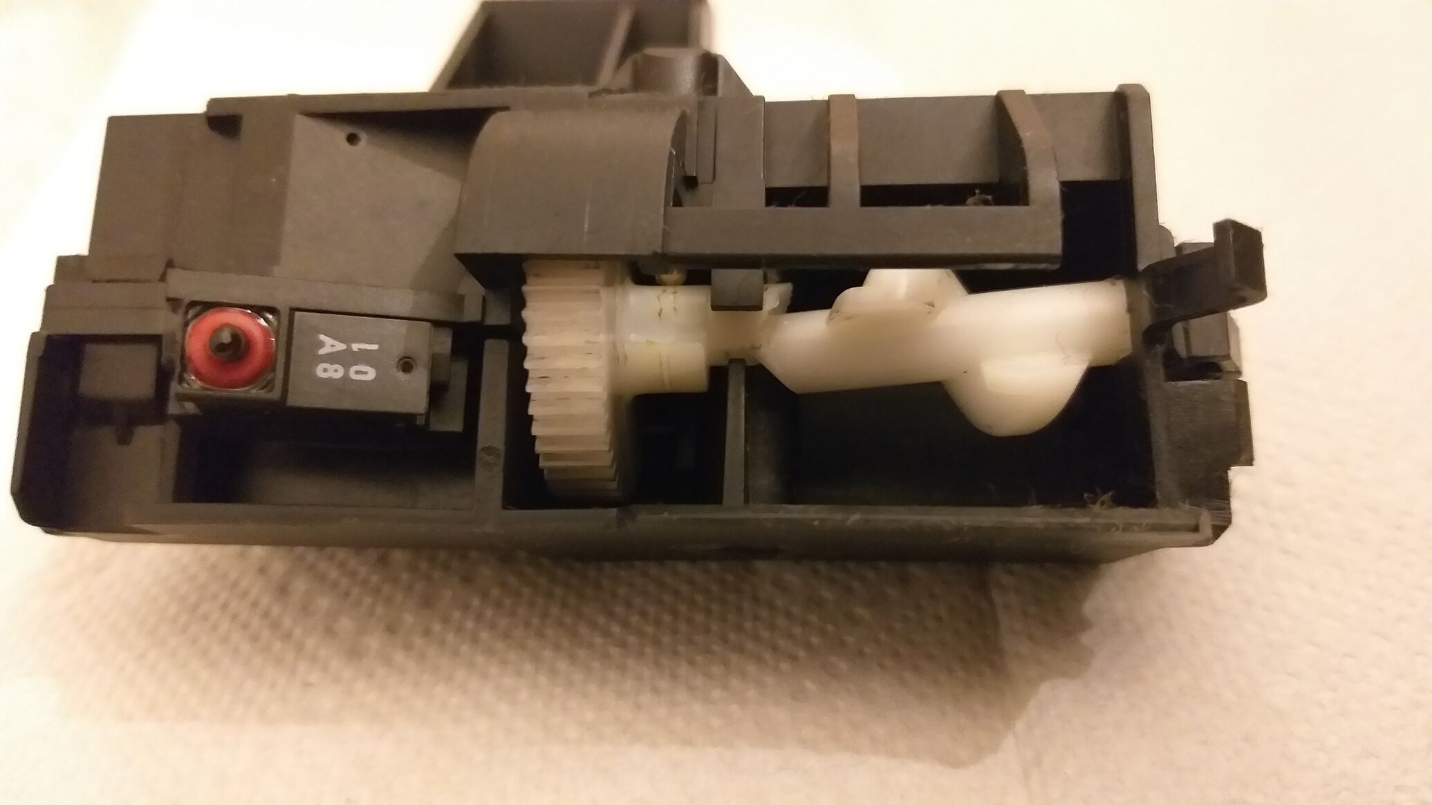

Pohártartóhoz videó, hátha eltaláltam a baját
Zár gomb cucc ez? [link]
molnarpeter
Műanyaghegesztő lenne a tippem, előtte esetleg lehet egy "vályút" csinálni neki, hogy egyenesen legyen összeforrasztva, véletlenül sem görbén. Vagy ha otthon kísérleteznél, akkor ragasztó és fúrás, valami csavaros rögzítésen gondolkodom... (lehetne hosszában is megfúrni a tengelyt és összehúzatni, hogy ne tudjon a ragasztás mentén szétugrani pl)
Vagy fb csoportok, hátha valakinek van hibás, amit hajlandó szétkapni. Már ha annyira drága a bontott

Xc 90hez (2011) ajtó zár gomb körüli műanyag foglalat lapul valakinél, vagy lehet valahol venni? Valamint középső pohártartó "típus hiba" (nem záródik valahogy orvosolható / cserélhető?
Még egy kérdés :D
Hátul alul van rozsda felrakódás dögivel, azt mivel jó megtámadni? -
runner 125
Ha minden kötél szakasz, 3D nyomtató.
Csomó "típushibás" nyomtatható műanyag rajzát megtalálni már ilyen közösségekben. Legutóbb pl egy cimborám Avensis kalaptartó műanyagját nyomtatta ki egy másik cimborám. Kész, meglévő terv alapján, mert nyilván másnak is eltört már.

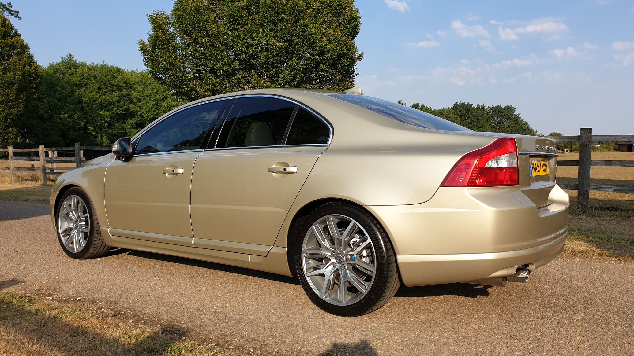

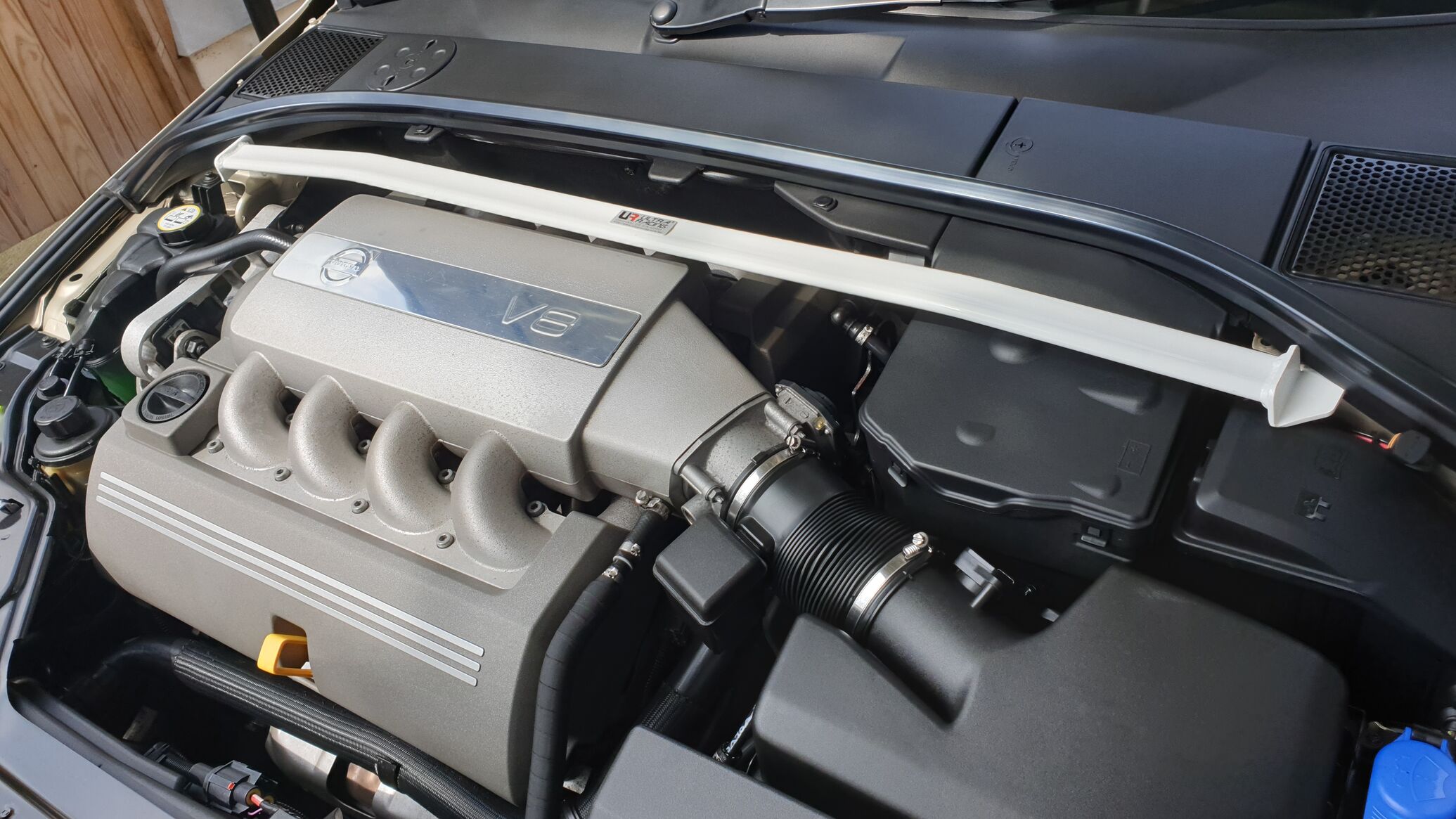

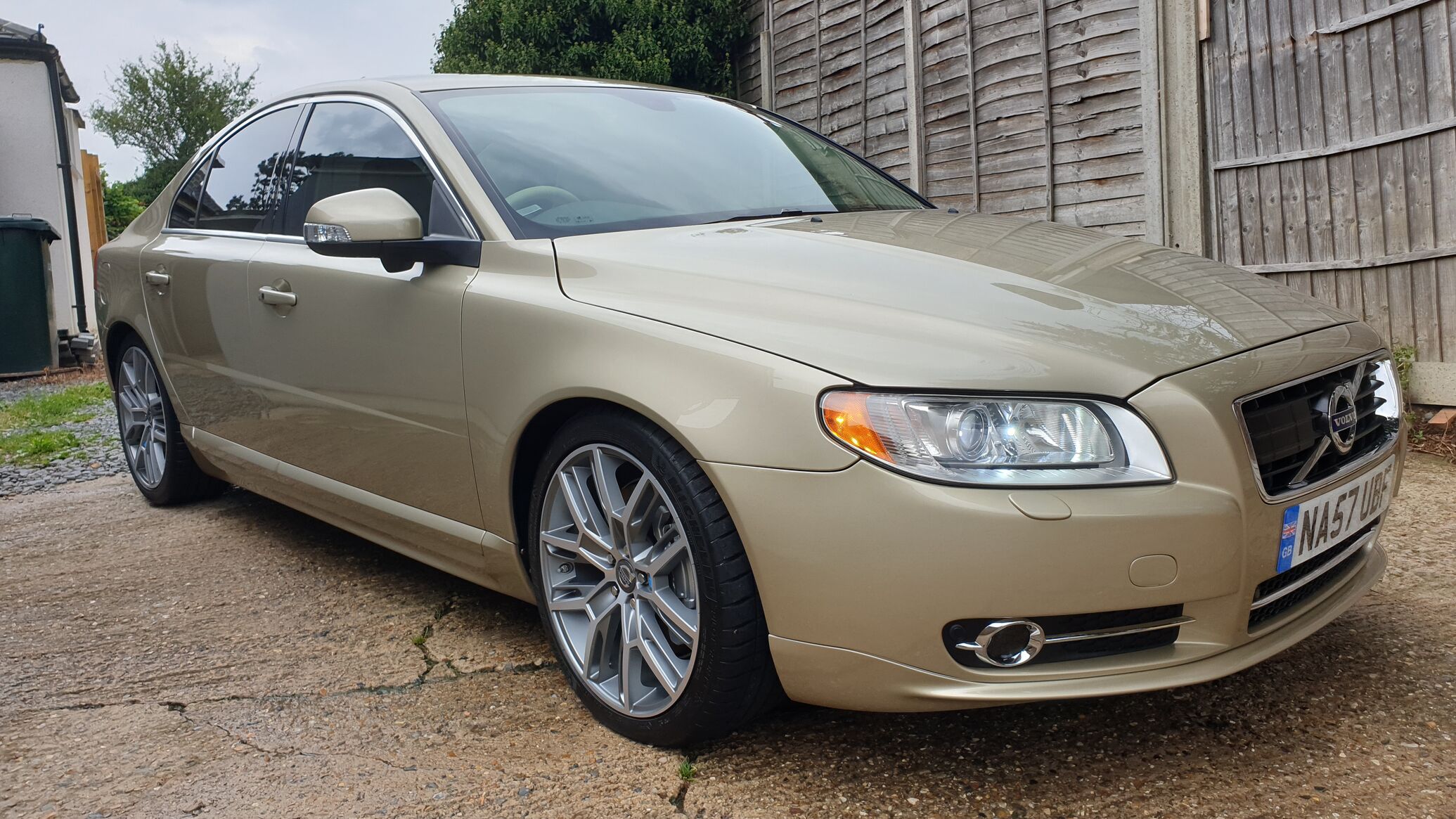

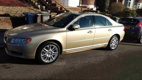

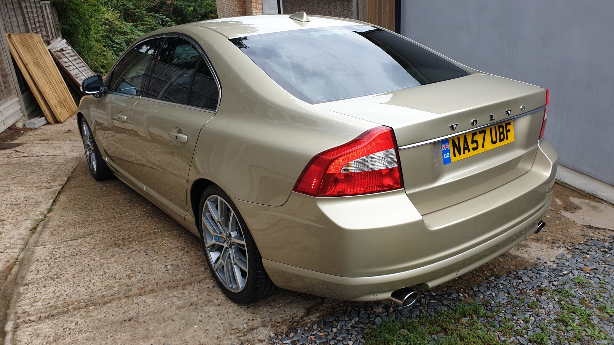

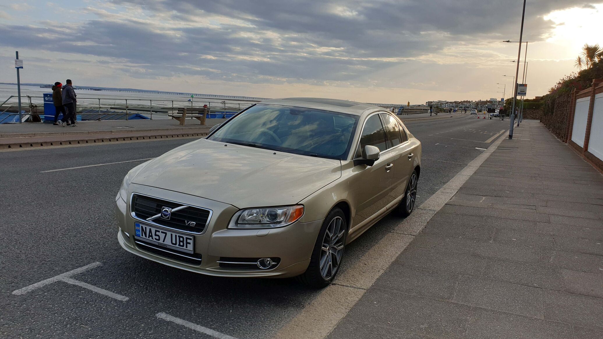

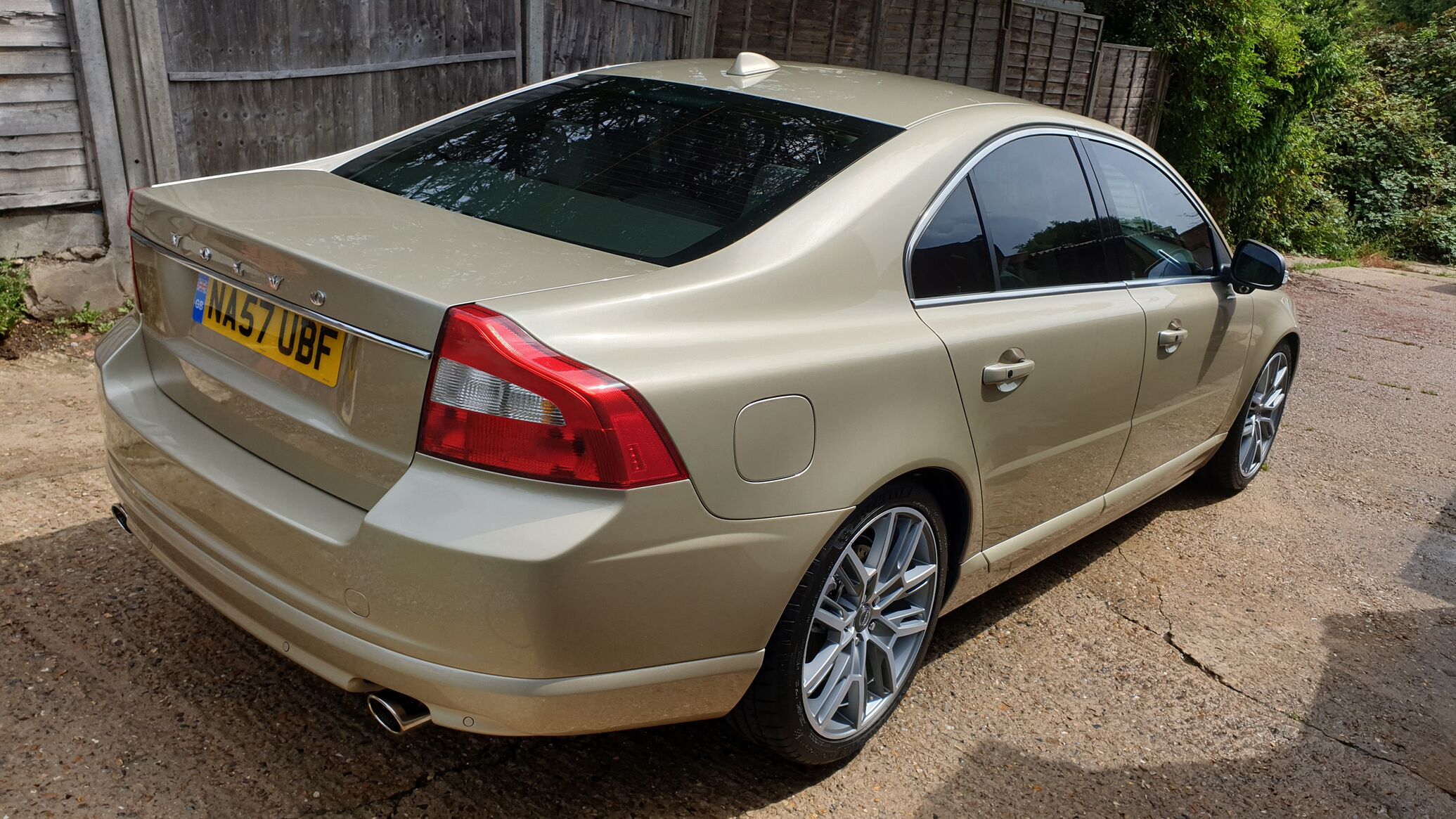

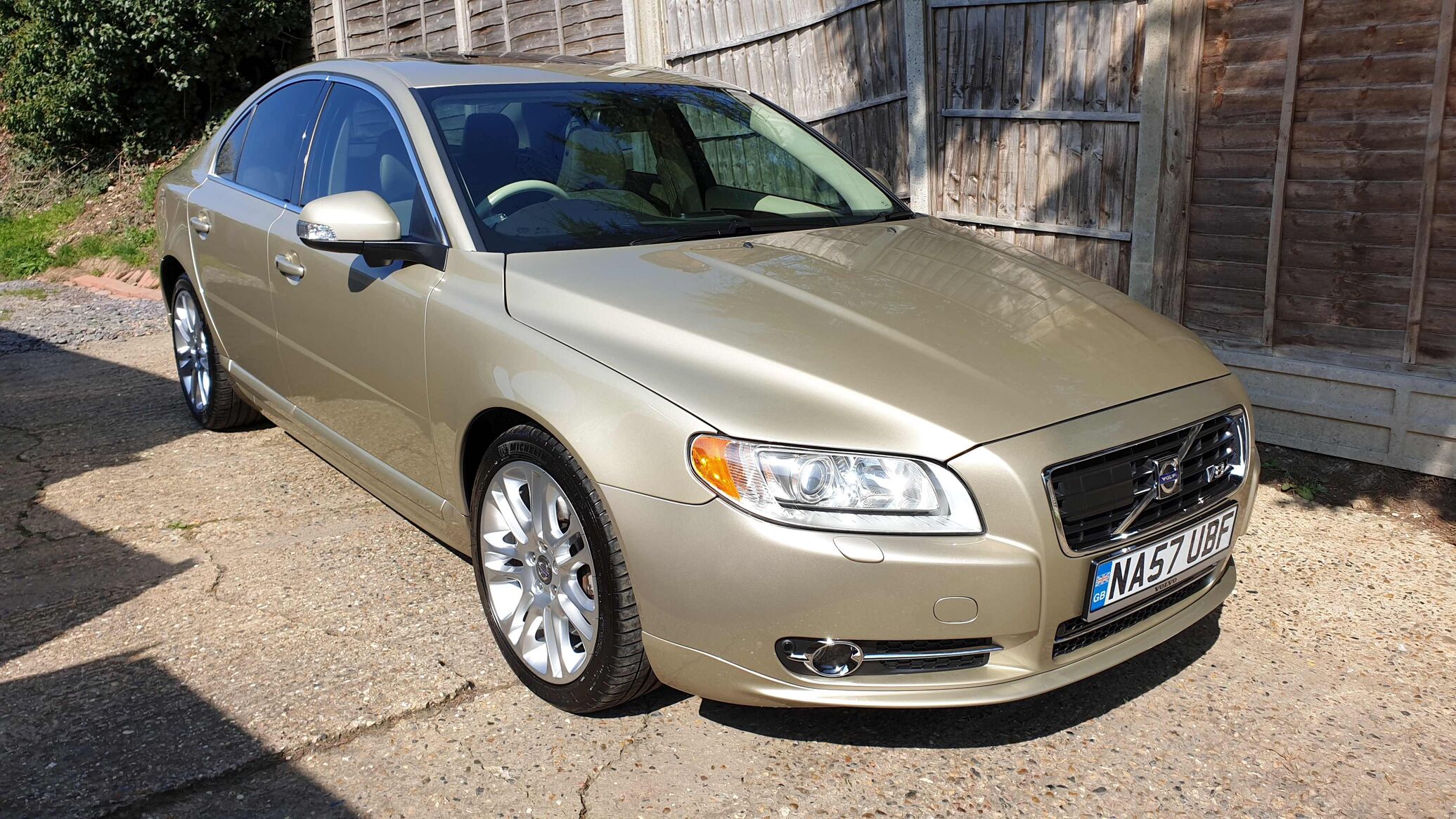

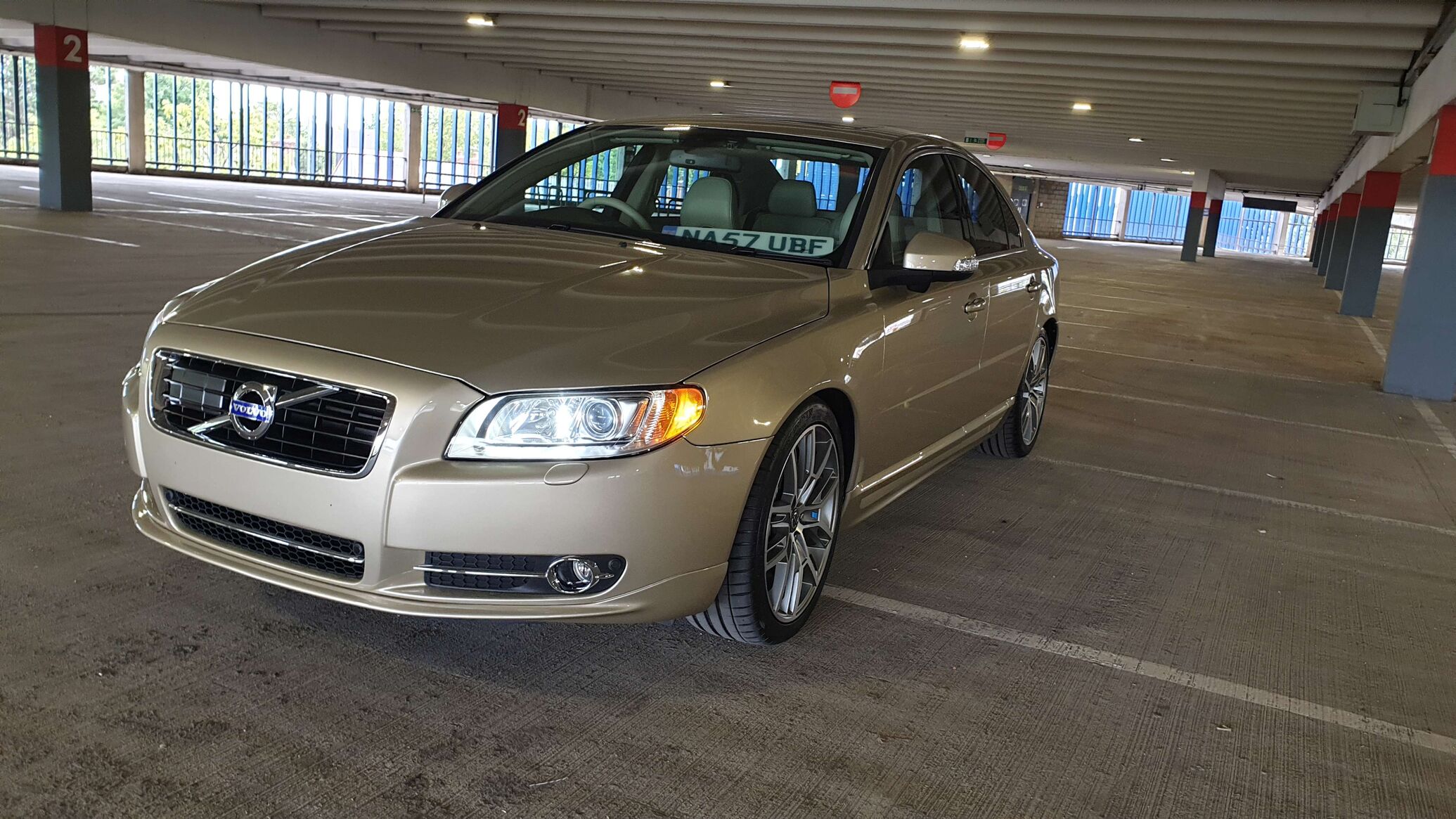

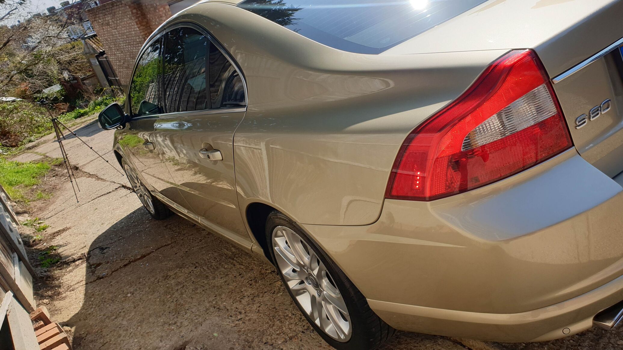

FeRRaR1
runner 125 #12113 üzenetére
Én nem változtattam rajta, annyira van bent ahogy legördült a sorról. Nekem nagyon adja de értem hogy mit mondasz. Ha ránagyítasz az első gyári képre ott megnézed a hátsót az is ilyen, de engem jobban zavart hogy elveszik a felni a nagy kerék ívben amit ugye megoldottam. Az nem jó ötlet hogy csak a hátsót változtatod, akkor az egész futómű, úttartás, geometria változik, most egy nyomvonalon mennek egyenesben, akkor a hátsó nem követné le az elsőket ha kijjebb tenném.
Lehet találni előnyösebb és előnytelenebb szögeket, de nekem nagyon adja ahogy van.
Szilentek leellenőrizve mind tökéletes állapotban van akárcsak a motortartók. Így is épp eleget rontottam a komforton. Nem öltem meg teljesen de kicsit keményebb ugye az egész. Powerflex után lerázná a vesémet is. Nekem ez a gép a tökéletes kompromisszumokról szól. A Powerflex jó, egy csak játszós autóba biztos azt tennék. Amiket fentebb felsoroltam az a lista nekem elég volt. Így most nekem ez az arany középút jó közúton jó verseny pályán. Jobban nem akarom eltolni egyik irányba sem, de nézegettem már a Powerfelxeket, csak nem nekem / most / ebbe a kocsiba valók.
runner 125
FeRRaR1 #12112 üzenetére
Hm.
Persze, az ültetést látom. Valószínű akkor az erősít rá még jobban számomra. Nem tudom, sorry, de nekem így furcsa. Valahogy ez a szép felni sem érvényesül számomra így.
A hátsókat én 100% h kintebb hoznám. Legalább annyira h az elsőkkel egyezzen a kasznihoz / kerékjárati ívhez képest. Szvsz most centikkel beljebb van.Szilentek milyenek? Azért azok is gyengepontok a Volvo-kban. Poweflex-et bele!
FeRRaR1
runner 125 #12111 üzenetére
Gyárival egyező az ET szám, az is ennyire bent volt de ott még egy rohadt nagy grand kanyon is tátongott a gumi és a karosszéria között.
Ezen segített a felni, de még többet tett az ügyért a 3 centit ültető Eibach Pro rugó.
Itt van 3 teljesen gyári kép:
Itt a kép az új felnikkel eredeti rugókkal:
Itt pedig az új rugókkal lökös fényezés után:
Nem teszek rá szélesítést, de pont ma került fel rá egy első toronymerevítő és 19mm helyett 25mm átmérőjű hátsó anti roll bar, meg vastagabb stab pálca nemrég.
Amennyiben szélesíteném is lehet hogy még kicsit javítana a kinézeten, de több szemetet kapna a karosszéria, illetve egy alapos futómű beállítás és összetartás állítás is kell utána amit sokan elfelejtenek.
De amit tettem a jobb tapadásért annak az útnak a végére értem.
- Nagyobb és könyebb felni
- Tapadósabb Pilot Sport 4 S gumi
- 3 cm-et ültető Eibach Pro set
- Első torony merevítés
- Vastagabb Meyle HD stab pálcák körbe
- Vastagabb hátsó stabilizátor rúd
- Lézeres 4 kerék állításA gyári állapothoz képes ég és föld, illetve nagyon elégedett vagyok vele. Tapadás ügyileg, ahogy viselkedik, úttartás + kinézet is közel tökéletes számomra.
