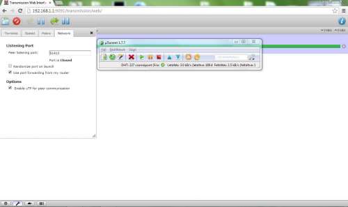

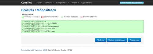

Olyan kérdésem lenne, hogy a Transmission WR842ND routerről megy. Viszont a Network beállításánál azt írja, hogy a port zárva van. Viszont ha gépről indítok egy uTorrentet annál a hálózati beállítással semmi baja nincs. Ha átállítom az uTorrenten levő port-ot a Transmissionnek akkor kiírja hogy a port nyitva, de ez csak addig van amíg az uTorrent megy a PC-n. Az UPNP engedélyezve van a routeren. Előre is köszönöm a segítséget.
kisgyerek85
Köszöntem.
Én azért állítottam át, mert erre senki sem adott semmi segítséget én meg megint elkezdtem turkálni a routerbe.
Az eredeti kérdésemet még most sem vágom, hogy miért nem megy sima dhcp-t móddal a wan port. Szépen felvesz minden adatot, de már a másik eszközt sem érem el ami kiosztja az ip-ket.
Érdekes, hogy lan csatit átlőttem dhcp módba és úgy meg volt netem ha rádugtam a kábelt. -

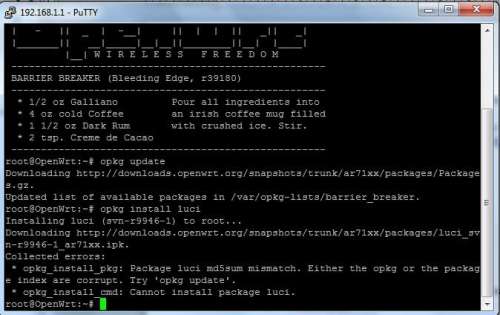

Szóval folytattam az általatok is elmondott parancsokkal.opkg update
Ami szépen le is futott.opkg install luci
Melynél képen mellékelt hibaüzenet fogad. Ezért gondoltam korábban hogy átállítom a packagek letöltési helyét a backfire-re.Ha így kiadom az
/etc/init.d/uhttpd enable
/etc/init.d/uhttpd start
parancsokat akkor a válasz az lesz
-ash: /etc/init.d/uhttpd: not foundGondolom, ezért is csak üres képernyő jön be a web interfészen. Mi lehet a baj?
Bocsánat, hogy ennyire nem tudom, de sajnos annyira nem értek hozzá. Köszönöm, a türelmed és a válaszod. -

Trunk (packages) verzió van csak a WR842N(D) verzióra, mely nem tartalmazza a Luci-t, csak a backfire (a trunk nem (http://downloads.openwrt.org/snapshots/trunk/ar71xx/packages/)). Ezért kellett átállítanom a opkg.conf-ot. Ezért kellett átállítanom. Így sikerült csak feltelepítenem a Luci-t, s amikor beírom a rooter IP címét akkor bejön egy fekete képernyő a Luci-val majd átirányít az IP/cgi-.... oldalra ahol csak egy fehér képernyő jelenik meg.
Próbálkoztam mindennel, ezért gondoltam a webif-re (mert ezt tartalmazza a trunk verzió), s írtam korábban a hibát. Folyamatosan keresem a hibát, de én már nem jövök rá. Minden fórumot próbálok elolvasni, de eddig megoldást nem találtam, ezért is nagyon bízok ebben a fórumban és bennetek. -
suste
liquit22
#2905
Milyen indíttatásból állítottad át az opkg.conf-ot? Hanem bántottadvolna, akkor mindenrendben lenne.
Semmi mást nem kellett volna a konzolba csak ennyi:
opkg update
opkg install luci(ha kell a https akkor opkg install luci-ssl)
aztán elindítottad volna a webfelületet:
/etc/init.d/uhttpd start -

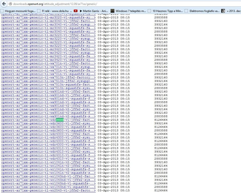

Rocko66
#2902
Squashfs legyen mindenképp , nem jfffs2 !!!
Ha még eredeti gyári TP-Linkes firm van rajta, akkor factory kell rá.
Később , ha cserélni akarod rajta a firmet és már OpenWrt van rajta akkor sysupgrade kell.Kezdőként nem a natúr open-wrt-t ajánlanám (de ha mégis azt akarod, akkor attitude adjustment 12.09-et) hanem inklább a vargalex félét Blog, ,
letöltési lista,
,Vagy a Gargoyle is egy kigyúrt openwrt.
Rocko66
katalin888
#2900
Szia.
Segítenél még egy kicsit eligazodni az oldalon?
Eddig eljutottam,de utána hogyan tovább,a kijelöltek közül melyiket töltsem le?
