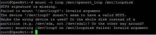

Szia !
Ne kínlódj vele, mert csak a hátad közepe fog tőle megizzadni eredmény nélkül.
Az openwrt a fat partíciót nem kezeli, még az NTFS is kerülendő, de azt legalább kezeli NTFS3G-vel.
Ajánlott linusx partíció használata ext3 vagy méginkább ext4 az amit szeret.
SAMBA-n keresztül úgyis fogja tudni kezelni a többi OP rendszer is. -

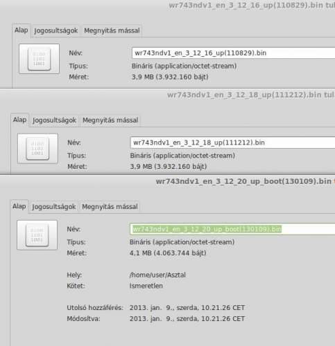

Bitlisz
#3026
A boot nélküli firmet betallózod az openwrt firmware upgrade menüjébe és a flashelés előtt ki kell venni a pipát a beállítások megtartása kockából.
Nézd csak! A felső kettő egyforma kicsi boot nélküli , az alsó az nagyobb és a nevében is benne van a boot szó. A bootos firmet nem szabad feltölteni mert téglásítja a kütyüt. Mindhárom a gyári oldalról lett letöltve az imént. -
Bitlisz

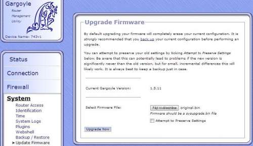

TP-Link TL-WR743ND-n (v1.1), hogy lehet (egyszerűen) OpenWrt-ről (Gargoyle 1.5.11) a gyári firmware-re visszalépni?
Mert AP-nek így, vagy így kb használhatatlan.
Ha rájön, folyamatosan ezt csinálja (nem lehet filmezni a túloldalon...):
Jan 4 20:26:12 743v1 daemon.info hostapd: wlan0: STA <MAC> IEEE 802.11: disassociated
Jan 4 20:26:13 743v1 daemon.info hostapd: wlan0: STA <MAC> IEEE 802.11: deauthenticated due to inactivity (timer DEAUTH/REMOVE)
Jan 4 20:26:17 743v1 daemon.info hostapd: wlan0: STA <MAC> IEEE 802.11: authenticated
Jan 4 20:26:17 743v1 daemon.info hostapd: wlan0: STA <MAC> IEEE 802.11: associated (aid 1)
Jan 4 20:26:18 743v1 daemon.info hostapd: wlan0: STA <MAC> IEEE 802.11: disassociated
Jan 4 20:26:18 743v1 daemon.info hostapd: wlan0: STA <MAC> IEEE 802.11: authenticated
Jan 4 20:26:18 743v1 daemon.info hostapd: wlan0: STA <MAC> IEEE 802.11: associated (aid 1)
Jan 4 20:26:19 743v1 daemon.info hostapd: wlan0: STA <MAC> WPA: pairwise key handshake completed (RSN)
Jan 4 20:27:50 743v1 daemon.info hostapd: wlan0: STA <MAC> IEEE 802.11: disconnected due to excessive missing ACKs
Jan 4 20:28:06 743v1 daemon.info hostapd: wlan0: STA <MAC> IEEE 802.11: associated (aid 1)
Jan 4 20:28:09 743v1 daemon.notice hostapd: wlan0: STA <MAC> IEEE 802.11: did not acknowledge authentication response -
liquit22
Olyan kérdésem lenne, hogy a következő parancsot, hogyan lehetne FAT-osra átírni, mert azért nem engedi mert ezt csak NTFS-re érzékeli?
mount -o loop /mnt/openwrt_loop /mnt/loopdisk
próbáltam így, de nem tetszett neki:
mount -t loop /mnt/openwrt_loop /mnt/loopdisk -
