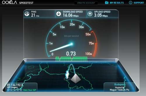

Közben megkerestem a 1043-as fórumon. Visszaállítottam a gyári FW-t, mértem speedtest-en és most nincs problémám, szóval csak Vargalex firmware-el lesz valami gond. Egymás után mértem speedtest-en, egy kicsi röccenés sincs, nem esik vissza a letöltés, végig maxon pörög. Még mérek egy ping lap.hu-t és leírom mit tapasztaltam. +stream videót is meglessük.

2 mérésből:
77.111.91.52 ping-statisztik ja:
Csomagok: k�ld”tt = 134, fogadott = 133, elveszett = 1
(0% vesztes‚g),
Oda-vissza Łt ideje k”zelˇt‹legesen, milliszekundumban:
minimum = 5ms, maximum = 69ms, tlag = 19ms77.111.91.52 ping-statisztikája:
Csomagok: küldött = 76, fogadott = 74, elveszett = 2
(2% veszteség),
Oda-vissza út ideje közelítőlegesen, milliszekundumban:
minimum = 7ms, maximum = 81ms, átlag = 16msEz pedig a speedtest.net pingelése
216.146.46.11 ping-statisztik ja:
Csomagok: k�ld”tt = 106, fogadott = 104, elveszett = 2
(1% vesztes‚g),
minimum = 189ms, maximum = 304ms, tlag = 238ms -

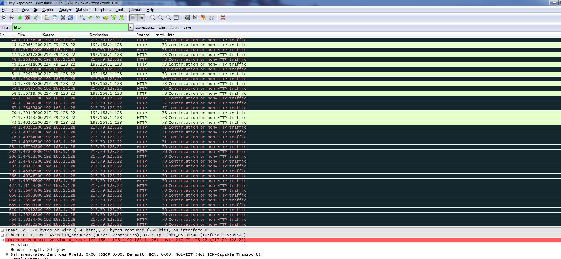

_NCT
Ha kihagyom, akkor megvan, semmi gondom nincs vele.
LAN-on van alapesetben a DHCP igen, ezt le is tiltottam, mert felesleges. De még letiltás előtt is mértem, ugyanez van. Megnézem mindjárt hirens boot-ról, hátha a gépemmel van valami, bár érdekes lenne, mert eddig nem volt...
Már Wireshark-ot is ráküldtem az adapterre, de nekem sokat nem mondd... Kb ennyit látok:

A gond az, hogy ez a mostani kép hard reset után van, most állítottam vissza az egészet. WAN/LAN már előre be van állítva, úgyhogy nem tudom mit tudnék még jobban állítani rajta. LAN-on fix IP, WAN meg DHCP.
Megpróbálom kikapcsolni ideiglenesen a tűzfalat, hátha az fogja valamiért.... (vargalex firmware-jében előre konfigolt tűzfalszabályok vannak).
Azt tudni kell, hogy az asztali gépen van egy Comodo Firewall és egy Avast. Viszont javulást a Comodo kikapcsolásával sem értem el.
suste
nekem gyanús, hogy te valamit nagyon elállítottál azon a routeren
csinálj mentést, és egy hardreset után próbáld meg előről beállítani az egészet
a WAN beállítás után (vagy ha sima DHCP-s neted van, akkor) egyből mérj egy sebességet
ha meg van a teljesn net, akkor csináld lépésről lépésre a beállításokatha nagyon elakadsz, akkor még mindíg ott lesz a mentés amit csináltál a legelején....
