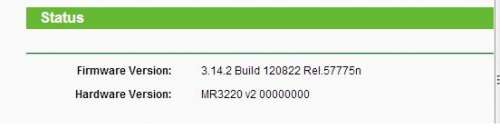

talán találtak valami fatális védelmi hibát, és azért szedték le teljesen a verzió support-ját. ráadásul 3420-at egyáltalán nem is látok a dd-wrt támogatott eszközök listáján, szóval valószínűleg valami beta állapotban lehetett az egész...
ha v1 tégla forma a hardver, akkor mehet rá az attitude adjustment rc1 r34185 openwrt:
http://downloads.openwrt.org/attitude_adjustment/12.09-rc1/ar71xx/generic/
ez 2012 novemberi stabil verzió, nem valószínű hogy csak úgy eltüntetnék bármikorha v2 ufó forma akkor csak a trunk jöhet szóba:
http://downloads.openwrt.org/snapshots/trunk/ar71xx/
ez viszont napról napra változhatezt nem tőled kérdezem hanem a guruktól: mi van akkor ha változik a kernel verzió a kernel modulok csomagjaiban? a kicsi kernel* nevű csomag megmondja neki hogy mi változott és fog működni 1-2 év múlva is minden trunk-os update a jelenlegi image-el is, nem kell újra flash-elni?
(#1070) King Unique
a fenti linkeken Te is megtalálod a hw verziódhoz illő squashfs factory image-eket, de ha fizikailag gyengélkedik az a hardver, akkor első körben lehet inkább egy garanciális cserével próbálkoznék be...
