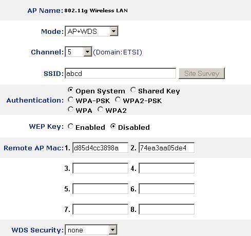

Azért kiakadtam: csak véletlenül jöttem rá, hogy a másik routerben nem azt a mac addresst kell engedélyezni, ami a owrt wlan fizikai címe (74:ea:3a:a0:5d:e4), hanem egy másikat, amit nem tudom, honnan szed az owrt. (76:ea:3a:a0:5d:e5). Még jó, hogy a másik router log fájlja elérhető...)

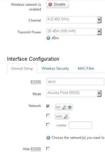

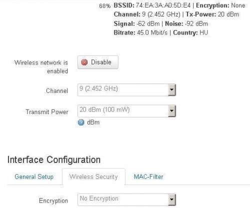

Sajnos nem megy. Illetve már látja egymást a két eszköz, mivel pingelni tudom az openwrt-s routert, de az most nem szórja a jelet, nincs SSID-je, csak veszi, mint egy kliens. Az a fura, hogy wifi-n keresztül csak pingelni tudom, de mást nem. Nekem az kellene, hogy mindkettő AP legyen különböző SSID-vel, és kapcsolódjanak is egymáshoz, mintha UTP-vel összekötném őket. Szóval AP + WDS.
A csatornára azért írtam, hogy ugyanaz, mert - a képpel ellentétben - úgy teszteltem, hogy mindkettőt 5-re állítottam.

Igen, wifi-re gondoltam. Köszi, már megy is!
Abban még tudnál segíteni, hogy a WDS miért nem megy? Access Point WDS-t választok, de nem jön össze. Pedig a csatorna ugyanaz, nincs titkosítás, mac address jól van megadva a klienden. Korábban (gyári firmware) ment rendesen.
