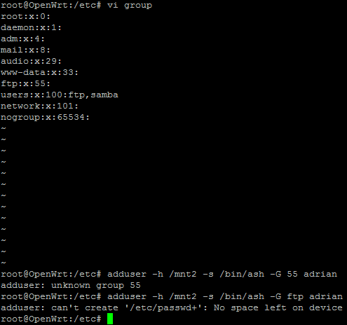

Köszönöm a válaszokat.
Az lenne az igazi számomra, hogy ftp-n csak ezt a 120gb-s hdd-t érném el.
Kellen egy új user mégiscsak.
Annyit szeretnék megvalósítani, hogy a 16gb-s pendrivera torrentezek transmissionnal, majd az itt letöltött tartalmakat átmásolnám a nagyobb hdd-re ahova ftp-vel csatlakoznék. -
LógaGéza
Új user biztos nem, esetleg az FTP-nek odaadni a jogokat. Sajnos valóságban nem csináltam még ilyet, sose volt 2 USB-s routerem, és nem is csatoltam 2 eszközt.
Lehet tényleg a jogok nincsennek meg, bár ez egy ls -l / után látszódik.
Viszont azt a /mnt2-be csatolást nem tartom igazán jó ötletnek, lehet jobban járnál egy /mnt/1 és /mnt/2-be csatolásokkal.

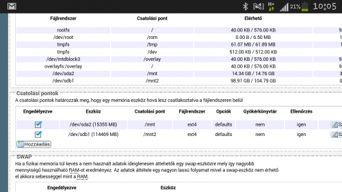

Jóestét!
Egy kérdésem lenne vargalex OpenWRT verziójához.
Vettem egy TP-link wdr4300-t, ráraktam ezt a build-et. Csatlakoztattam rá egy pendrive-t és egy 120Gb-s HDD-t. A pendrive-t megformáztam a vargalex verzió fomázójával. A hdd-t windows alól ext4-re.
Szeretném ezt a hdd-t (/mnt2) ftp-n elérni.
Mit kellene tennem? Új user-t kellene létrehoznom? Ugye ha az "ftp" nevű felhasználóval lépek be, akkor csak a pendrive-ot látom a transmission mappájával.
Mit/hogy?
Előre is köszönöm minden kedves válaszolónak!!!

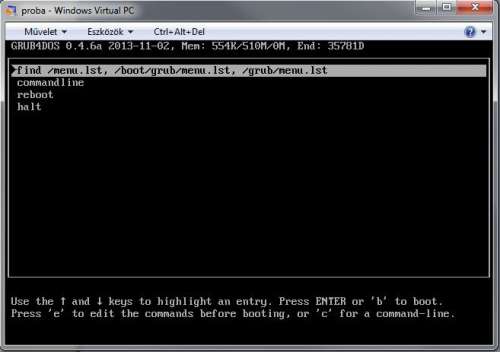

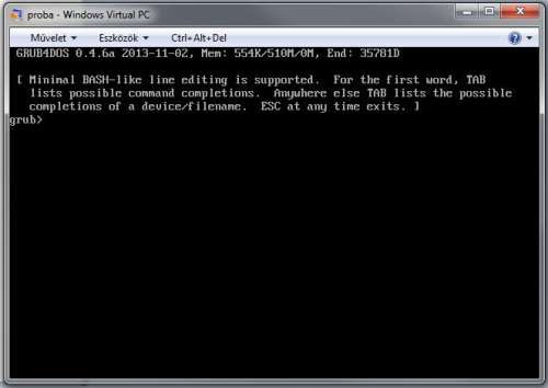

yodee_

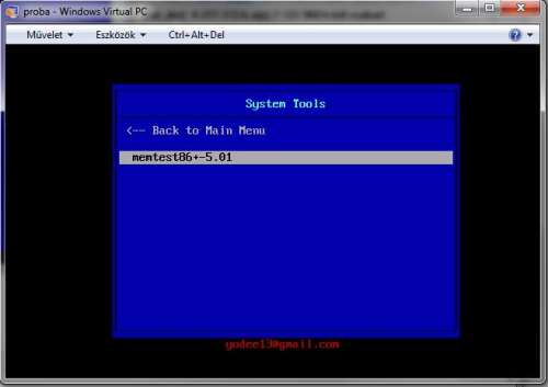

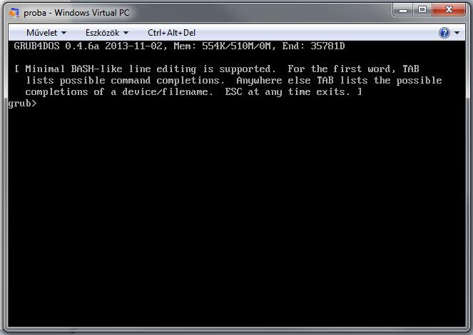

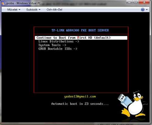

Nem nagyon írt senki az előző kérdésemre, ezért mellékelek képeket is hogy jobban látszódjon miről is beszélek.
Egyenlőre csak a System tools-on belül lévő memtest működik, ennek az almenüje így néz ki:
Ha pedig rámegyek a legalsó menüpontra (GRUB Bootable ISOS) akkor a következő hiba fogad:
Minden áron egy másik helyen lévő configot akar betölteni a GRUB-hoz. Hol tudom ezt módosítani?
