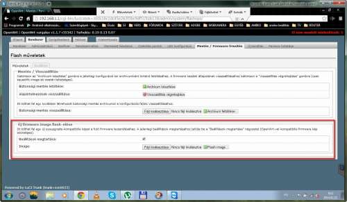

Szerintem ,ha nincs a rendszeren vesztenivalód, akkor húzd ki a tápot. Ha van rádugva USB-s pen vagy vinyó, akkor azt húzd ki belőle. Dugd vissza a tápot. Amikor feléledt a router , akkor szállj be a menüjébe és a :
Rendszer - mentés/firmware frissítés - visszaállítás végrehajtása menüpontot kövesd el. -
