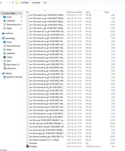

Végül megláttam, hogy amit felrakott "openwrt-15.05.1-ramips-mt7620-xiaomi-miwifi-mini-squashfs-sysupgrade.bin" már tartalmazza ezeket a csomagokat, és úgyis újra kellett volna raknom, szóval mostmár működik
Végre friss openwrt működő wifi-vel és remélhetőleg ez már a hdd-t is engedi csatolni, az ext4 csomag felment, ez már jót jelent... -
Headless
syler123
#8650
Mivel van packages.zip benne repóként is tudod használni. Megosztod http/ftp szerverrel, beállítod a megosztásban lévő packages.zip elérési útvonalát opkg-ban. És telepíted. Majd húzza magával a függőségeit.
De amúgy igen manuálisan is nem olyan vészes
Bemásolod és telepíted. Szerintem a tűzfalas csomagok nem kellenek pluszba.Am nem linkelted be, oké hogy korábban belinkelted, de nem ugyanazt, hanem vagy 40 hsz-el később. Honnan tudjam mi van benne, leírásból nekem nem az jött le, hogy nem csomagot csináltak belőle, hanem csak a firmwere-t rakták bele ami jobb esetben is csak 2-3 fájl.

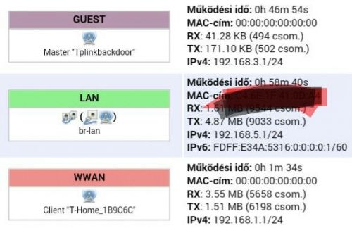

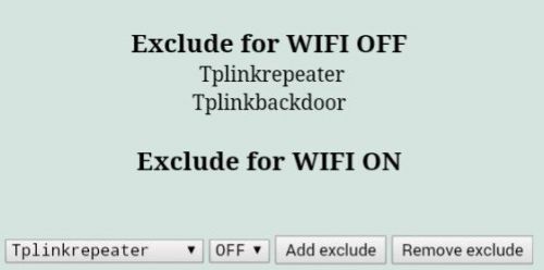

btz
Nekem a suste/headless@OpenWrt@0.8.1 van fent, ezt a 0.8.2-t nem találtam az oldaladon. Találtam egy repair 0.8.2-tar.gz-t, ezt a restore funkcióval megpróbáltam felrakni,de ez nem változtatott semmin.
9092-es oldalon a system/contrab oldalon így állítottam be
Így akkor ha megnyomom a reset/wps gombot, akkor ezt a két wifit nem lövi ki?

+resetgomb funkció átírva: megnyomás=wifi on/off, 5-9mp=HDDleválasztás, 10-14mp=hálózat alapraállítás, 15->mp=factory reset2: a /bin -be belekerült egy "networkreset" script, ami elvégzi a hálózat factory reset-es visszaállítását, de mást nem bánt (csak /etc/config/dhcp+firewall+network),
tehát a wifit sem bántja.Így kábelen már elérhető lesz.
Ezt még kiegészítettem egy network config mentéssel, amit nem a ram-ba vagy a külső meghajtóra csinál, hanem a flashbe, így nem veszik el, bármikor gyorsan viszatölthető, és akár többféle configot is menthetsz (pl ha több helyre is elviszed a routert mint repeater)Ha pedig mindenképpen wifin akarod egyből elérni, akkor elég a 9092/system/crontab oldalon felvenni az "AP" wifit "OFF" kivételnek, és innentől ha a reset/wps gombot megnyomod, akkor kikpacsolja az összes olyan wifit, ami nincsen a kivételek között, vagyis a "CLIENT" -et, és így már működni fog a sima AP.
Ha jól értem, akkor neked inkább ez a OFF kivételes dolog kell.
Ha nem a mi buildünk, akkor "basic" + "wifiextra" mentéssel felkerülnek azok amik kellenek..... -

Én most csináltam egy vendég vifit, hátha az nem fog lekapcsolni, de az is lekapcsol ha megszűnik valami miatt a kapcsolat a fő routerrel.
Így néz ki ez a vendégwifis dolog:
A wwan wan ként üzemel, a lan egy alhálózat, itt van a wifi, és ehhez szeparáltam el egy vendég wifit amin nem lehet netezni, csak hozzá lehetne férni az admin felülethez, csak sajnos ez is kikapcsol automatikusan ha a wwan wifi kapcsolat megszakad, mondjuk mert a fő routert áramtalanítják. Ilyenkor jönne jól ha az a vendégwifi aktív maradna, mert akkor hozzá lehetne továbbra is férni wifis eszközzel. De így csak egy acxesspointal tudok hozzáférni ha nem megy a főrouter. Tehát az accespointot hozzakötöm kábellel a repeater routerhez, és kap egy dhcpn ip címet. És így tudom wifis eszközzel módosítani, pl egy másik fő routert beállítani.Érdekelne az a reset/wps script. Tehát ha megnyomod a resetet, akkor automatikusan törli az addigi interfaceket és létrehoz egy alap lant + egy aktív wifi elérést is?
Nem. Itt arról van szó, hogy mondjuk a főroutert kihúzom a konektorból, akkor a repeater router wifin hozzáférhetetlen lesz, ha visszadugom akkor automatikisan újból elkezdi sugározni az ssidt. Tehát nem a repeater router wifije fagy le.

szerintem pont az a baj, hogy azt vettem ki a mostan hsz-edből, hogy fordítottál valamit, aztán elkezdtél volna valami neten található repoból telepíteni
na pont ez nem megy, ha 1db kmod-os csomag is kell a telepítésnél
persze egy vsftpd-tls -t ami ar71xx architectúrrára van fordítva, azt bárhonnan beszerezhetedszóval neked pont az jelent tuti megoldást, ha mindent belepakolsz az fw-be fordításnál, amit használni akarsz, de legalább "M" kapcsolóval leforgatod külön csomagként (az fw-vel együtt!), és akkor ez biztosan telepíthető lesz majd utólag is
itanczos
Suste, a kernel lefordult, azzal nem volt gond, működött is a router.
A gond ott volt, ahogyan a kollégának is, hogy amikor fájl rendszereket és egyéb a kernelt is használó csomagokat telepítettem, nem engedte.Headless, de, tudok csak (majdnem) kernelt is fordítani. Sőt, ez az alap openwrt-nél. Mivel a .config állományban ilyenkor szinte semmi sincs bekapcsolva.
Persze, ha a tárolóból a config-ot letöltöd és bemásolod, akkor a teljes alap openwrt lefordul (ha lefordul).De gondolom ezeket Ti is tudjátok.
Most akkor neki fekszem megint, úgy, hogy nem a teljes hóbelevancot fordítom, csak a kernelt és az ahhoz tartozó feed-eket.
