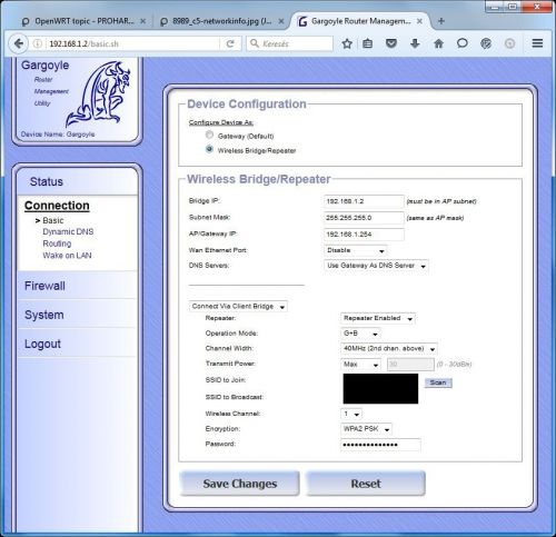

Grafikus felületen semmi esélyt nem látok több WiFi hálózatra.
A relayd talán megvalósítható a repeater=disable beállítással. Ha kéred, ezt még ki tudom próbálni.
SSH-n nem szívesen rontanám el (ismerősöm szeretné jól működő repeater-nek viszontlátni).
Olvastam már arról, hogy egyszerű a Gargoyle beállító felülete, de hogy ennyire, azon meglepődtem.
suste
A 40Mhz erőltetés még ki is hagytam, pedig gondolom erre sincsen lehetőség a gargoyle weben.
Vagy a több wifihálózat felvételét tudja kezelni? Guest?Itt egy példa több wifi + relayd előnyre.
C5 a főrouter, 3 wifihálózatot kezel, amiből 2 vendég (2.1/3.1). A vendégekre kapcsolódik 2 repeater, mindegyik relayd üzemmódban. Így minden monitorozható a C5-ön:Ezt be tudnád állítani Gargoyle webfelületen?
suste

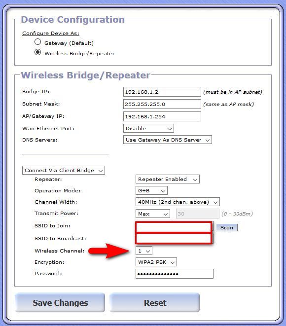

-Channel Width: G-n nincs is 20/40Mhz, ott elvileg a "none" beállítás a jó, bár gondolom azt sem veszi figyelembe, ha mászt adsz meg.
Másrészt nem a weboldalon bekért infók a lényegesek, hanem hogy mi van a /etc/config/wireless + network + firewall + dhcp fájlokban.

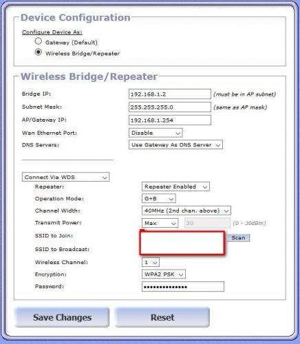

A képen látható infók alapján többféleképpen is be lehet állítani.Vagy pl sima client-et tud? Vagyis csak wifin kapcsolódna, és csak kábelen adná tovább a netet.
Pl. ilyen beállításnál biztosan meg lenne a teljes sávszél, valakinek ez lehet fontos.Azt tippelem, hogy gargoyle webfelületen pl relayd-et nem is lehet csinálni, mert gondolom erre lenne egy külön on/off felület.Mert relayd nélkül sokszor felesleges a dupla NAT (a főrouter úgyis NAT-ol). Több repeaternél különösen macerás tud lenni, hogy a kapcsolatokat csak repeaterenként tudod ellenőrizni/monitorozni. Míg relayd esetén mindent látsz/menthetsz a fő routerben.
A WDS sem egyszerű dolog, mert van a sima WDS, és van az openwrt féle lazy-WDS, amivel rá lehet venni a nálunk WDS-ethernet -nek nevezett működésre (van hogy enélkül is megy az azonos SSID-s továbbszórás, de van amikor fagyás vagy más rendellenesség van belőle).
Szóval biztos jó a gargoyle, de a saját webfelülete pont az openwrt szabadságát veszi el.....persze az SSH ott is adott. (Valaki már írta, hogy faékre lebutitott openwrt
mezis
root password (kikövetelte), Wireless Bridge/Repeater, LAN IP cím, Mask, Gateway IP (az AP-nek más az IP címe), Operation Mode (visszavette, mert az AP csak G-s), Channel Width (meghagyta, bár az AP csak 20 MHz és aztán csak 20 MHz-et foglal le), SSID to Join, SSID to Broadcast, Passweord.
Ugyanott van a WDS választási lehetőség. (Ez az a "finnyás" üzemmód lenne, ami hw-ektől függően vagy működik vagy nem ?

vagyis pl dual wifis routeren megoldható, hogy 2,4ghz-en csatlakozol a főrouter megfelelő csatornáján, de az 5ghz-es továbbszóráshoz beállíthatsz olyan (5Ghz-es) csatornát amilyet akarszlegalábbis a mi fw-nkben található webfelületen így van megoldva (amit akár utólag is fel lehet tenni bármilyen openwrt-re)
arra viszont kiváncsi lennék, hogy amit te beállítottál a gargoyle-n, az pontosan milyen beállításokat tartatlmaz?
meg hogy a WDS beálltás külön van? -
