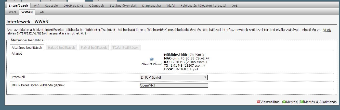

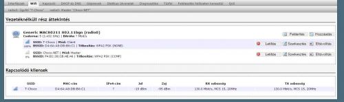

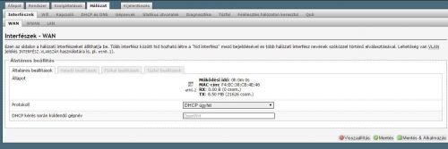

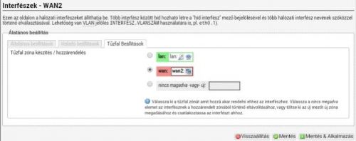

A WAN2 interface tűzfalzóna hozzárendelése így néz ki:

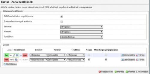

Ezek a tűzfalzóna beállítások:

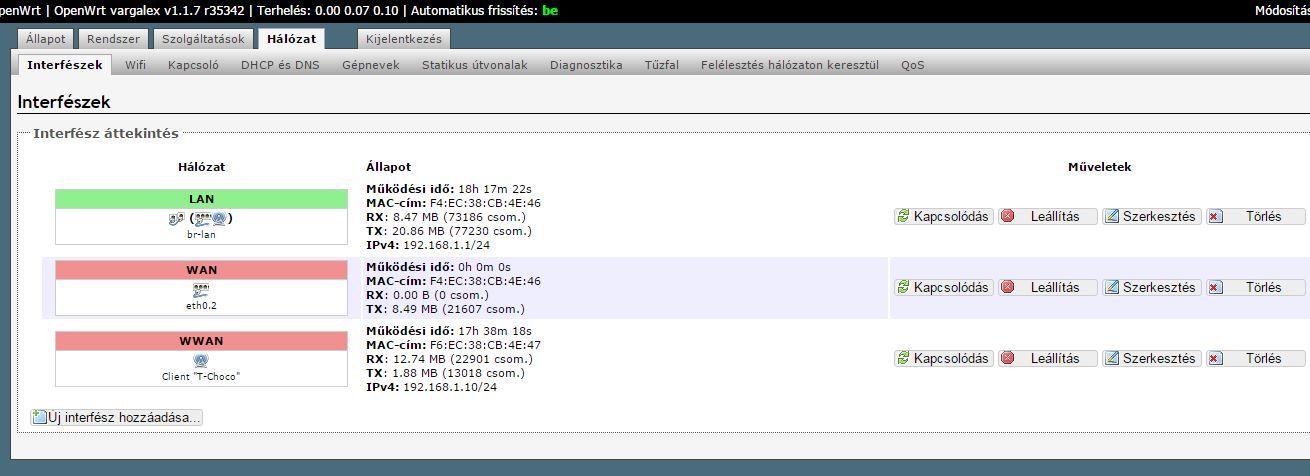

Később egy vezetékes internettel load balancingot is akarok, de egyenlőre ez sem akar összejönni, pedig egyszer már sikerült összehoznom, de le kellett resetelnem a routert, nem emlékszem, hogy akkor más beállításra szükség lett volna.
btz

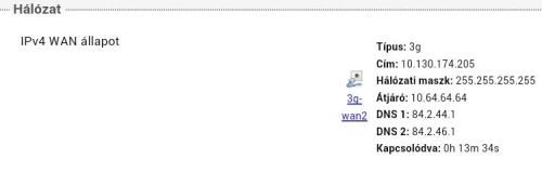

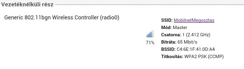

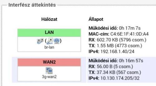

Egy egyszerű wifis mobilnet megosztó routert szerettem volna csinálni, egyszer már sikerült, de most valamiért nem akar összejöni, nem tudom mit hagytam ki, mit írtam el, de nem működik. Felrakom ide, hátha több szem többet lát.Ezeket az interface-ket hoztam létre:

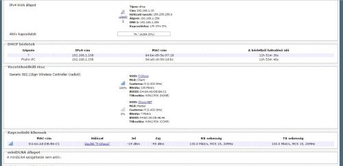

Látható, hogy a wan2 megkapja a mobilszolgáltatótól az ipcímet, kapcsolódik.

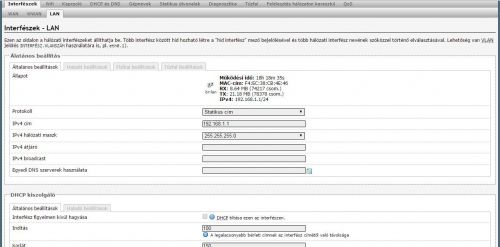

Az eredeti wan-t kitöröltem, nehogy az kavarjon be, de így sem jó.Ezek az ipv4 útvonalak, látható hogy a 10.64.64.64 felé tereli a router a forgalmat, ezek automatikusan jöttek létre, nem én adtam meg statikus routingal.
A routerbe belépve ezek láthatók az áttekintő felületen:

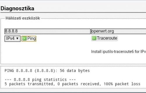

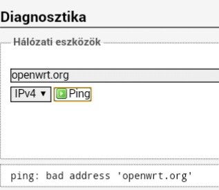

Sajnos a pingek sem jönnek össze
Nem tudom, hogy még mit hol nézhetnék meg, mit hol kéne átírnom.
