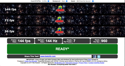

Többet is ki kellett próbálnom mire olyat találtam, amivel ment rendesen a 120 Hz.
Szerencsére ott a 14 nap elállás -

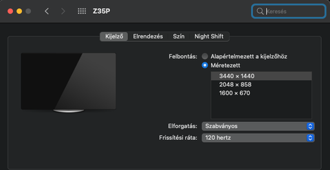

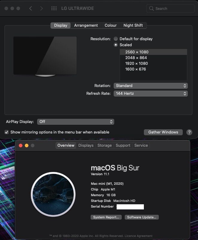

Van aki dual monitort használ M1 masinával? Van egy nagyon ciki bug 11.1-en... Monitor amiről szó van LG IPS235 jó régi darab de secondarynek pivot mode-ba nekem szuper... Nativ felbontás 1920x1080, de ha beállítod a 90 fokos rotationt BigSux alatt, akkor a max. felbontás 1050x1680
Mondjuk SwitchResX-el be lehet lőni az 1080x1920-at de akkor is milyen ez már
Mondjuk ha a többit nézem úgy összességében azért elég jó munkát végeztek az almáéknál....
