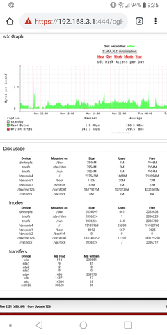

felora:)
A problémám az lenne, hogy van egy samsung 860 evo ssd-m (sda). 30 óra alatt azt mondja, hogy
transfers
Device MB read MB written
sda 478 242962
sda1 8 81
sda2 1 0
sda3 3 0
sda4 463 242881
sdb 21415 1
sdc 21406 1
md126 45277 2Kb. 242 gb -ot irt ra. A smart is szep erteket ir mar, az ssd kb. 6 honapos.
241 Total_LBAs_Written 0x0032 099 099 000 Old_age Always - 2170884487
A fajlrendszer ext4Kicsit sokallom...
Dißnäëß

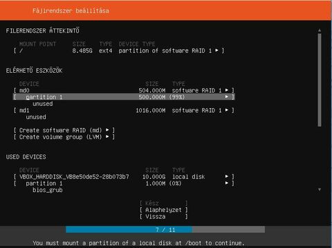

Victoryus
Több variációt próbáltam:
1. 1GB swap, 512MB boot, a maradék gyökérnek mindkettő lemezen
2. 1GB boot, a maradék gyökérnek mindkettő lemezen
Úgy lenne logikus, hogy mindkettőn mindet párba állítom md0-md1-md2 néven mondjuk, nem? A 16-os ubuntu simán bebootolt így, meg működik is.
Mi van ha pont a boot partició megy tönkre? Mindet le szokták tükrözni nem? Vagy azt csak utólag kéne? Azt látom, hogy jól átvariálták a 16-os Ubuntuhoz képest.Végül most negyedik nekifutásra már csak 2 partició volt lemezenként, és csak a ~8GB-os részből csináltam raid-et de így se bootol be. Az egyes lemezen csináltam neki /boot-ot. Így se képes elindulni.
ubuntu-18.04.1.0-live-server-amd64.iso-t használom -
bambano
Victoryus
#27731
de te raid1-et akarsz particionálni, és az egyik partíciót felmountolni /boot alá?
ha igen, azt nyilván nem engedi, mert hogy fogja betölteni azt a drivert a /bootról, ami a /boothoz kell?csinálni kell két partíciót, abból egy raid1 kötetet, és azt mountolni /boot alá particionálás nélkül.
szerk: egyébként is rossz ötlet szerintem raid1-et particionálni. ha több partíciót akarsz egy raid1 kötetre rakni, akkor lvm.

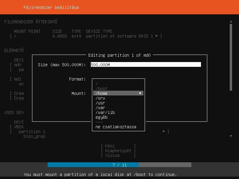

Victoryus
Nem lehet boot particiót megadni neki raid-be... Nem hagyja kiválasztani a /boot -ot. Ahogy látom belefutott ebbe más is, de nem találtak megoldást rá. Tehát maga a telepítő bugos. De ha valaki tud rá megoldást, szóljon!
A másik két particiót engedte raid1-be tenni. Az ubuntu18 dokumentációja meg még mindig a 16-ról szól, a 18-asban nincs is olyan, hogy raid partició...
update: újraindulás után képtelen bootolni, azt írja nincs bootolható eszköz. -

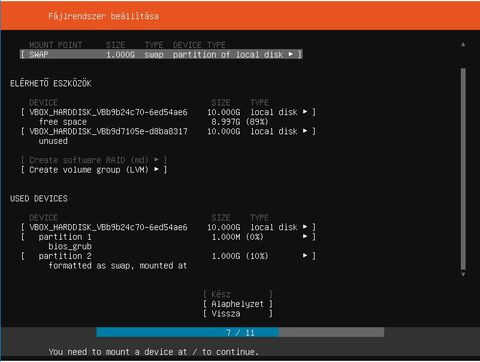

Victoryus
VirtualBoxban szeretnék raid1-es telepítést csinálni. Az a gondom, hogy amint beállítom az első hdd-nek, hogy swap partíció 1GB, utána már nem lehet választani a szoftveres raidet. YouTube tutorial, meg a server dokumentációja alapján próbálom megoldani.
sonar
