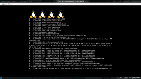

Initramfs sincs, nem is kell, anélkül is bootol ugyanezen a virtuális gépen Gentoo rendszeren a 4.9.86 és 5.5-RC1 kernel is. A modulnál már értem mit mondasz. A menconfig - Filesystems - Ext4 mind a négy opciója [*]-gal van (statikusan) belefordítva, nem modulként (ami M lenne).
De valami miatt mégse tudja felcsatolni a root partíciót, pedig biztosan /dev/sda2, a többi kernel, amiket említettem, azok fel is tudják épp így csatolni EFI stub bootban, initramfs nélkül. Csak ez a kernel.org-ról származó 5.5-RC2 nem tudja. Próbáltam úgy is, hogy root=PARTUUID=b14b1a-b1a-b14-b1ab1a formában adom meg, az sem segít. Így most vagy nem találja meg a root-ot, vagy megtalálja, de nem tudja felcsatolni.
Az is biztos, hogy a root partíció sima ext4, és fájlrendszerhibák sincsenek rajta, a működő kernelek is le fsck-zzák és mindent rendben találnak.
Egyébként a müködő kerneleknél ez látszik az md sorok mögött, ennek kéne történnie kernel panic helyett:

Látod, ez jó kérdés. Szerintem max modulként van benne. Hogy fordítsam bele jobban?

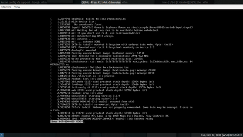

Ahogy nézem, ez a baj. Most el sikerült olvasnom a kernel panic elejét (virtuális gép UEFI firmware-jében vettem fel a felbontást, így több sor marad meg). A RAID detektálás után fullad le. Nem a RAID a baja, mert olyat nem használok, meg letiltottam a raid=noautodetect paraméterrel.
Ami az md RAID betöltése után következne az a root filesystem (egy bootoló kernelnél megnéztem), ezt már nem írja, ehelyett van:
BUG: kernel NULL pointer dereference, address: 0000000000000Tehát az a baja, hogy a root filesystem-et nem tudja csatolni. Igazoltam ezt úgy, hogy megadtam neki kernelparaméterben egy szándékosan kamu rootot: root=/dev/sdb1. Akkor is ugyanilyen kernel panic kíséretében száll el.
Pedig sima GPT partíciókat használok, semmi spéci titkosítás, RAID, LVM vagy hasonló bonyolítás. UEFI EFI stub boot, de a Secure Boot is ki van kapcsolva.

Nem maradt ki, a root fs ext4, és próbálkoztam már a rootfstype=ext4 kernelparaméterrel bootoláskor, az sem segít. Most a virtio támogatást fordítom bele, mert QEMU virtuális gépen fut.
Megnehezíti a hibakeresést, hogy nem tudok visszagörgetni, így nem látszik a kernelpanic legelső sora.

A net szerint az az oka, hogy nem találja az init-et. A root partíció meg van neki adva, a szokásos módon, root=/dev/sda2, ez működött is az 5.5-RC1 kernelnél, ami viszont Gentoo tárolóban volt. Az persze logikus lenne, hogy az initet nem találja, mert alapból az init=/sbin/init fájlt keresné, de Gentoo-n olyan nincs, /sbin/openrc-init van helyette. De az sem segít, ha megadom bootkor kernelparaméterben, hogy init=/sbin/openrc-init, épp ugyanezt a hibát dobja.

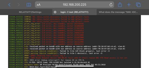

Hello,
Erre tudtok mondani valamit? A TRIM miatt csinálja, ahogy olvasom nem mindig szereti a vezérlőt.
Az SSD: Patriot Viper VPN100 Vezérlő: Phison E12 (PS5012-E12)
Kernel: Linux 4.19.56-Unraid #1 SMP Tue Jun 25 10:19:34 PDT 2019 x86_64 GenuineIntel GNU/Linux
szerk.: Egyelőre kikapcsoltam a scheduled fstrim futtatást.
