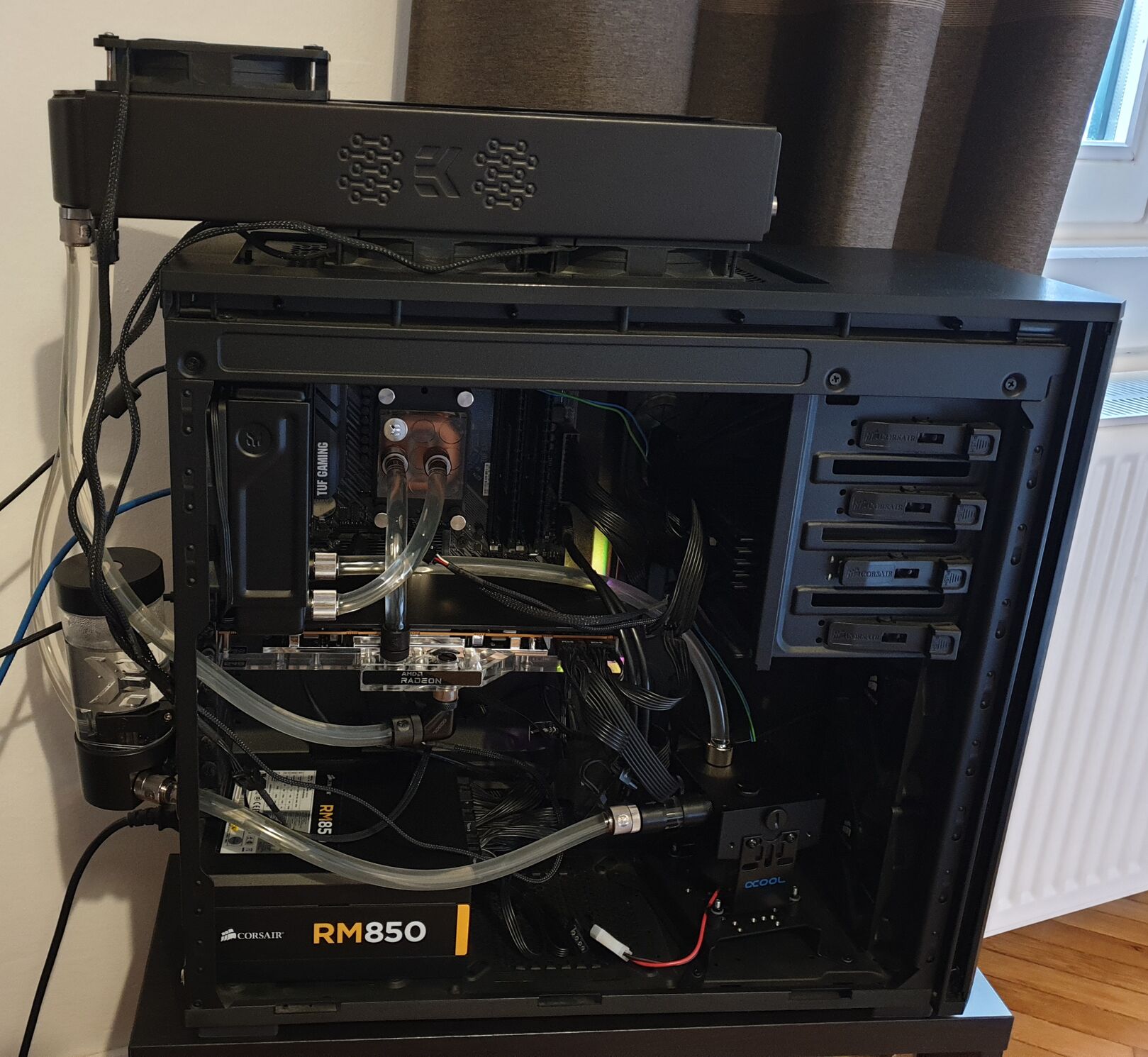

Nah, ma csak beesett a DPD is az EK-s rendeléssel.
Azt hittem, hogy a az új D5-höz szerelve el fog férni a tartály a házban, de ez nem egy vizes ház, így eddig csak a tripla radi lakott kint, most már a tartály is.
A fitting menetek csak 2 ujjamat vágták rommá...
A 7900XT Alpha block okésnak tűnik, a VRAM hőfok nem az igazi, csak egy 20 fokkal alacsonyabb, mint léggel, GPU és HS viszont pazar

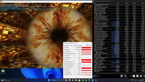

Végül én is rászántam magam a blokkra, igaz ez Giga, de a blokk AC, és pont úgy szivatott rommá, mint itt mindenkit.
Először azt hittem gyári paszta viszkozitása miatt van magas hotspot-om.
De TG pasztával is ugyanúgy trágya volt a lenyomat.
Olvastam amit próbáltál, 0.5-ös pad, pont volt itthon EK, de azzal a memoria nagyon gyalázatos volt, 20+ fokot ugrott loadra a hőmérséklete, és 90 körül állt be.
Van itthon egy régi 1080ti founders hűtő a polcon, abból kiműtöttem a padokat, azok nagyon puhák, és így 70 fok körül áll be a memória.
Lehetne jobb is, ha lenne morám, és nem max 44 fokos vízem lenne.
Kaptak még egy 0.5 mm-es alátétet is a blokk rögzító csavarok.
Most legalább a core is jó, 8 fok deltám van a hotspottal, annál meg jobb úgysem lesz csak fémmel.
Egyelőre marad így -
