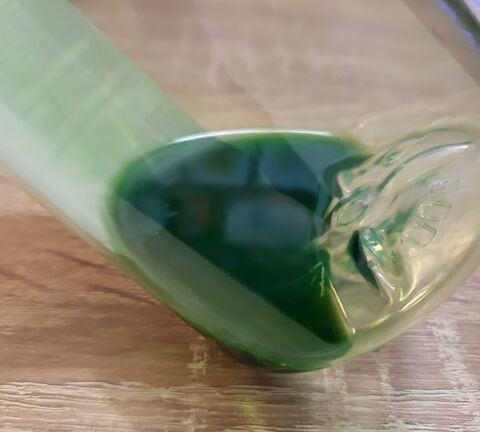

Ezt találtam, szóval ilyen folyadékot biztosan nem fogok használni.
Ebből a színtelen az vállalható?
én tartanám a blokkok leírásához magamat
Kérjük, csak tiszta, átlátszó vízhűtő folyadékkal együtt használja. A Pastel folyadékokban lévő részecskék és adalékanyagok eltömíthetik és tartósan károsíthatják a vízhűtő termékeket, például a radiátorokat, szivattyúkat, hűtőket és tömlőket. Ez a gyártó garanciáját is érvénytelenítheti.

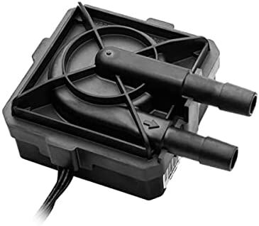

gery14
DroiDMester #76192 üzenetére
A distromhoz járt egy 3.as ddc pumpa eladtam és a tetejét elkérte a vevő en meg jofej voltam es odadtam neki
Mert lecseréltem 4.2 es ddc re. Aztán már tavaly pár honaposan kezdte hogy leál elindul de idén 2 hete vegleg megált hulye voltam tudom ez van.. hiába keresek tetőt nem tudok venni nincs sehol -
gery14
Valamelyikőtök kolcson adhatná a pumpája tetejét a csocsos ki/be részét amig legariztatom az enyémet nem kérem ingyé
nekem nem is indul már ell a ddc..
Visszont merlin meg igy szarik a garizatatásra..Igy most szépen aio ra visszakoltoztem

Nalam volt elleneallasa mindig, mert a tartalyban mindig epphogy csak csorgott bele, a D5 meg veri rendesen. Csak hát elég kellemetlen ha indítod a gepet, es a szivattyu nem akar elindulni. Bemaszni az asztal ala, lebontani a gep oldalat, stb. Van ket ddc itthon nekem is, de csak tartaléknak. Ha egyszer előjön ez a betegsege, akkor onnantol nem megbizhato.

Van egy alig használt ddc pumpám, amit csak tesztelésre használok. De sokszor alig akar indulni. Csak kopog. Ha megütögetem, akkor elindul. Van erre megoldás, hogy induljon megbízhatóan?

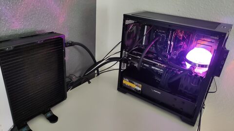

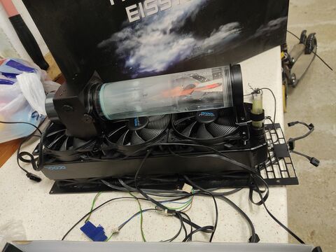

Alakul a terv. Mivel egy Kolink Satellite mini ITX házba kellett költöznöm, ezért leszereltem a vizet, de ha már megvan hozzá (majdnem) minden, legyen már víz, eladni úgyse gazdaságos.
A házon van csőnek kivezetés, legyen kint a radiátor tartály pumpa.
Ez lenne ráccsal előre, a hűtési kapacitás eddig is elég volt, megkapja ugyanazt a vezérlést.
A szekrénnyel megegyező színű bútorlapból egy 15x40cm-es "tok" nekem nagyon adja magát.
korcsi
Egy ilyet fektetve is be lehet építeni? Az szivattyú oldalon egy ponton lyukon szív, érdemes a rácsot kiszedni belőle?
Válaszokat előre is köszönöm!

gery14
Sziasztok kéne egy nagy help ! Egy garizatás erejéig valaki kolcson tudná adni nekem a ddc pumpája "tetejét" ? [kép]
Az enyémnek nincs meg a teteje már és garizatnom kell a ddc-meg a 3.2 es 4.2 teteje ugyan azköszonom !
Nem is kérem ingyen megbeszéljuk a részleteiet itt vagy pm- ben lehet "zaklatni" -

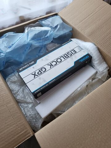

Joshi

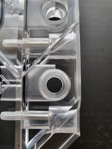

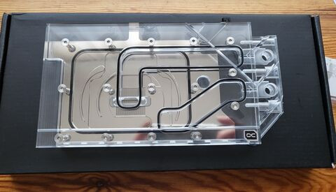

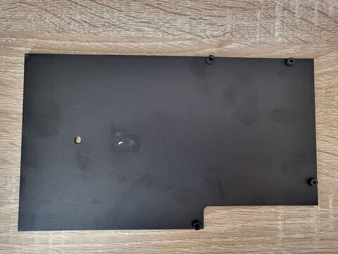

Egy kis bemutató az Alphacool blokkról. Alapvetően nem tűnik rossznak, habár egy tervezési hiba azonnal szemet szúrt. A bemenő és kimenő furatok átmérője ~8mm ami felháborító. Komolyan elgondolkoztam azon, hogy felfúrom legalább 9mm-re. Az tart csak vissza, hogy a plexi könnyen reped.
Aztán a hátlap belső oldala sérült, mondjuk ez érdekel a legkevésbé (akciós volt). Amúgy a blokk többi része sérülés és karcmentes.
Ez a blokk a legbénább amit valaha láttam, cserébe "olcsó" volt (mai viszonylatban olcsó).

Ja és soha többet színes löttyök!!

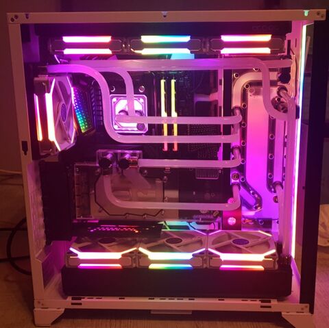

Sziasztok.Megfordult a fejemben,hogy kiszanálnám a jelenlegi loopot a gépből,ami áll egy lian li oldalsó distroból 4.2 ddc-vel.2 x 360 radi,abból az egyik 60,a másik 30mm vastag.Quantum velocity am4 cpu blokk és 12/10 merev cső.Az elképzelésem a következő lenne: Quantum velocity 2 cpu blokk,Aquacomputer ultitube 150 pro+D5 Next(sajnos a 200-as nem férne el a 60-as radi miatt,pedig sokkal olcsóbb),maradna a 2 radi és kapna még 1 360-ast és 16/12 merevcsövet.A kérdésem az lenne,hogy van-e értelme a cpu blokk váltásnak és a nagyobb csövezésmek.Hozna -e töbletet áramlásban a nagyobb cső?Esetleg nem-e szándékozik valaki vásárolni mostanában az Aquacomutertől és az EK-től?

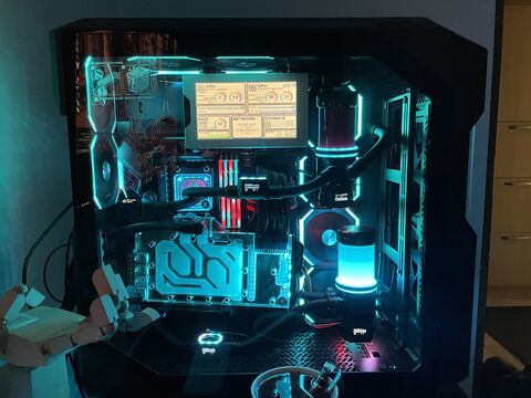

laychi
Shkiz0 #76122 üzenetére
1.)A másik lábat miért középre tetted?
Csak összedobtam, ez még tesztüzem, ahogy írtam módosítva lesz még.2.)Plusz ahogy mondták így nem fog kapni levegőt. A külső oldalra kellett volna tenni és akkor maradhatott volna ilyen közel.
Kap elég levegőt, a kép nem adja vissza, de van ott távolság a faltól, beforgattam az asztal közepére, kb. azonos hőfokokat kaptam.3.)A VGA-t meg élvezet lesz így kivenni, ahogy látom. Én lehet a hátsó venti feletti szellőzőnél oldottam volna meg a ki és belépő csöveket, akkor kényelmesebben tudtál volna szerelni, cserélni bármit a gépbe.
Tudom, hogy nyűgös lesz kivenni, számoltam vele. Nincs gyári kivezetés a házon, szétvágni nem akartam, egyébként sincs hozzá szerszámom. -
laychi #76115 üzenetére
A VGA-t meg élvezet lesz így kivenni, ahogy látom. Én lehet a hátsó venti feletti szellőzőnél oldottam volna meg a ki és belépő csöveket, akkor kényelmesebben tudtál volna szerelni, cserélni bármit a gépbe. -
