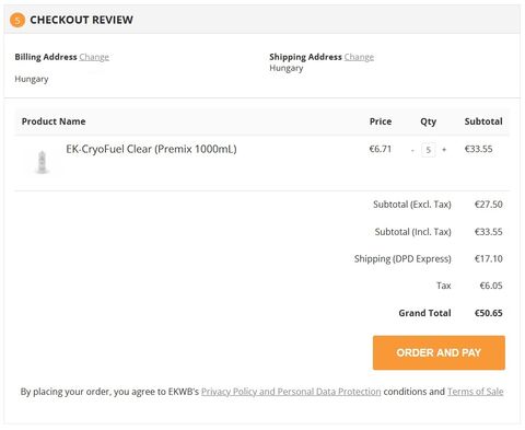

EQMontoya #78942 üzenetére
Nem olcsó, de lehet érdemes feltankolni nagyobb tételben, vagy akár többen közösen rendelni, ha néhány embernek kell.
Nekem több, mint 1,5 flakon premix megy a rendszerbe.Persze, olcsóbb, meg ha gyorsan kell, akkor jobb Merlintől venni. Viszont hosszútávon lehet jobb az EK-tól betárazni belőle, főleg, ha mást is tervez venni az ember.
Joshi
tibcsi0407 #78941 üzenetére
A Clear Merlinnél is olcsóbb valamivel, igaz nem annyira mint az EK-nál. Persze a hazai szállítás biztosan olcsóbb.
EQMontoya
Hm, ez meg jol johet, koszi!
Nem draga amugy csak ezert rendelni? Mibe kerul a szallitas? -

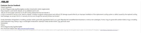

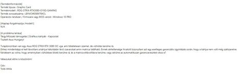

#15779328 #78903 üzenetére
Hm érdekes . Én meg úgy tudom csak az USA ban él a gari a gari matrica sérülése után is . EU ban bukod a garit , talán csak az EVGA engedte meg. Többek között ezért sem kockáztatom a 4090 levizezését ,pedig jót tenne neki főleg nyárra (nem szereti a 90fokos elforgatást a heatpipe sajnos )
abridabri #78899 üzenetére
Ebben semmi különleges sincs. Nem egy és nem két gyártó van aki nem veszi szigorúan a garancia matrica hiányát, sérülését.
Az Asus 3080-as karim esetén is megvan még az email, ahol írja az Asus, hogy nem kizáró ok a garancia matrica sérülése vagy hiánya, ha bontásra kerül a sor. (akár átpadozás, akár vizezés miatt)
Egyedül akkor nem él a gari, ha szerelés során barmolod össze a PCB-t.
