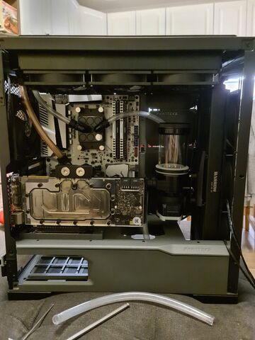

TESCO-Zsömle: Bemehet végülis, ha kiveszem a takarót, és letolom teljesen a 360-ast elől, igazad lehet.

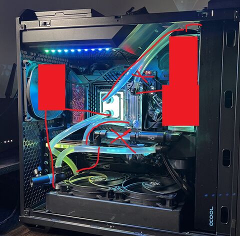

Pakmara #77271 üzenetére
Most 6950Xt van már. Az első radit P/p-ra fogom alakítani így, mert ahhoz is lesz elég helyem. Az is segít a hőfokon.

Pakmara
tibcsi0407 #77269 üzenetére
Ízlések és pofonok. Nekem az aquasuite jött be, de szimpatikusabb hw hőfok alapján szabályozni. Nem látom értelmét vízhőre lőni. 13900K+3070Ti kombót kell hűteni? Ált. hamarabb jelentkezik radi felület limit mint áramlási sebesség limit korlátozó tényezőként. Mondjuk ezzel nem vagy kisegítve, több radit már nem tudsz bepréselni a torrentbe.

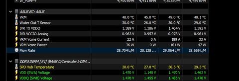

tibcsi0407 #77266 üzenetére
Ez alapján én továbbra is dobnám a szenzort :-) Sok hozzáadott értéke nincs szvsz. Ha mindeképp kettő akkor Dual D5-öt nehezen pakolnál el, szerintem jobb megoldás a két külön D5. A Hátsó mehetne csak tetővel, külön tartály nélkül.

tibcsi0407
Pakmara #77264 üzenetére
Sajnos csak az Alphacool szenzorom van, az pedig nem tudom milyen értéket ír vissza a HWinfo-ban, de az totális hülyeség, ha l/min lenne. Ha RPM-ben írja, akkor jelenleg 28 RPM, ez alapján az 75 L/h alatt van.

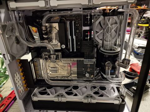

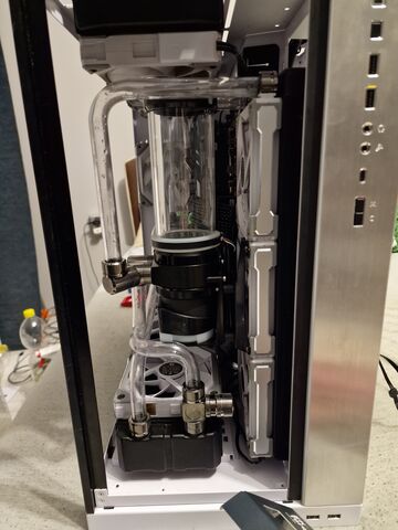

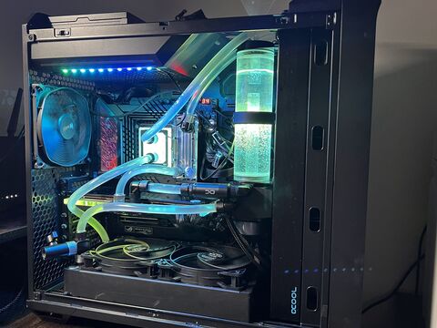

Azon agyalok, hogy az áramlásomon javítani kellene. A 3 blokk és a 2 radi mellett egy szem VPP755 látja el a feladatot.
Betennék még egy VP755-öt a rendszerbe a hátsó kifújó ventire, a jelenlegi tartályomat kisebbre cserélném, így egy kicsit szellősebbé válna a gépház első fele. Az első 480-as radira tennék még két ventit belülre is, alul neccesen férne el, de így a felső kettő okés lenne kisebb tartállyal.
A kör jelenleg:
PUMPA-->alsó 280-as radi-->proci-->első 420-as radi-->RAM-->VGA-->pumpaAz új kör:
Pumpa-->RAM-->VGA-->alsó 280-as radi-->új pumpa-->proci-->420-as radi-->pumpaGondolkodtam DUAL D5 top-on is, de azt drágább lenne kivitelezni, valamint oda ugyanúgy kellene egy tágulási tartály, hogy normálisan lehessen tölteni, légteleníteni. Cserébe a hátsó ventit nem foglalná el és kevesebbet kellene csöveznem. Viszont a jelenlegi csövezés gagyi, szúrja a szemem, két külön helyen lévő pumpával szebben meg lehetne oldani.
Vélemények?

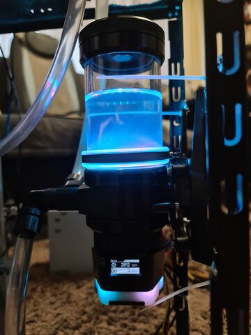

Elképzelhető, hogy a víz a saját súlyánál fogva nem folyik át a szűrőn (levegő szorul meg a szűrő alatt), így nem jut el a szivattyúhoz, az meg ilyen esetben szárazon jár?
Hellboy2387: a csövekbe van folyadék?
Hellboy2387 #77243 üzenetére
semmi köze hogy DDC vagy D5, itt a ULTITUBE tartály ami bekavar, nekem is szokott ilyet csinálni valamiért nem veszi fel a vizet.
Lehet a tartály aljában lévő szűrő okozza(csak tipp)
előtte én is egy Aqualis D5-öt használtam, annál soha nem volt ilyen probléma, ahogy áramot kapott a pumpa már nyomta is a vizet!
az ULTITUBE tartálynál valamiért a szűrő alá szorul a levegő és nem tudja felvenni a vizet.
Próbáld meg megdönteni a házat hogy a tartály 45.fokba álljon és csak félig öntsd vízzel úgy egyből felkapja utána már menni fog!

korcsi #77239 üzenetére
Amúgy mielőtt szétkapnál mindent, érdemes a tartály tetejére egy csövet bekötni és megfújni, szivni a levegőt (túlnyomás / vákum). Ezzel is elősegítve a légbuborékok elmozdulását. Persze közben menjen ám a pumpa maxon.
(Tuti működik, jártam már párszor így.)
Ugyanis, ha nem felülről őmlik a víz vissza a tartályba, akkor az első feltöltésnél simán befolyt a visszajövő ágba is folyadék és így egy lezárt szakasz jött létre, amit a D5 sem mindig tud kimozgati.
sfknasty

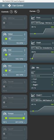

Ugyanilyen Ultitube pro D5 Nextet használok és ha a szoftveresen alacsony fordulatra van állítva a pumpa,akkor azt a D5 Next elmenti és azon a fordulaton indul újraindítás után.Nekem sem forgatja meg a folyadékot alacsony fordulaton rendszer feltöltésnél.Ne kérdezd,hogy miért,de nem forgatja meg.Ilyenkor max fordulatra állítom,engedek kicsit a folyadékból,rátöltök megint és elindítom a pumpát.Egyből megforgatja a folyadékot.

Szerintem egy D5-nek alacsony fordulaton ha nem is légteleníteni, de azért megforgatni meg kell a körben a folyadékot.
Amikor én töltök fel, maximális fordulaton akkor egy tartálynyi folyadékot (10x6- cm-es henger) pillanatok alatt bepumpál a körbe (1-2 másodperc).
sfknasty
Hellboy2387 #77234 üzenetére
Milyen folyadékot használsz?Ha a Mystic Fog van a rendszerben,akkor én a helyedbe kukáznám.Nekem az előző rendszerben 3 hónap alatt kitisztult a folyadék és a benne lévő részecskék lerakódtak a csöveimre,blokkokra,distrora.Blokkokból még kitudtam takarítani,de a csövezés kuka,és a distro is helyenként foltos maradt.Azóta csak tiszta folyadékot használok.Soha többet színes folyadék.
sfknasty
Hellboy2387 #77236 üzenetére
Azon a 2800-as fordulaton nem is fogja megforgatni a folyadékot.Állítsd maxra a fordulatot,ha kell akkor engedj le a folyadékból is.Jártam már én is így.
varmi2
A 0 literrel ne foglalkozz. Nekem is 0-t mutat, mert nincs kalibrálva.
Hellboy2387
Sziasztok gyors kérdés. Összeraktam ilyen próba rendszert az új pumpának hogy kiteszteljem a szoftverét a winbe. Viszont azt tapasztaltam h megy a pumpa minden menű belállítás üzemel. Ha nővelem a teljesítményt hangosabb stb. Viszont semmi nem történik ténylegesen a folyadékkal nem tudom a rendszert se feltőlteni. Ott a fordulat de nulla liter... gyors válaszokat megköszönöm.

Csini.
A RAM felett átvezetett csövektől mondjuk végig futott a hátamon egy hideg érzés.
Amikor a vizes rendszer elkészülte után RAM tuningba fogtam, akkor volt egy olyan eset amin már a cmos reset se segített, ki-be kellett tenni egy modult. Na ott a választékos magyar nyelvet használtam, főképp magamat szidva. -
Hellboy2387
Aljasvip #77223 üzenetére
Nekivágtam itt a lehetőségeknek. Jó lesz elvileg. Nagyjából összeraktam próbaképpen( maradék csővekből stb) majd a block-ok kapnak egy nagytakarítást mert a gpunál láthatok maszatok. Aztán rendelek új csőveket meg folyadékot. Aztán jelentkezem. De biztosan tudom h elfér a 2x 360 as radi majd a hőfokokra leszek kiváncsi.

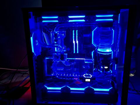

sfknasty #77219 üzenetére
Nagyon szép lett, grat!

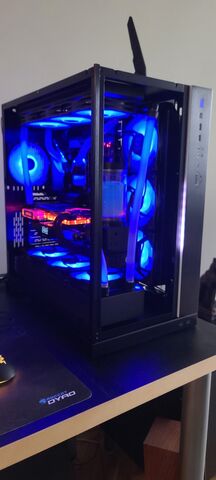

DroiDMester #77211 üzenetére

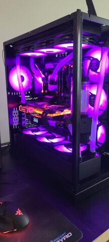

Nyilván show case,de nem vagyunk egyformák.Én szeretem a saját vacak,üveg akváriumomat is.

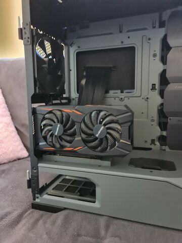

Szia. Nem terveztem push-pull-t, csak ha már beprobáltam a radit megnéztem a határokat. Egy 45mm-es 360as radi is elvan elől. Tehát 2x 360x45 az menni fog. Elvileg
a vga riser igen rájöttem
reméltem nem kel 23kért vennem 10kból meguszom
vagy csinálok egy szép keretet a mostaninak vagy 33kért veszek riser kábelt
hátul a 10/13as csőnek el kell férnie
viszont az csalodás h az alaplapi lemez és az oldallap között itt sincs sok hely
de legalább nagyon szép a megoldás amit csináltak az elvezetésre.

sfknasty
Ez a ház nagyon tetszik.
Demo07
fboldog #77202 üzenetére
Igen, bent van amit írtál, faragás nélkül.
Elől alpha 480x30 nexxxos V3, oldalt hw labs 480/30(csalódás, áramlása sokkal rosszabb mint az alphanák) faragni nem kellett, de volt vagy 20p mire kitaláltam hogyan fogom beforgatni a helyére, úgy hogy a kettő fitting felül van, és természetesen a hátsó részbe lett rakva, így az előlapi ventiknek a vezetékeit belülre kellett rakni, a side és a bottom radi között futnak.
Topba egy 360 hw labs x-flow(szintén rosszabb az áramlára mint egy hasonló alphanak), bottom radi meg egy Monsta 360.A 719-n egyetlen 1 lyuk faragás történt, az sem a radik miatt.
A venti vezetékeket mivel alul viszem el, az octo is táp mellett van, oda így volt a legrövidebb út, és ha nem is lenne bent alul egy monsta akkor sem látszana.Előtúrom a méréseimet, a helyet illetően, lehet még megvannak a fényképek is drive-on amit korábban még megosztottam.
Fittingből minden is kelleni fog, de abban tudom, hogy nem lesz hiba.Annyi adalék, hogy a front és a side radi közvetlenül egymás után van, a front elmenő ága egyből becsatlakozik a side bejövő ágába.
Hellboy2387
alul lesz a csati és egy 90fokossal fek kell hozni
1ik hátul a takaronál jön ki a másik pedig a vga lyuknál ha minden igaz. De még egyenlőre nem bontottam szét a mostani gépet. Még megy a matek.
Azt nézegettem hogy be lehet küzdeni előre a 420-as 60mm-est csak úgy hogy 5 ventivel mivel a táp takaró utban van, azt nem vágnám. viszont felülre meg 240-esből férel felül ami meg csak 30mm-es és hülyén nézne ki szerintem. A 280-as meg úgye hozzá ér a lap vrm-hez.

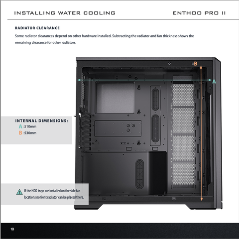

Újabb teória. Demo07, Varmi2 és Droid buildjeire alapozva.
Érdekes különbség, hogy míg Demo07 a 719-be "simán" berakott 4 radiátort (2x480, 2x360) addig Varmi2 és DroidMester a Pro 2-ben megküzdött és nem ajánlják.Doksiban van ez a jó kis belső méretezés:
Ez alapján:
- Előre 30mm vastag radiátort tesz az ember, akkor (510-25-30) 455mm marad a 360 radiátornak fent és lent., ha 45mm vastagot, akkor 440mm, 53 esetén (hw labs, oem builder) 432mm
- alul és felül hwlabs 398mm, szerelésre 57, 42, 34mm marad.
- alul és felül alphacool 391mm, szerelésre 64, 49, 41mm marad.Oldalsó radiátort a fotók alapján nehéz eldönteni. Viszont elméletben a Jayztwocents video alapján elfér a hátsó szerelési részen a venti.
Valaki megmérné, hogy mennyi hely van a hátsó részen egy ventinek?
