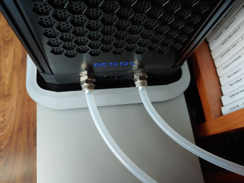

Elkezdtem cserélni a fittinget, csövet, meg szűrőt is tettem a "rendszerbe"
Ez ilyen kis házi szerelés. A csövet melegíteni kellett, hogy rámenjen a csatira és így biztos jó lesz... elvileg a lapost felteszem, rákötöm a ki/be menő csövet, feltölt vízzel és indulhat is a móka, fix csatis lesz és a szivárgás kizárt!! 😁🤭 -

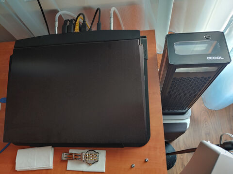

Már egy ideje áll a rendszer és a külső egység (Alphacool Eiswand 360) víz tartályba látom van "kosz" lerakódás amit ezzel a módszerrel ki is pucolnék...vagy-vagy.Csak kérdés hol találok arra a cső (belső) átmérőre való szűrőt.
Érdeklődnék, hogy létezik külső szűrő ilyen csöre?
Ilyen csövet kötnék össze, amik között egy szűrő lenne, ha létezik ilyen?

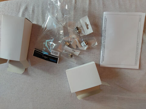

Ma megérkezett a fitting csomag és a kiválasztott is meglett.
Minden alkatrész passzol egymáshoz, elvileg.
Majd tesztelve lesz a napokban. (remélem) -

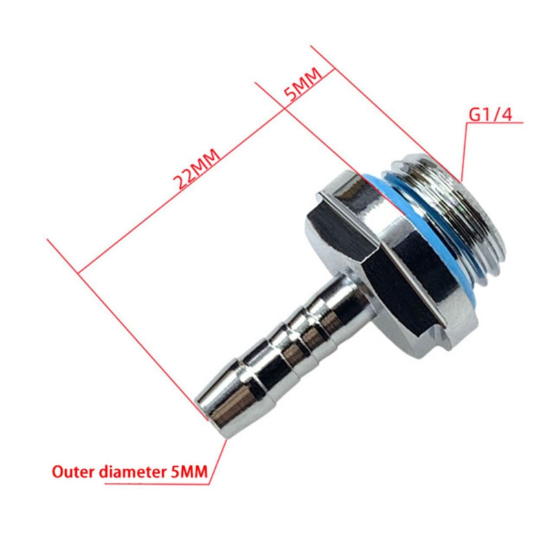

Fittingeket rendeltem a külső egységhez (G1/4), lesz minden méret.[kép]
Csak egy kérdés, jelenleg ezt használom és eléggé körülményes a sok o-gyűrűk miatt (egy idő után ereszt és cserélni kell az o-gyűrűket...) és erre akarok váltani, mert ez egyszerűbb verzió. (fittingek, laptop vizes blokkra és külső egység I/O részre) [kép] [kép] [kép] [kép]

Rendeltem G1/4 4, 5, 6 mm -est. (biztos ami alapon)
Aztán tömlő (4x6 és 5x7 mm belső/külső vastagság) is lett hozzá meg olyan "átalakító" aminek egyik felére 4 mm a másikra 6 mm tömlő megy pl. [link] és ilyet [link]

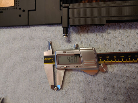

A csövek rendben, azt nem is gond szerezni hozzá, de a külső (radi) egységre a fitting már más tészta.Amit most használok, még 4 darabot vettem, nem csak kettőt, hogy legyen "tartalék" és azt meg tudom mutatni milyen is. [kép]
Na ez helyett kellene olyan aminek a csöves vége (vastagság) egyezik a cső vastagsággal.Mostani cső az 8/6-os (ha jól írom, nem értek hozzá) 🤭
Az újhoz 8/5-s kellene? (puha cső)A fittingek/csatlakozók bővebben: [kép]
A valós csatlakozó vastagság az amihez ragaszkodom, mert azon nem lehet változtatni, az adott.Most ezt a párost/szettet használom: [kép]

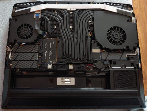

Azt vettem észre, hogy a laptop/heatsink kimenő részen levegős/bubis a cső és kisebb (cső) nyomkodásra kezd kimenni a bubi.
Hőfokok rendben, (teszt kikapcs után instant le is ugrik a temp 40c fok alá és 35c fok alá 1-2 sec) de (jobb is lehetNE!?) pl. IDLE is azt vettem észre, hogy a 29-30c fokot nem tartja, néha fel-fel ugrik 35-37c fokra a CPU temp (ez a víz nem megfelelő "ellátás" jele lehet - a túl gyenge áramlásnak köszönhetően...) én ezt szűrtem le a rendszerből, amúgy jó, de számomra akár lehet ez "határeset" is, de 140k HUF amit kicsit sokallok egy ilyen "gyenge" áramlási rendszerért....Délután munkából haza érve ez fogadott - a gép és rendszer egész nap kikapcsolt állapotban volt.
Ma reggeli állapot - a gép és rendszer egész éjjel ment, tegnap DU óta.
Képekben, ez mindent elárul és levonható a... (kinek mi)
Vélemények ötletek érdekelnek.
Tartsam meg (van rá megoldás!?), vagy elállás és vegyek egy ilyet (ver 01 - 02 - 03 "113-157 USD" közötti áron) Kínából? -

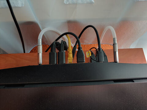

A külső egységet le rakhatom ahogy eredetileg is volt? [kép] -

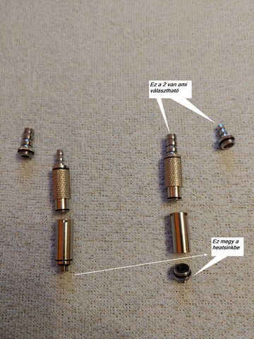

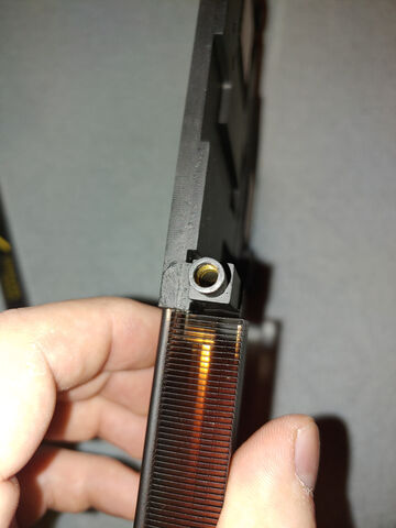

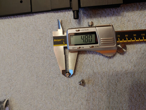

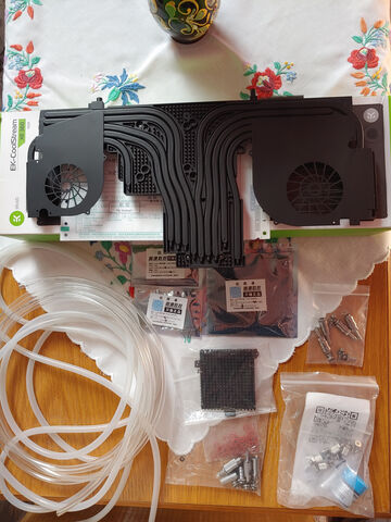

Igen, 6.2mm átmérő az M6 és hozzá való M6 csövet vettem (4 métert) képen látszik, a vastagabb (nem teljesen átlátszó) az és másik az vékonyabb és kemény falu! Azt gondolom az eredeti heatsink fittinghez adták (az vékonyabb!) a puha cső (M6) próbálva volt a heatsink fitting végre és tökéletes!Tudsz ajánlani varázslótól a tartály egyben van a szívattyúval verziót (ami jó volna nekem hozzá) és akkor azt szerzem be.
A heatsinkhez adott (+vett M6-os) "beletolom/elfordítom" fittingek duplán zárnak, gumis zárral anya/apa is.
*M5 és M6 szó azért van használva, mert én is az szerint vettem.
Tehát M6 heatsink fittingre M6 csövet vettem a puhább fajtát a félreértések elkerülése végett.Azt nem tudom neki pontosan milyen is, de az gyári kínai cucc.

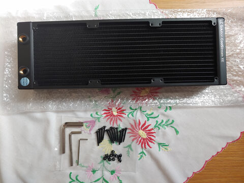

Az a 360-as radi akkor ügye jó amit vettem?

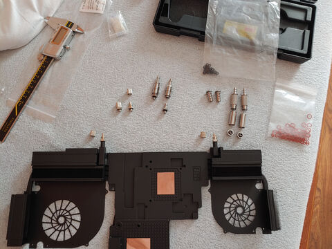

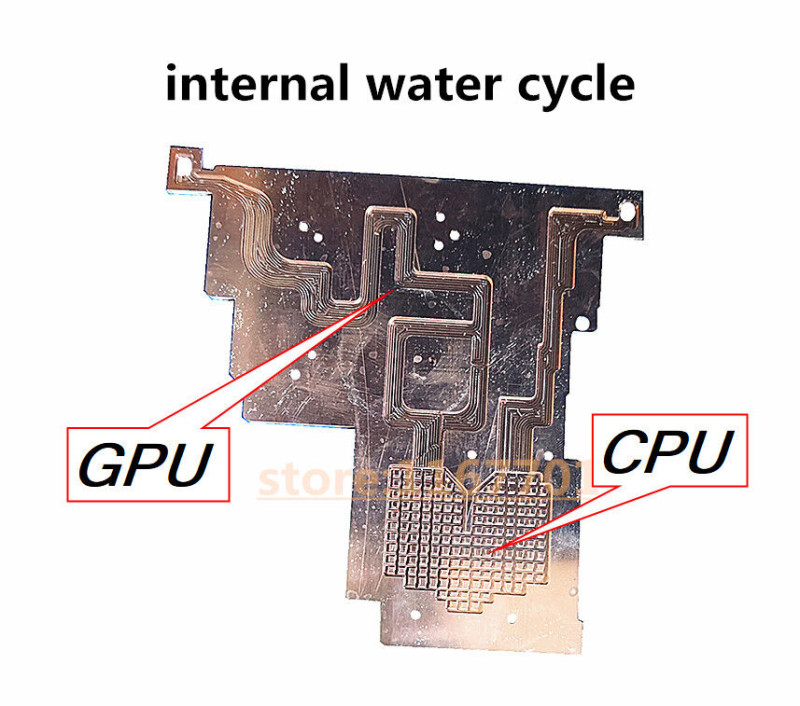

Zárójeles opcióra csak annyit, hogy az mind hiába van meg, ha a heatsink a szűk keresztmetszet, vagy azért lenne értelme azt mondod?
Ezen látszik hol van a "víz" áramlás (alsó a CPU rész, felső a GPU rész - képet nézve)
Itt ugyanaz, de már nem csak a blokk (ami a középső rész) látható.

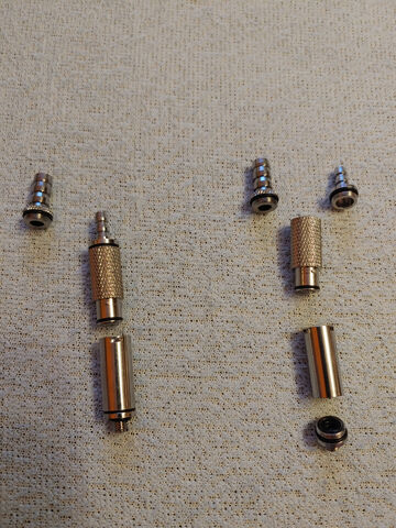

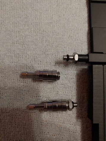

A lenyeg az, hogy az itt látható "csövég csati" cserélhető erre a "csövég csatira" ,
Azon a képen a heatsinkbe épp lévő (betekert vég) az pont ez (amit adtak a heatsinkhez alapba) [link]
MaxxDamage #78226 üzenetére
Bővebben itt az M5 és M6 (ugyanezt vettem, csak Kínai Aliról)

Ő M6-l oldotta meg, azzal ami nekem is van, a vastagabb cső csatis véggel.
Most várok a válaszára, hogy akkor hogyan is van ez...
A csövet is erre vettem, annak az ajánlására.
Ő komplett külső vizes rendszert vett hozzá 60w adapterrel minden gond nélkül használja, de ezt írta korábban."After several weeks of use, I can say that for our laptop, a 360mm radiator will be just what we need. Because now I see that a 240mm radiator cannot dissipate 400W of heat even with coolers in the laptop itself. I think I'll just get a 60mm copper 240mm radiator and the problem will go away. But I'll do that later.) "
Pakmara #78206 üzenetére
Mindegyik belemegy, természetesen.
fboldog:
"- csak is a QDC-t használnám (ami lezár, ha szét van húzva)" ---->> Az az M6-s
16/10-es Fittingek 16/10-es lágy csővel akkor felejtős?Van az M6-os csomagban az a vastagabb csövég (csavaros) és a vastagabb lágy csövem arra pont jó is. Azt valahogy rá kell varázsolnom az M6-s végére. Holnap megnézem satuba, +fogóval.

Amúgy van az M6-os, ez biztonsági záras, lecsatlakoztatás esetén lezár a heatsink felőli része.Grózi:

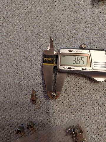

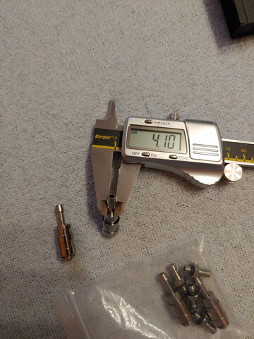

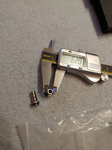

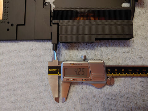

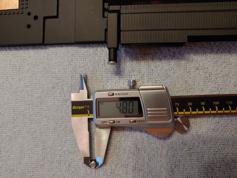

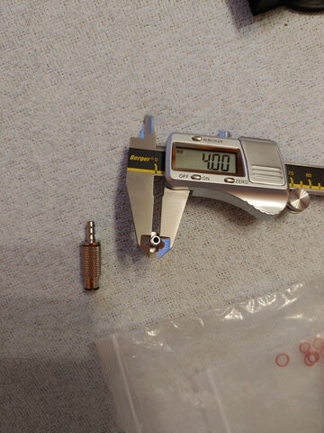

Ezek adottak. (mm-ben értendők a mért értékek)
Cső csatlakozó részt mértem le, mert többi jó és adott csatlakozás szempontjából.Ez járt mellé "gyárilag" a heatsinkhez (heatsink lefogató csavarokkal együtt van csomagolva)
Ezt rendeltem, hogy legyen más is, ez M5 néven van.
Ezt is rendeltem pluszba, ez M6 néven van.
Ez az M6 csomagba volt, de fogalmam sincs hova is megy. (ez feletti képen található cső csati helyére mehet...de az elvileg nem cserélhető!?)
Pakmara #78165 üzenetére
Összefoglalót olvastam, nekem az hiányos. Nem ír le mindent (mik kellenek)
M6-os csatikhoz (ami fitting?) amire 8-as cső megy, milyen fittingek kellenek radi, pumpa, részről?
A 2 cső ami a géphez csatlakozik, lehet más vastagság, mint ami a külső rendszeren van (pumpa, radi össze kötve) -

Néztem a radim amit vettem, van hozzá dokumentum, abba elég jól látható az összeszerelés (bár az procis belső megoldás)

Az említett 360-as radi már megrendelve/kifizetve. -

Kértem képet attól aki használ pont ilyen gépet és hűtést amit én is szeretnék.
Így nézne ki.Elmondása szerint a hőfokok nagyszerűek és nincs hangos ventik zaja a játékok közben.
Halk minden. Max. a pumpa hangját lehet picit hallani, de nem zavaró. -

Elhelyezés így is tökéletes lenne (máshogy nem is lenne jó) , tehát "fix" helyen.
Gondolom a képen lévő sem vihető ide-oda, de minek is? (felesleges)Bármikor "csatlakoztatható" legyen

Jelenleg amim (lesz/érkezik) az M6-os csatik (anya és apa) / 2 fajta: [link] [link] illetve 4 méter 8-as cső is [link] - ez meg gondolom jár hozzá (ezt nem külön rendeltem) [link]
A 4 méteres csövet úgy gondoltam, hogy 2-2 méter hosszúságra vágva elég is (ha nem akkor veszek még itthon..) de van még itt másik fajta is a képen... az nem tudom mi (vékonyabb és keményebb fajtának látszik) [link]
