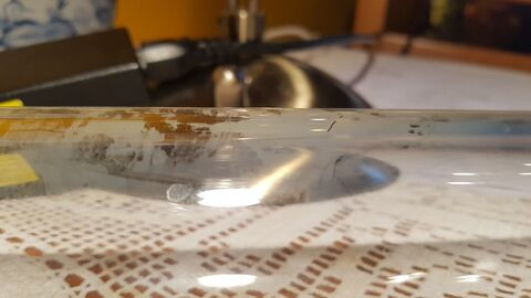

A PETG cső is színeződik a pastel folyadékoktól, kivétel a plexi és a boroszilikát. Előbbinél viszont csak akkor látszódik, ha leengeded a hűtőkört.
Egy raklapnyi csövem van már különböző gyártóktól az átépítések kapcsán, ezeknél nagyon szembetűnő a fentebb írt jelenség. -

Nalam amit latsz, az 15 honap. A cpu blokk patyolat tiszta egyebkent, semmi szotyi nem volt benne, de a plexi tartalyt megkezdte, foltokban kodos lett.(nem gond, mert folyadekkal teli nem latszik)
A piros oldalon minden okes, szoval ugy nez ki, hogy Pastel es Pastel kozott is nagy kulonbseg van.Lehet kesobb lecserelem akkor a feheret, piroshoz megy a fekete is.
proci985: Ezen a helyen is nagyot hajlik, de van a rendszernek mas pontja is, a masik oldalan, ahol van egy ugyan ekkora szog, es ott nem zoldult ki.

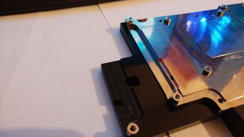

Weareus
Üdv.
Hol lehetne megnézni, hogy ehhez a karihoz létezik-e full cover blokk (EK nem jöhet szóba!!!). -
Goblin12
Lehetőség adódhat komplett Watercool termékekből építkezni a közeljövőben, és minden a házon kívül kellene megoldani,nyílván vga meg cpu a házon belül.
a következő összetelőkkel: Kép ebbe majd belejön még a CPU blokk illetve egy VGA blokk, és ha esetleg gyárt a WC alaplap blokkot a laphoz akkor az is.
A kérdés a loop iránya illetve, hogy egy D5 ( Next ) elég lesz-e.
Radi--> PCI áteresztő --> CPU --> Lap --> VGA --> PCI áteresztő -- > Pumpa --> Radi
Köszönöm a segítséget.
