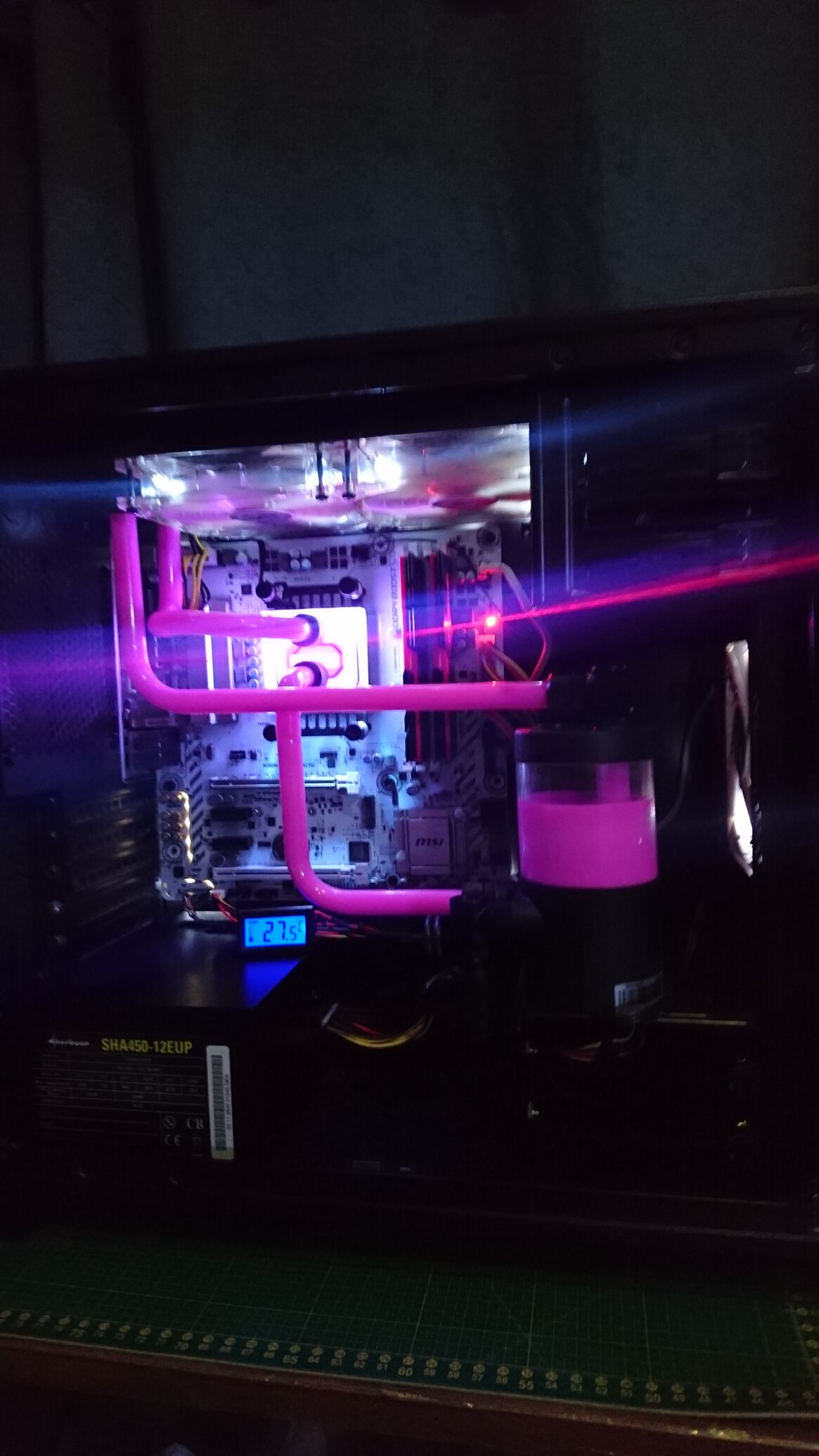

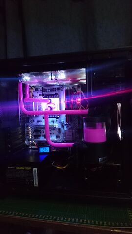

Az alaplap direkt így lett választva,mert eldöntött volt a lötyi szine...Amúgy petg csövekkel van csinálva.XSPC 14/10-es ,alis fittingek,csap.Barrow blokk,240 slim alphacool radi,fehér ventik(radin aerocool,elöl enermax,mindegyik fehér LED-es),magicool dcp 450 pumpa.Ja,és egy Corsair 350D-ben lakik a rendszer.Még egy táp takarót bütykölök majd rá,meg kap fehérre harisnyázott kábeleket-vagy hosszabítókat,ezt még nem döntöttem el.
#65675776
Honnan tudok rövid átfutással 13/10-es csövet venni? És milyet érdemes?
