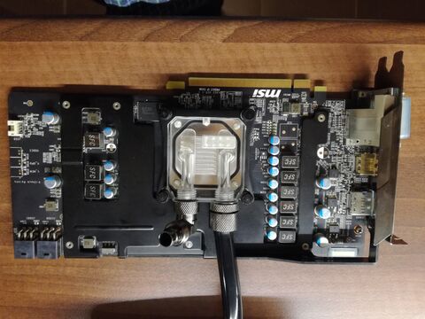

agentJ
https://drive.google.com/file/d/1RHYd8sl15SiowFGpz_OL18wxZdhu0bOf/view?usp=sharing
https://drive.google.com/file/d/1zBiEcOoPoutCesvfA7yXpvFpUgqbPgHh/view?usp=sharing
Így van jelenleg a kártya.4db VRAM-ot sikerült felbordázni,de a többihez sajnos útban van a blokk,max egy lapos lemez férne el.

Tegnap végre összeraktam az első vízhűtésem provizórikusan,leírom az eddigi tapasztalatokat.
Kínából rendeltem mindent az egyik radiátoron kívül,gondoltam biztos gagyi lesz minden de kezdésnek elmegy.
Tévedtem,semmi se gagyi,pedig a szivattyú 12 dollár volt,a radiátorok 10 dollár,a CPU blokk pedig 25 dolcsi,a tartály szintén 10.
Sajnos tegnap amikor összeraktam még pont nem érkezett meg a csatlakozókhoz való cső,ezért gazdaboltos flexi csővel helyettesítettem,ami kicsit fakul,és borzalmas szenvedés volt a hollanderek rákapatása,mert sokkal nagyobb a falvastagsága mint a speciális csőnek.
Eredetileg 2db 240es + 1db 120-as radiátorral terveztem a rendszert,de az egyik 240-es radi megcsavarodva érkezett,meg furán is állt volna a 280-as radi helyen,ezért vettem itthon használtan egy EK 280-as radit.
Minden egyéb cucc Voodol,Byski,Barrow,viszont kiválló minőségűek az árukhoz képest.A CPU blokk nikkel talpas,és van benne egy RGB led világítás is körbe,egyenlőre jónak tűnik.
A VGA blokk(ok) is szintén 10 dolcsis univerzális blokkok,réz talppal,egyenlőre jól teljesít az egyik kártyán,az eddigi 90 helyett csak 45 fokig engedi melegedni.A szivattyú pedig teljesen néma amíóta légtelenedett a rendszer nagyjából.
A radiátorokat összesen 3db 140-es venti hűti.https://drive.google.com/file/d/1KMBhPzn2eAPH5aMPQIQFsJrWnFMzebE3/view?usp=sharing

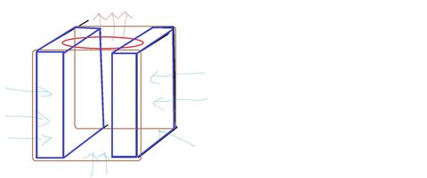

En is gondolkodtam anno 2 mora vasarlasan ,csak en kitalaltam ,hogy lenne hatekony megis csendes .
Teljes passzivsaghoz fuggolegesen kellene elfektetni ,hogy alulrol felfele tudjon szallni a meleg levego a lamellak kozott .
Elere allitva (tehat gyari allapotban ) ventik nelkul ertelmetlennek talalom.
Elfektetve viszont krva sok helyet foglal mar 1 mora is nemhogy 2.
Na a nagy talalmanyom :2db radi allitva , kozottuk 20-25cm tavolsag . Elol - hatul befedni a rest fabol /fembol /muanyagbol ;mindegy . Tehat lenne egy doboz alul -felul nyitott /2 oldala pedig a 2 radibol allna
A tetejere 1db nagy 20 vagy 23cm ventit szivo modba . (Vagyis a tetejere is rakni valami takarolemezt , csak a ventinek lenne kivagas rajta )
Igy mivel a doboz zart , a 2 radi lamellain keresztul tudna csak szivni a venti levegot. Igy mindketto radit hutene egyszerre az 1db venti . Vagy igeny eseten 2 nagy venti. Alul befuj , teton kisziv.
Valahogy igy -

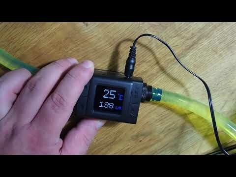

Rendeltem egy Tt pacific TF1-et mert megtetszett a képeken meg hogy egyben hőmérő és átfolyásmérő.
Merlin 2 hónapos szállítás, még hátra lenne 1
Ma rákerestem és találtam egy képet:Még jó, hogy megtaláltam ezt mert ez a tápcsatlakozás már milyen igénytelen munka
Persze minden képről le van retusálva ez. Ez konkrétan egy vicc.
Gyorsba le is mondtam mert ezt aztán sehogy nem lehet kultúráltan megcsinálni. -
