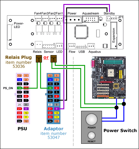

Első körben az Aquaerot töviről hegyire nyald be, mi micsoda, hogyan működik, áramköri szinten is. Ha megvan és fejből megy az egész, na akkor kezdjünk kapcsolgatni 230V-okat 12V-al, mert különben az a sokba került fénykép hamar füst lesz. Tapasztaltam ifjú koromban én is sajnos.
MPowerPH
Akkor mar megvan, hogy a Power Connect mire valo. Es akkor ez a relay jon hozza? Es akkor hogy mukodik? Elvben tudom, de nem ertem, mi alapjan, minek adja az Aquaero a jelet. Melyik ajzatara dugod ra azt a 2 pin -es csatit? Es akkor ebbe hogy iktatod be a relay-t?

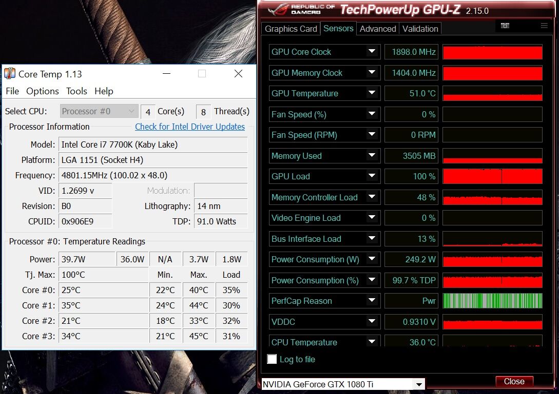

2 ora Witcher 3 utan, radikon nincs venti ahogy mar irtam, a compartment 2 -ben van 2db, ami szivja kifele a meleget, 7v -ra leszabalyozva. Oda a radikon keresztul jut be a levego, nincs mas nyilas, szoval gondolom ezert mukodhet ez igy, valahol at kell szivni azt a legtomeget.
CPU korben a vizhofok 24.7, VGA korben a vizhofok pedig 44.6. Amit irtam, hogy a VGA alapon van, TDP limithez sem nyultam. -

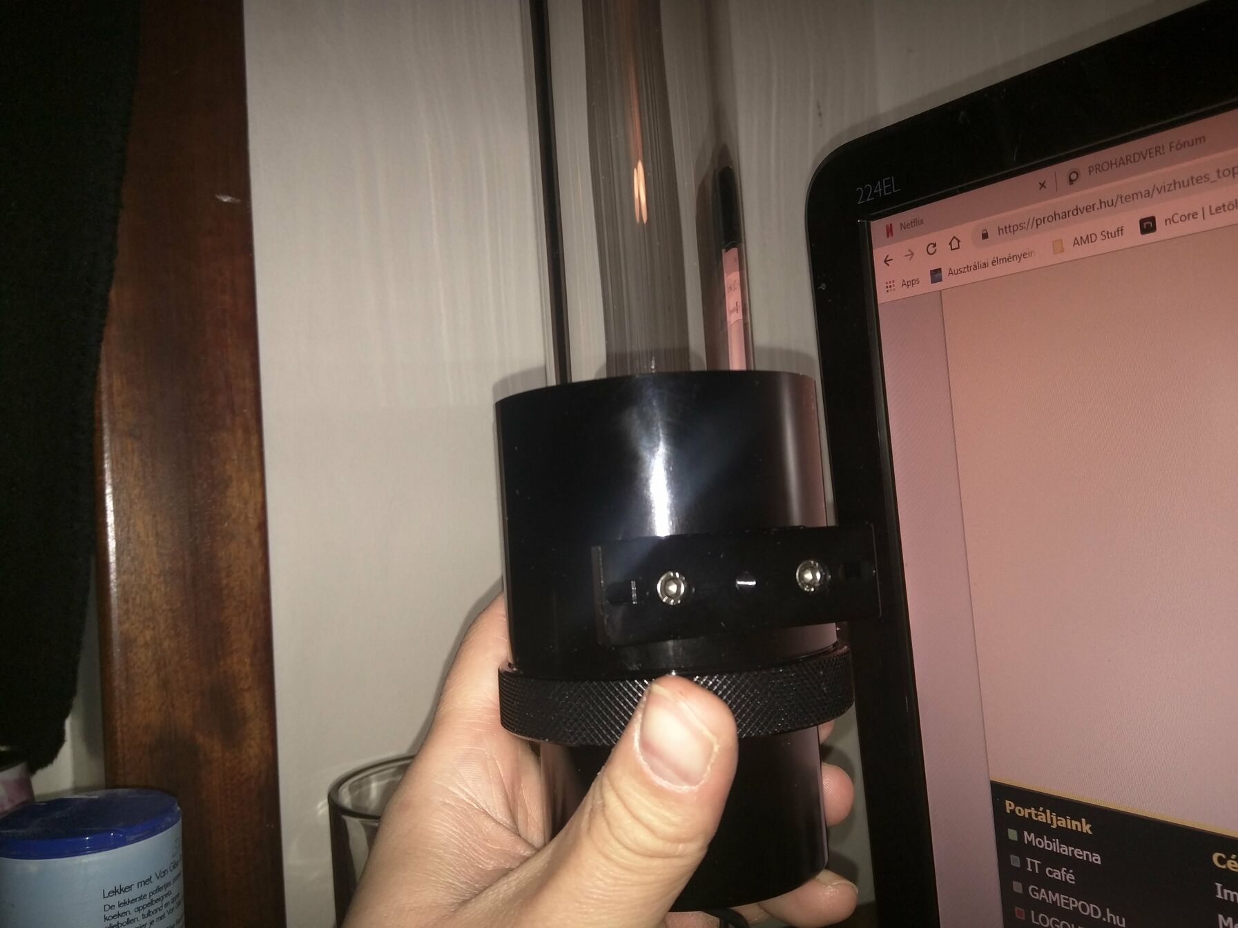

Pumpa tartaly kombo felfogatas? Ti hova tennetek? Radira kerettel? Milyen keret illeszkedik ehhez?A furat tavolsag 5 es 5,5 centi koze esik, viszont baromira nem talalok semmi infot furattavolsagokrol, ha valaki ki tudna segiteni, szuper lenne.

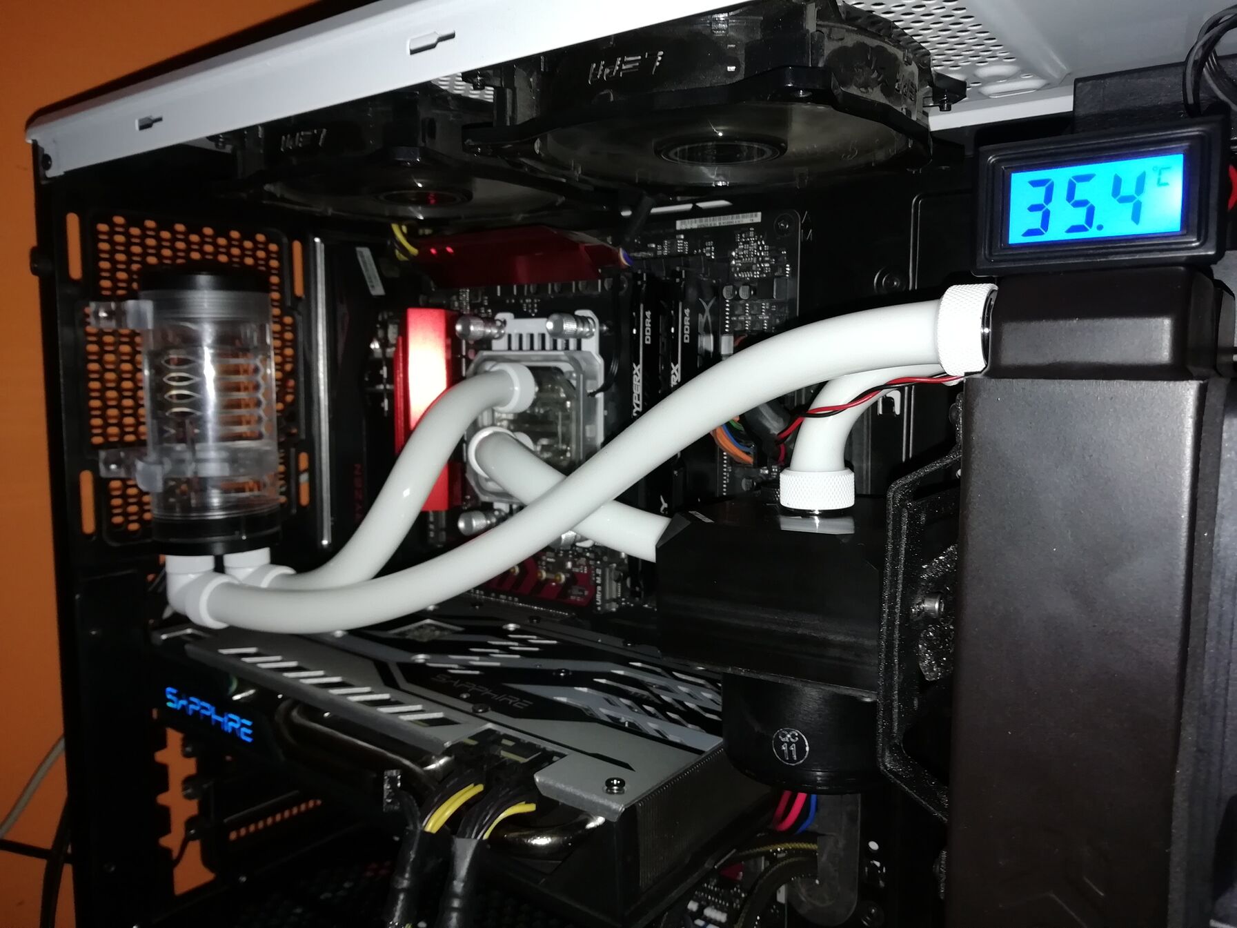

Nekem is "lett" egy ilyen jószágom a 2db ek 240pe mellé, nagyjából 2.hónapja futnak együtt, eddig nincs gond..ha nem réz lenne gondolom már "kijött" volna a problem.

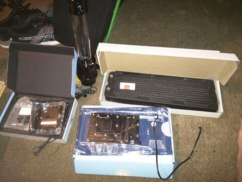

Elso radim, szoval lehet csak en vagyok tapasztalatlan s ebbol adodoan bizonytalan. Elvileg ez egy rez radi, ha oldalasan bevilagitok a lamellak koze, akkor ott is rezes szinu, hiaba "festett" normal szogekbol. Sot, ha bevilagitok a g1/4 csatlakozok helyen ott latom a lamellak kozott futo csovek kezdetet, ami szinten rezes szinu, illetve latok valami szurke por szint is az uregben. Azt hiszem, okosabb leszek, ha majd kimostam. De, ahogy igy nezegetem, kezdek azert "megnyugodni", hogy ez is rendben van.
Backplate, ugye ehhez a blokkhoz nem talaltam hozza valot, de kozben nezegetem mar az aquatuningot, s erre akadtam. Namost ez szabadon hagyja a GPUTachot, a ksi atkapcsolot, viszont a felszerelesi utmutaton a kondenzatorokra pakolja a thermal padokat. Ami nekem fura. Az EK blokkon a doublerekre rakja, ahogy szerintem is kene, a kerdes, Sajnos nem talaltam meg kepet a backplate pcb feloli oldalarol, vagyis nincs elkepzelesem, hogy milyen a megmunkalas azon az oldalon, van-e rendesbemelyedes az alkatreszeknek, vagy csak egy szimpla femlap, s csokolom? Ha utobbi, akkor EKzok inkabb.
Illetve a GPU blokkon van harom fet, ami nincs hutve, ha oda rakok valami vastagabb gap padot, azzal at tudom hidalni ezt a jelenseget?
(Ez azert erdekes, mert az adott harom fet a vizes vegan rendesen le van takarva hutovel, mig az utangyartott blokkokon a kepek tanusaga szerint mindenhol kihagytak oket, illetve a manualokban sem tesznek oda legalabb egy egy padot. Viszont A HotSpot elleni harcom reszekent is en szeretnem oket is hutve tudni.)

GPU Blokk: Kezbe fogva, ranezesre, megvizslatva szimpatikus erzest kelt, nem merul fel az erzes, hogy szar. Akinek van VEGA viz alatt backplattel, marmint ek backplattel, hogy van a felfogatasa az ek backplatenek? Mondjuk azt nem vartam, de a ledhez van a csomagban sajat kontroller is, plusz ventiket is tud kezelni, de azt majd meg kivesezem.
CPU Blokk. Hatalmas. Elvileg AM4 kompatibilis (Asus Crosshair VIIrel van demozva), de ahogy kezbe vettem, egybol az fordult meg a fejemben, hogy ez Threadripper meret. Ez igaz is, ez a blokk AM3+-AM4 es TR4 foglalatokra egyarant mehet.
Radik. Itt kicsit felemas erzesem van, de leginkabb csak azert, mert sulyban valahogy nehezebbre szamitottam. Elvileg rez es bronz, de az elso radik a kezemben, s olyan pehelykonnyunek erzem oket. Furcsa. Ahogy belenezek rez szinu, de ugye az ugy nez ki meg nem jelenti azt, hogy az is.
Pump+Res kombo. Tetszik, ahogy most megvizslattam nincs tores repedes nyom, kellemes a tapintasa az anyagoknak, nincs muanyag erzesem. Tobb ki/be menet an rajta, mint szamitottam, 2 pumpa magassagban oldalt alul, 2 a felso reszen oldalt 1 a tetejen. Kulon molex tapcsatija van, alaplap pwm jel es rpm dugo kulon.
fitting: tomito gyuru a helyen, nem lotyog, nem erzek semmi kiallo eles fem darabkat ahogy forgatom oket a kezemben, szepen van megmunkalva, ez ismegkapja a tetszik plecsnit.

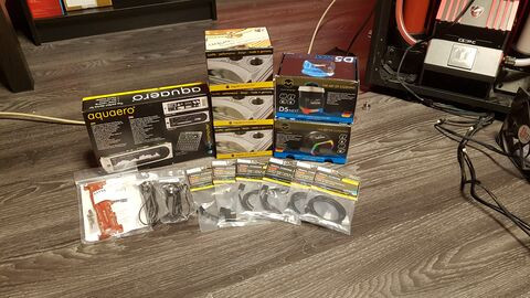

Igazabol ahhoz semmi nem kellett volna, csak a Aquabus kabel.
Vagy a D5 next, vagy az Aquaero eleg a teljes vezerleshez. Igazabol az volt a vegso terv, hogy veszek 2db VPP755 -ot, mert azokat mar tudom Aquaeroval vezerelni, es a mellett minden egyebet is. De ugye ki lett targyalva, hogy selejtesek, nem szabad venni oket. Aquaero mellett majd felesleges a D5 Next. Viszont, mivel nekem potis pumpaim vannak, igy egyebkent is vennem kellett volna pwm -es verziot. Ugy voltam, hogy az a +100 euro mar nem a vilag vege. Es igy van 2+ homero szenzorom is. A D5 -e, ami a blokk elott van ugye, es vettem egy masikat, ami a blokk utan, radi elott. Ha azokat kulon veszem meg, akkor az meg 18 euro lett volna.
Az a sok dolog az Aquaero -hoz kell. Heatsink, real time clock, es a kabelek a flow sensors -hoz meg ugye az Aquabus extension -ok bol vettem 2db Y -t, mert ki tudja. Real time clock igy is duplazza a portot, ami pont eleg a 2db D5 -hoz.Jah, meg ugye RGB -s a pumpa haza, szepen vilagit majd, lesz tobb FPS.
