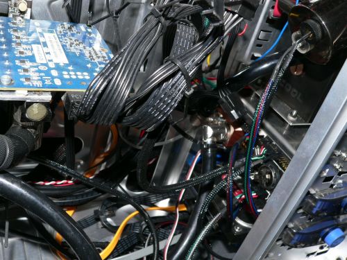

Elkészült a rondaság, ideje volt, majdnem elfogyott a "zsebpénzem", a vezetékekkel szokás szerint hadilábon állok, de tegnap este tudni akartam, megy e rendesen a gép.
Picit tesztelgettem, negyed óra valley maximum 50 fok, csendesre szabályozott ventikkel. (A FSP raider 550 ventije most a legjellegzetesebb zaj
A feltöltés rémálom volt, mivel csak egy 90 fokos hollanderes csatim maradt, így kivezettem egy kis csővel előre a meghajtóhelyeknél, rá tölcsér, víz tölt, 2 csepp tartályba, többi megáll a tölcsérbe...
negyedóra csepegtetés után végre feltelt a tartály, leszabályozott szivattyú indít, nem történik semmi, olyan hangot ad mint amikor levegős a rendszer, pumpa felteker, gép döntöget, egyszer csak egy nagy böff, és kirántja az összes vizet a tartályból...További töltögetések, végre légmentesnek tűnik, de feltekerve a pumpát a függőlegesen beszerelt 140-es radi aminek felfele állnak a csatlakozói csobog, a felső dugóját oldva kellett légteleníteni, most jó.
A ház tetejét a radiátornál meg kellene perforáltatnom, nincs kedvem több száz lyukat fúrni rá, nem tudtok javasolni valamit megoldásnak?

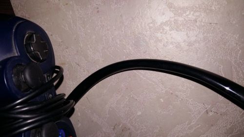

baboss
Rég jártam már itt.Le szeretném cserélni a mostani csöveket mert 1-2 helyen igencsak meglapult már.Mit tudtok ajánlani 10/13-as méretben ami kevésbé hajlamos a belapulásra. -

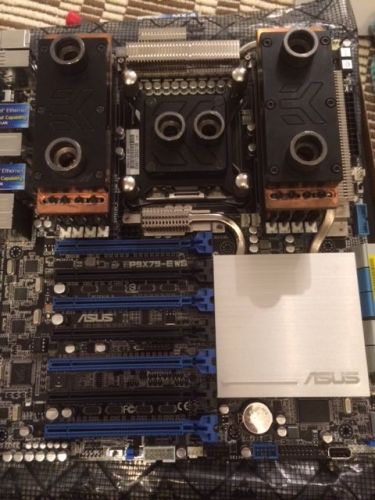

Sziasztok.Az lenne a kérdésem hogy egy asus p9x79-hez lehet venni vrm hütő blokkot?Vagy ami kompatibilis?Mert tuningnàl nagyon meleg hiàba a ràirànyított venti.Vagy ezek milyen hőfokot birnak ami még nem gàz?A vàlaszokat előre is köszönöm!

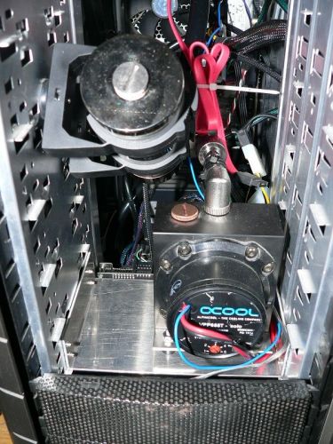

Kellemes estét Srácok!
Egy elég komoly kérdéssel fordulnék hozzátok:
Ti hogyan raknátok be egy DCP450 magicool pumpa tartály kombót egy Xigmatek aquila házba? Nem igazán találtam épített vizes buildet ebbe a házba a neten, és ötletem sincs igazán hogy hova tegyem a cucclit -

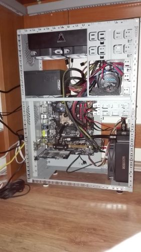

Pár pikcsör a gépről. Szemből és oldalról is.
Ha van ötletetek hogy rendezzem el a tartályt, vagy hova rakjam meghallgatlak benneteket... lehet eddig valamilyen megoldást elfelejtettem.
Leeresztésre is jöhet ötlet ha van, hogy az alsó ventinek ne legyen útban.Aquaeroból lefele látható cső megy a T idomba, a mellette felfelé található cső pedig a T-ből a VGA-ba.
Csap a táp mellett, hogy biztos legyen a hatás.
Gépet nem tudom kiforgatni, ezért készült csak ez a két kép, de a radi felfogatás készítésekor kihúzom a helyéről és lefotózom remélhetőleg rendezettebb állapotban is.iszilard: Na alakul a rend?
