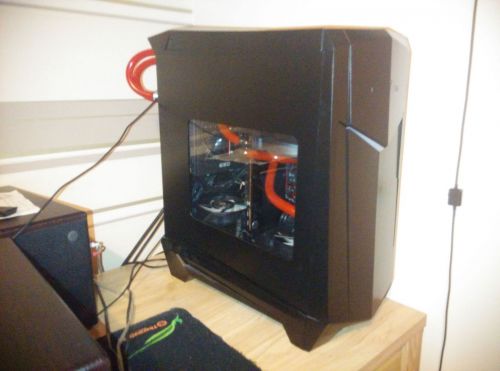

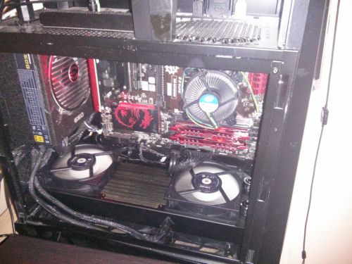

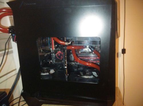

Ma összeállt a vizem. Erről lenne szó:
Köszönöm a segítségeteket, nagyon tetszik
1-2 bökkenőm azért volt összeszerelésnél, de nem panaszkodhatok. Elsőre sikerült, nem csöpög, minden patent. Annyi probléma, hogy a hely szűkössége miatt csak úgy tudtam bekötni a rendszert, hogy : pumpa -> vga -> cpu -> 360 -> 120 -> tartály. A proci megkapja a vga hőjét, de nem zavar
D5 pumpát ha tápra dugtam, akkor minimumon kezdett el forogni (700-800rpm) Utána szabályoztam alaplapról. 4400-as fordulaton valóban kikergetett minden bubit a rendszerből, de nekem még így is halk, kellemes hangja van
1200rpm-es ventik lazán elnyomják a hangját.
Eresztettem már furmarkot a kártyára, amikor már szénné volt húzva: 1,328V / 1150/1625MHz és 10 perc után 43°C GPU, 33°C VRM1 és 45°C VRM2. A Fujipoly thermal pad teszi a dolgát. A 120-as radin még nem is mentek a ventik.
Most már csak a kábelmenedzsment van hátra és még picit utána kell töltenem a tartályt. Úgy 6-7dl víz ment bele és a 3m csőből maradt 1,2m kb.

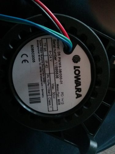

Tisztán látás végett, van D5 Vario és D5 PWM, illetve régről emlékszem egy nem szabályozható modellre is de az kikopott a vizes berkekből.
Vario piros tekerentyű, PWM alaplapi csatin szabályozható.
Meglesed, hogy ha nem dugod rá a pwm-et akkor maxon teker-e, ha igen akkor így le tudod légteleníteni, hogy nincs rádugva az alaplapra, utána pedig biosból szabályozható.Nyugi nem rosszabb a szivattyú, sőt nem kell csavarhúzóval bajlódni.
Valószínű már kikopott a Vario és csak ezt tudtak küldeni, de ha drágább lenne akkor gondolom nem sértődsz be rajta. -

oliba
#90933760 #32817 üzenetére
Akkor jo, mert nem ezt rendeltem. Ezert nem ertettem. Ha nem kaptam rosszabbat, akkor nincs gond.
Kozben a csatit is sikerult leszedni a csorol.
A PWM-es dragabb volt. Vissza is mentem az EK webshopra, de mar mefvaltozott az egesz pupma kombo resz. Mar nem lehet pwm mentest venni
#90933760
Mert ez a PWM-es. Ott a negyedik drót is. Az alaplapra kell dugnod a venticsatit és biosból vagy programmal alul tudod hajtani.
Csak az önálló szivattyúból van sima és PWM-es is az EK-nál. A tartállyal egybeépített az csak PWM-es van. Semmiben se különbözik, a PWM-es talán annyiban jobb hogy ha állítani akarod nem kell a gépbe mászni egy csavarhúzóval és tekergetni az alján a potit.

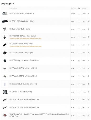

Üdv ismét!
Megjött az EK-tól ez a cucc és egyelőre felmerült két kérdésem.
1. A pumpát hogy lehet szabályozni? Az egész pumpán nem találtam semmilyen kapcsolási lehetőséget
2. Az EK gyorscsatiba már sikerült beletenni a csövet. A kérdés az, hogy a csövet hogy tudom kivenni? Mert ha ki szeretném tekerni, akkor az egész menetet kitekerem a radiátorból
