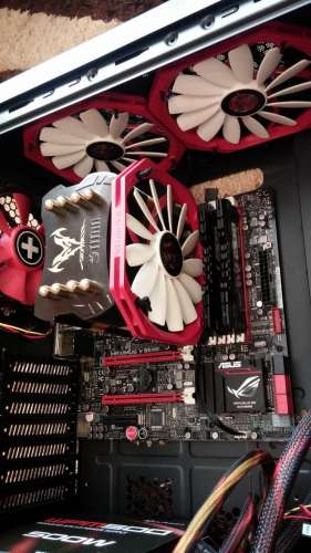

Ilyen a gépházam belseje, nem rég építgettem össze darabonként, hónapról-hónapra, akkor már szeretném ha valami piros kis csatlakozó lenne, egy átlátszó cső és piros folyadék:
Szerk.: Annyi, hogy van benne már egy MSI R9 290 GAMING, színben ez is passzol.

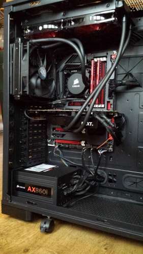

Most is kompakt vizzel van teletomve a haz, legaram kb. most is ugyan ennyi lenne.
szacsee: Fogalmam sincs, 1 eve vettem pont a vizhutes celjaval. Jelenleg foloslegesen van ekkora, csak a helyet foglalja. Es mivel folyamat szivok a hutessel, ezert is akarok lepni.(meg a Te unszolasodra...) CPU blokk-nak en is EK Supremacy-t neztem ki. Tartaly teren cso, bar mint mondtam nem ertek hozza, ellenben amiket lattam eloben megepitve, az mind cso volt. Mutatos is... Csovezes...milyen meretet erdemes?
