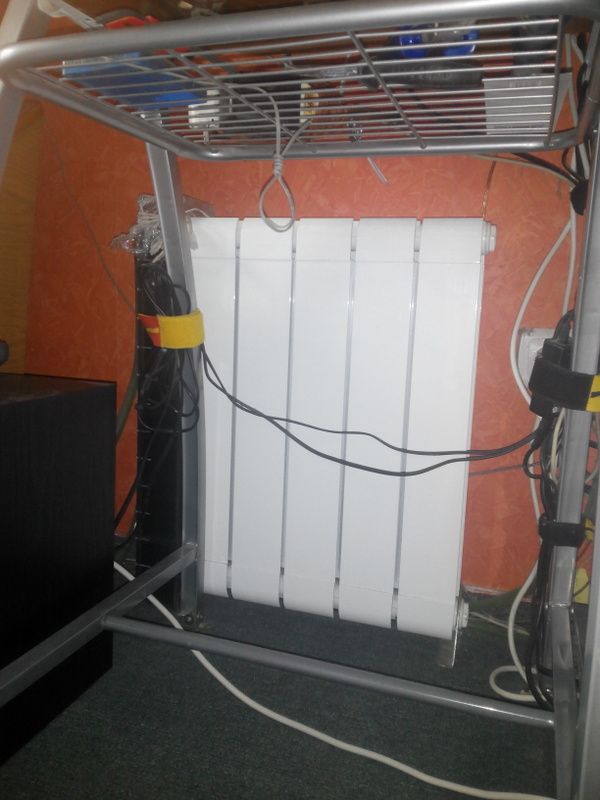

Akkor én mutatnék egy alternatívát a hangtalan outdoor radiátor témában...
Annó nekem is a legnagyobb gondom a zaj, ergo a venti mentes rendszer építése volt.
Sokat szemeztem a zalman passzív tornyával, de az anyagi lehetőségeim, és az hogy egy "komolyabb" rendszernél már....
Szal maradt valami más.
Ez a valami más közel 15 éve teszi a dolgát hangtalanul...
Szal ha szerinted ez egy komolyabb rendszerhez kevés lenne, szerintem szerezz be egy akármilyen lemezradiátort, valahova süllyeszd el a lakásban, és max a pókok lábainak kaparászása fog zavarni... ;D -

Elhiheted,a BQ-t lepipálja hűtési teljesítményben.Passzív bordának tervezték,de tehetsz rá ventit is.
Tikakukac
hszilard666
#35500
Hát pedig elég király, sacc/kb a legerősebb borda amit vehetsz.
