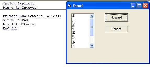

Ha csak 1-szerű sorbarendezést szeretnél:
Private Sub Command2_Click()
Dim rendezendoe As Boolean
Dim szamlalo As Integer
Dim temp As String
Do
rendezendoe = False
For szamlalo = 0 To List1.ListCount - 2
If (List1.List(szamlalo) > List1.List(szamlalo + 1)) Then
rendezendoe = True
temp = List1.List(szamlalo)
List1.List(szamlalo) = List1.List(szamlalo + 1)
List1.List(szamlalo + 1) = temp
End If
Next
Loop Until rendezendoe = False
End Sub -

Sziasztok! VB6-tal kapcsolatban lenne kérdésem. Szeretnék számokat sorba rendezni. Van egy listám(list1), amihez egy gomb segítségével véletlen számokat adok. Egy másik gombbal pedig szeretném növekvő sorrendbe rendezni őket. Arra gondoltam, hogy páronként összehasonlítom az elemeket és az elem indexét kicserélem. Az elméleti megoldásom, hogy egy változóba eltárolom a lista elemek értékét, és ezt egy ciklussal léptetem a listavégig. Egy másik változó lenne az indexek, ami szintén egy ciklusban futna. Ha a k-dik elem kisebb, mint a k+1-dik, akkor a k-dik elem indexe legyen 0. A problémám az, hogy nem tudom összekapcsolni az elem értékét és az indexét. De vhogy sehogy sem akar működni. Tudna vki küldeni programkódot, vagy van vmi egyszerűbb megoldás? Előre is köszönöm.
