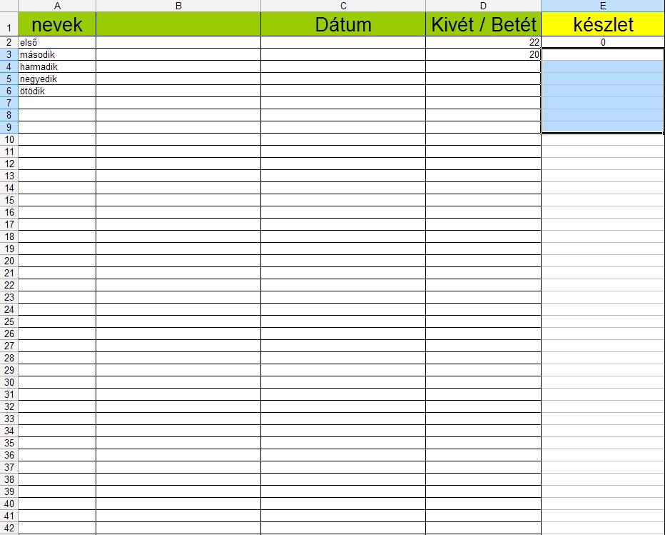

pirit28
martonx
#2225
Na szóval megpróbálom kicsit értelmesebben.
Azt szeretném ,ha pl a D3-as cellába beírok 30-at akkor az E3-as cellába összegezve jelenjen meg a beírt adat.
Tehát ha a D3-ba 30 van akkor az E3-ba 30 legyen ,aztán ha a D3-ba megint beírok 50-et ,akkor az E3-ba 80 legyen ..ha meg a D3-ba beírok -20-at akkor meg legyen 60.Rem értem
pirit28
