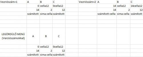

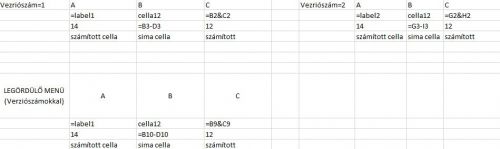

Elnézést a késői válaszért, először is köszönöm mindenkinek a segítséget Apollo17hu válasza jött be, utána láttam csak Delila_1 javított válaszát, amikor már kész voltam.
Viszont most egy ennél szerintem nagyságrendekkel nehezebb kérdéssel jönnék. Gyakorlatilag ugyanez lenne a feladat mint előbb, vagyis adott egy sor vagy sorok, amelyeket duplikálni kéne. A probléma már ott kezdőik, hogy a cellákban nem egyszerű értékek vannak, hanem formulával számoltak. Tehát ha lefut a script, akkor nem cask simán át kéne másolni az értékeket, hanem adott esetben a formulákat is. Mindezt úgy, hogy akár generikus is legyen. (tehát offszetelje el a cellát megadott értékkel, amennyibe kéne)
Amit még szeretnék, az pedig az, hogy legördülő menüvel lehessen választani a létrehozott másolatokból, tehát minden egy helyen lenne.
A könnyebb érthetőség kedvéért hoztam is egy példát rá:
És felfedve a formulákat:

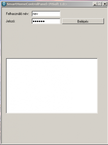

Így indul a program:
A belépés gombra klikkelve:

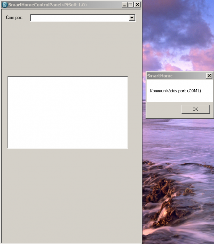

Ok gombra klikkelve és utána a "Com port lenyílóban ezek láthatók: Com1, Com9, Kommunikációs port(Com1)":
A program kódban az ehhez tartozó sorok:

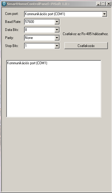

End SubVégül is tegnap már ott jártam, hogy a ComboBox-ba is beírja, de sajnos csak a
Kommunikációs port(COM1). Az USB-SERIAL CH340(COM9) nem sikerül kiíratni.
A két port közül miért csak a Kommunikációs port(COM1)-et találja meg? -

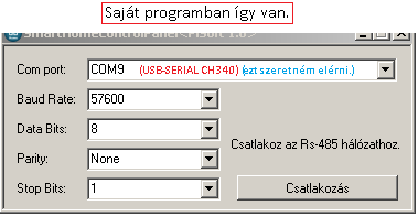

Egy kis segítséget, útmutatást szeretnék kérni, bár látom nem nagyon pörög a téma.
Írogatok egy programot Visual Basic 2008 környezetben. A program soros portról fogad adatokat.
A problémám a következő lenne. A program indulásakor a gépen aktív soros portok száma mellé, hogy lehet az eszköz nevét is kiíratni mint az eszközkezelőben is van? Remélem érthetően fogalmaztam.
A programban a következő sor olvassa be a soros portokat:
ComboBox1.Items.AddRange(IO.Ports.SerialPort.GetPortNames())
