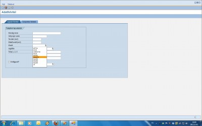

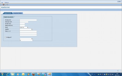

DerStauner
Két kérdésem lenne:
1. Csináltam egy egyedi combobox-ot. Minden jól működik, egyet kivéve: ha legördítem a combobox-ot, és úgy döntök, hogy nem választok ki semmit, hanem félrekattintok, akkor azt szeretném elérni, hogy tűnjön el a legördülő rész, úgy, mint a szokványos combobox-nál. Kép mellékelve. Próbáltam a lostfocus event-et felülírni, de nem jártam sikerrel. Nem is lép be a lostfocus-ba, csak akkor, miután már választottam egy item-et, bezárult a legördülő lista, és úgy lépek el.
2. Ha a combobox legördülő része túllóg a saját container-e határán, akkor a maradék már nem látszik. Hiába írtam neki, hogy bringtofront. Kép mellékelve.
