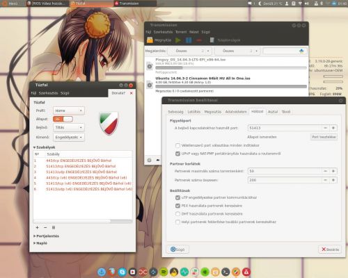

Ebben az esetben némileg félrevezettél minket.
Tisztázzuk: a routeren meg van nyitva egy port a torrentnek. Ez a port a windows-os gép ip címére van irányítva, igaz? Mivel a linuxos gép más ip címmel rendelkezik, a nyiss meg még egy tetszőleges portot a routerben a linuxos gép ip címére irányítva, engedélyezd az ufw-ben és ezt a számot állítsd be a vuze-ben is. -
Siriusb
ngabor2
#8610
Lehet nincs nyitva a bejövő port. Nézd meg a vuze mit használ. Egy ekkora szörnyeteget telepíteni, brrr
Itt esetleg ellenőrizheted is. Vedd figyelembe, linuxnál csak akkor nyitott, ha figyel is rajta egy alkalmazás, hiába engedted ki a tűzfalon.Én rendszer mentés/visszaállításra rsync-et használok. KISS.
