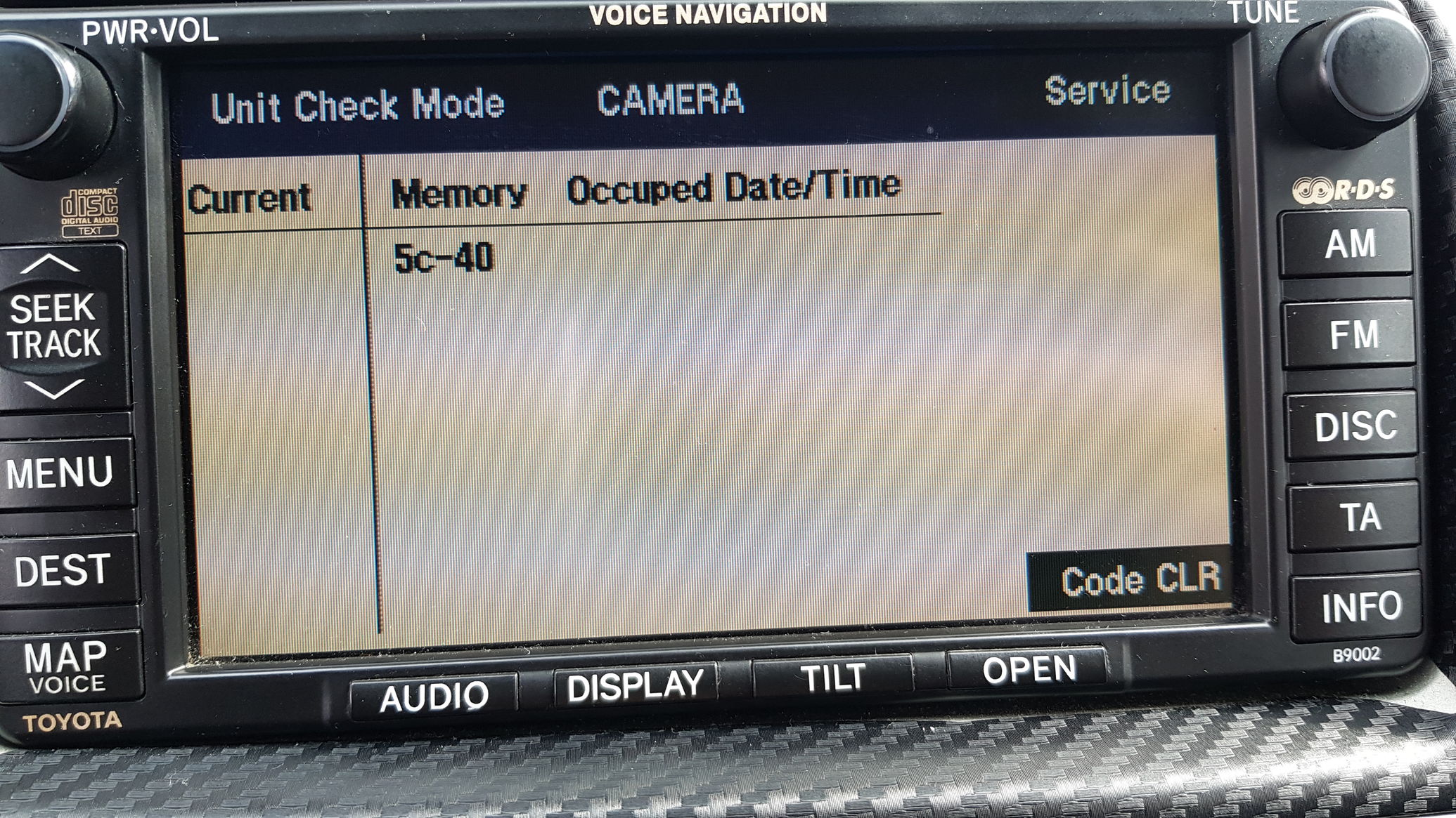

Zototh64
Ez a kamera kód van, illetve néha 5c 42.
Ha kitörlöm, akkor a check kékre vált, de amint újra ellenőrzöm vissza jön.
A hátsó kamera nem működik. A vonóhorogból már kikötöttem.
Előtte is ezt írta.
Nincs valami ötletetek, hogy mihez nyúljak még?
A képernyő átkapcsol, ha rükvercbe teszem, csak sötét marad.
Az orr kamera megy rendesen.
Corolla Verso 2004.Köszönöm előre is!
