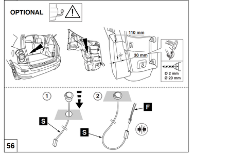

rob210
Uraim, egy kis gondom támadt a párom corolla versojával.
2007 1.8 vvti 1zzfeA probléma, ma sikeresen levizsgázott a kocsi újabb két évig róhatja a kilométereket.
Viszont vizsga óta nem megy a tolató radar.
Az első igen, de a tolató nem.
Gondolom nincs összefüggésben a vizsgával, de azóta nem megy.
Gyári a cucc, van valakinek ötlete, hogy merre keressem a hibát?
Nagyon kéne, mert párom a nagy puttonyt nehezen teszi be nélküle parkolás közben.Köszi előre is.
