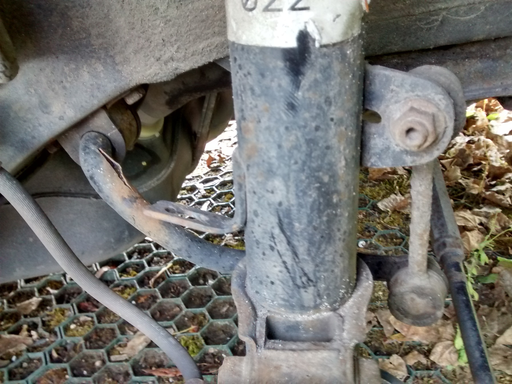

Köszi a válaszokat! Nem tudok házilag hozzáférni, hogy helyrehozzam. Megpróbálom szervizben.
Igen, ha meghúzom a kerékcsavarokat, akkor természetesen jó, mert összeszorul. Csak azért furcsa, mert másik keréken nem ilyen, ott fixek a csavarok (a szemközti hátsón mondjuk pont nem néztem, de bal elől nem mozognak a csavarok).
Mindenesetre olyan állapotban húztam meg, hogy a fékezőnyomaték szerinti "végállásban" legyen. -
lsc
Satabilizátorrúd a neve, lecsiszolás után valami műgyantás festékkel kend ami rugalmas, elég sokat tekeredik üzemelés közben. Ha le van véve a kerék és akkor a féktárcsa elmozdul a kerékagy/kerékcsavarokhoz képest az általában nem gond / ha nincs külön egy rögzítőcsavar /, ha fenn a kerék és normálisan meg van húzva a kerékanya akkor nem mozoghat.
rob210
Ez csak az alvázvédelem a stabrudon.
Lecsiszolod lefested esetleg átkened csiszolás után korantal és nem lesz vele többet gond.
Ezek a "talán" műanyag alapú gyári bevonatok egy idő után elkezdenek málni és lejönnek minden honnan.
Nekem a féltengelyem nézett ki Így lecsiszoltam lefestettem, azóta semmi baja.
KMT
Gondoltam ha már átteszem a téli kereket, körbenézek. Kár volt...
Mi ennek a repedt alkatrésznek a neve? Vajon ez csak egy külső réteg, vagy a teherhordó része már? (Bal hátsó.)
[kép]A másik: Ugyanitt a kerekeket rögzítő 4 csavar együtt el tud mozdulni (körbe, 2-3 mm-t) az agyhoz (ha így hívják) képest. Ezt csak meg kell húzni valahol?

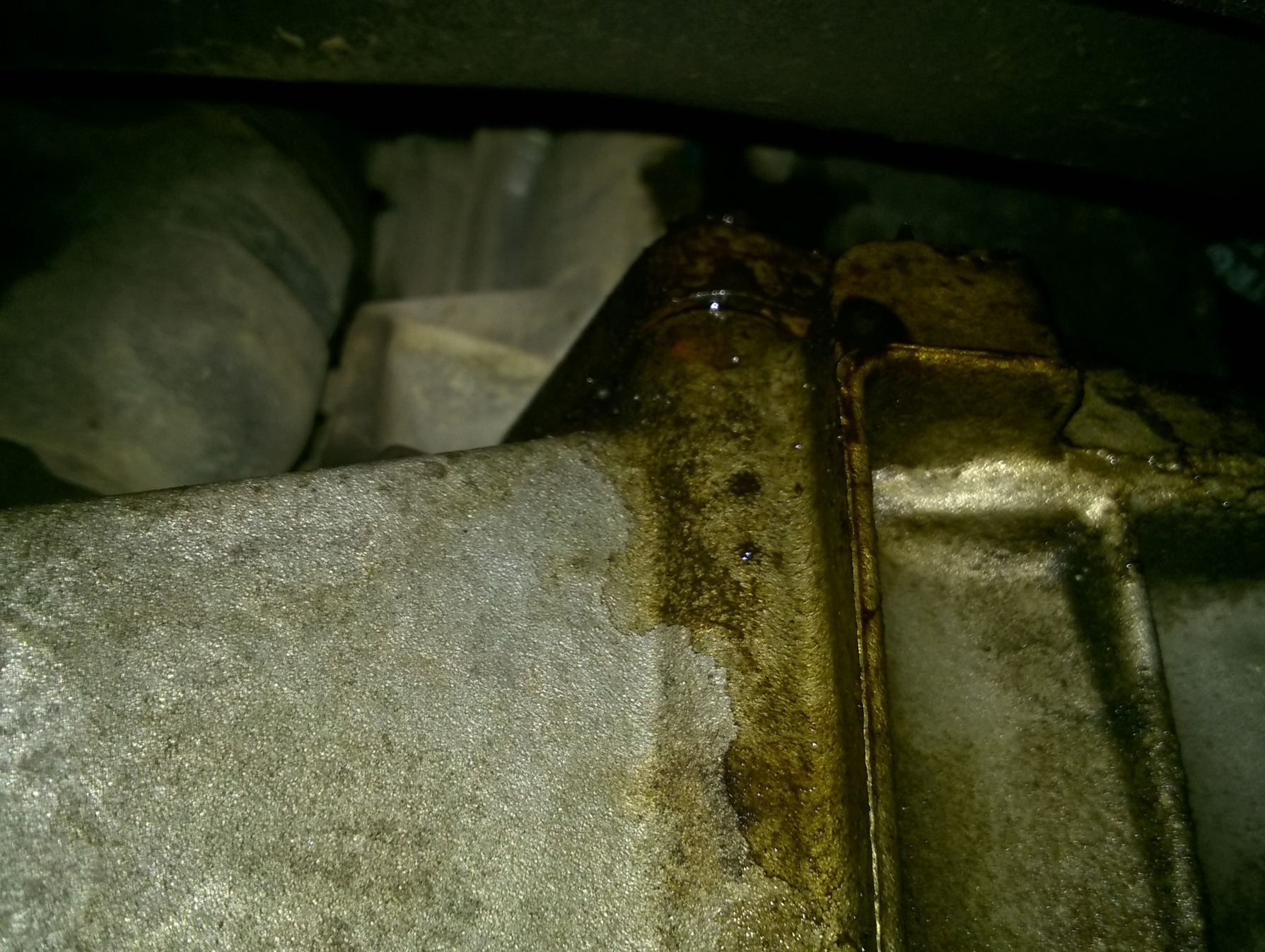

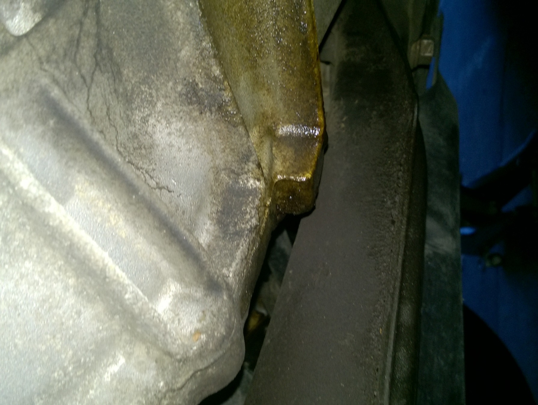

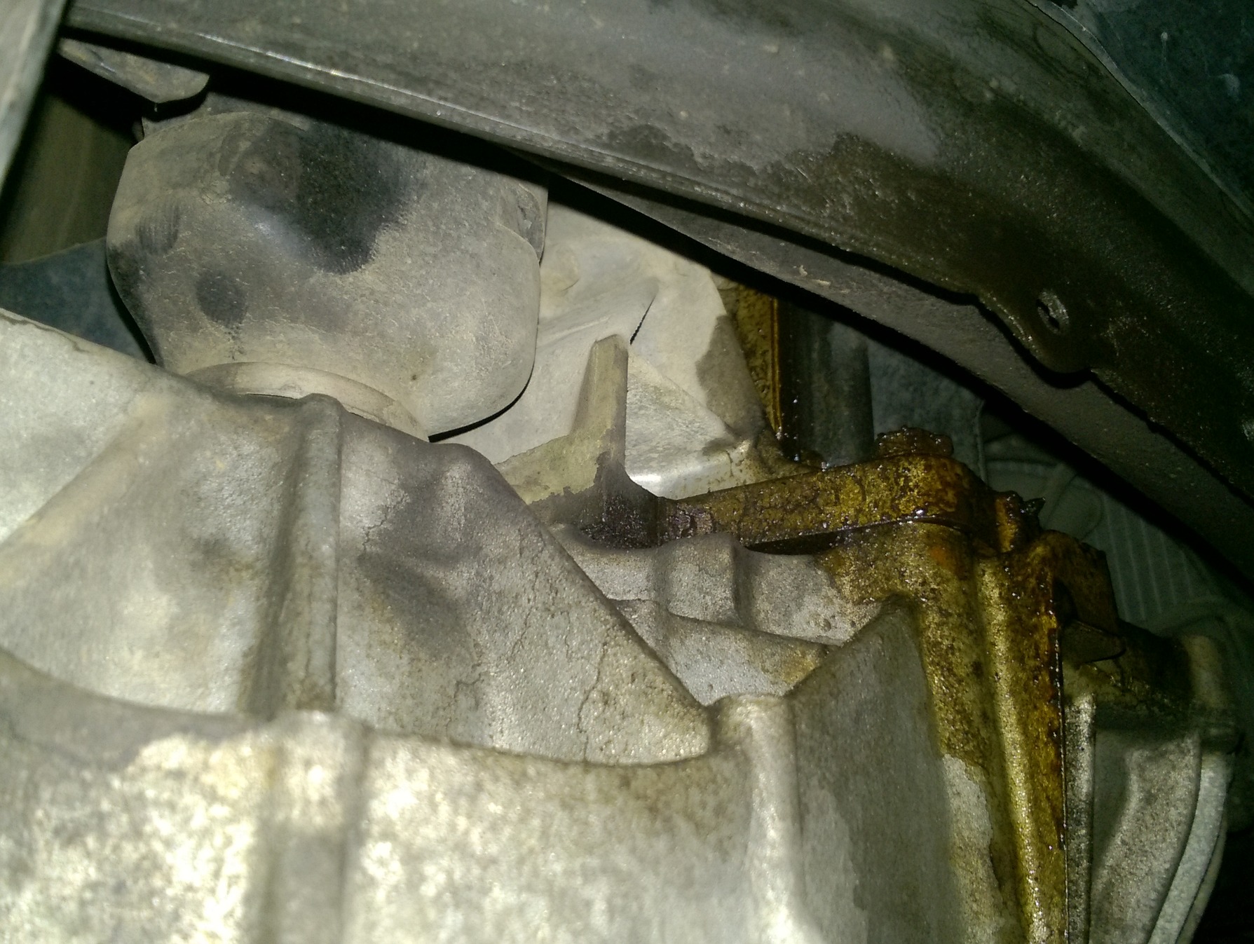

Ármester
nehéz értelmeznem a képeket, de főtengely szimeringnek tűnik.

Abból mi igaz, hogy a porvédő szakadás már a jele a végéhez közeledő lengéscsillapítónak?
Mennyit szoktak nagyságrendileg kérni a porvédőcseréért a szervizek? -
