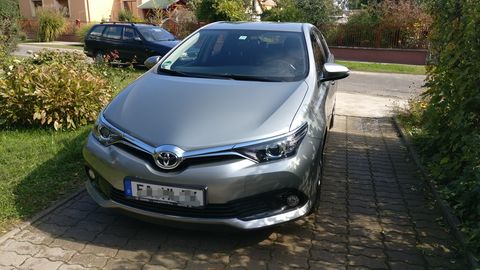

Tegnaptol egy boldog tulajdonos lehetek, mert sikerult egy tokeletes 2005/5 havi Corolla 1.4 D4D-t vasarolnom. Motorikusan kivallo, hangja nincs, belso szuper. Kerdes: fogyasztast hogyan tudnek merni, nem jottem meg ra...

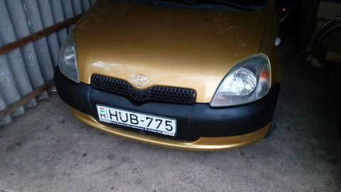

Szép munka.
diablo1984
Dèlután volt egy kis időm ès megejtettem amit már règen kellett volna: 2 első lámpa polírozása(klasszik sárgaködös volt) ès az első lökös fakult foltos fekete rèsztènek lefújása. Mosásra nem volt idő(a macska sem kegyelmezett neki), a friss festès miatt mèg pár napig nem is lesz, de ha lesz időm, akkor kezelèsbe veszem a hátsó lököst is! -
