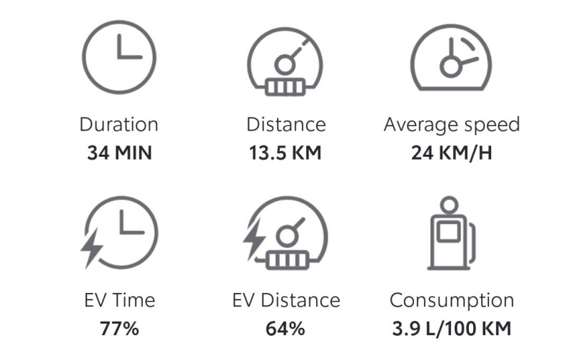

Hulye kerdesem van. Hogyan kommunikal az auto a My Toyota alkalmazassal? Netan az auto valami cloud-os szerverrel kommunikal?
Nejem 2022-es Corollajat (szedan) elvittem egy korre, az auto tokeletesen atkuldte merre jartam - holott a nejem mobiljan van a My Toyota app. A mobil meg nem volt velem.
Szoval van valami kommunikacio a mobil es az auto/cloud kozott akkor is ha nincs az auto a kozelben.
Szoval hogyan kommunikal az autoval a My Toyota app?
(mert ugye ha a haz elott all, akkor meg lehet nezni mennyi a kilometerora allas, milyen allat modjara vezettem (hatso ulesre rakott csomag miatt becsipogott a biztonsagi ove menet kozben, nyomtam neki egy satut, hogy elmozduljon onnan a suly), mi az auto pozicioja, stb).
(elvileg az autoban nincs navigacio - vagy csak nincs engedelyezve gyarilag - Android Auto funcioval szokta a fiam kirakni a Google mapset megy a Spotify-t meg a Youtube-ot a kijelzore).
[ Szerkesztve ]

Ma mentünk egy keveset húgom Yaris Cross-szával. Induláskor 4,7 volt az átlaga az autónak, amikor hazaértünk akkor pedig 4,5. Mindez erős szegedi forgalomban. Gyanítom, hogy országúton ez le lehet vinni 4-re vagy az alá is egy kicsivel.

Érdekes! Most ahogy a feleségemet szoktattam a Corollához - szintén '23-as - hasonló értékek jöttek ki nyugodt vezetéssel. Érzékkel kezelve a gázpedált, tíz kilométeres távon elérhető volt a 80 %-os EV Time is.

Másnak nem fordult elő, hogy egy-egy út kimarad a MyT app-ból, de nyilván a Toyota felhőben sincs ott (ahol fura módon a fogyasztási adat nem is elérhető egyetlen útra sem).
Így vannak misztikus teleportálós szakaszaim.
Pompiere
De igen. Én is jártam úgy, hogy két város között volt egy leállás és csak a második szakasz került rögzítésre.

De, előfordul. Ilyenkor a DCM nem tud valamiért felcsatlakozni a szerverre.

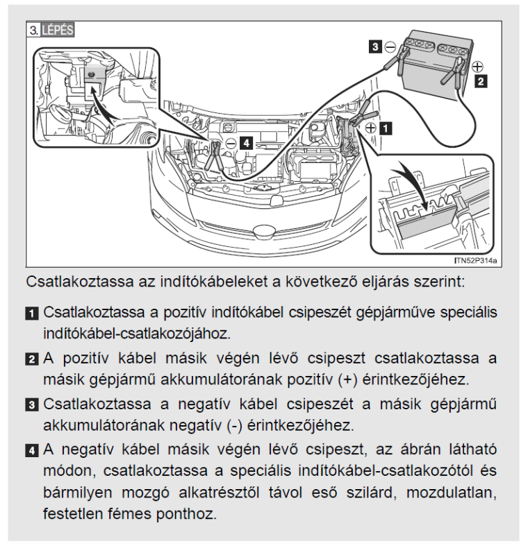

Csepptölteni lehet vajon egy tavalyi hibrid Rav4-et? Motortérben tudnám csatlakoztatni a töltőt a "+" pontra, illetve valami fém lenne a "-" pont. (Ugye a kis akksi a csomagtartó oldalában van.) Ez így működhet?

Van valami gyári cucc is erre (kanadai oldalon találtam viccelődtek is velem) ami megy a motortérbe és csak be kell dugni.
"Valami" fémmel vigyázz van neki hivatalos negatív pontja (igazából bikázásnál fájhat nem töltésnél, de benne van a leírásban). Mondjuk ebből is volt már vita

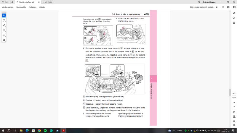

Erről a valamiről van bővebb infód? Ha meg van hivatalos negatív pont akkor majd arról használom.
Igazából az érdekelt volna, hogy akkor a motortéren keresztül akkor működhet a csepptöltés, ugye? Nem teszek a kocsiban kárt stb..

Akku saru negatívja.
Töltő nem ad nagyobb feszültséget, mint a generátor, ergo nem tehet benne kárt.
Csak angolul van leírás a gépemen, de ez az oldal (nagy kép D pont a hivatalos negatív).
Ez különben szívás, mert kb kizárja a szabályos zsebbika használatot (mindegyiknek túl rövid ehhez a kábele, pedig állítólag kb ceruzaelemmel elindítható a hybrid).

Ezért szokták használni a toronycsavart negatívnak zsebbikával, az elérhető. A lényeg, hogy egy fényezetlen csavar legyen, ami a karosszériával kapcsolatban van (a kisakku negatívja is rá van kötve a karosszériára).
Már jópár autót indítottam zsebbikával, benzinest, hibridet is, a toronycsavar megfelelő volt minden esetben.

Értem én. Bikáztam én is sokszor más autót. Csak az a gond hogy a toyota hybrid (nem tudom hogy mindegyik-e de a 2.5 mindenképpen) érzékeny erre. Ráteszed a fényezetlen csavarra aztán elszáll(hat) az elektronika egy része ha túl közel van valamihez amihez nem kell.
Voltak ilyen esetek, ezért toyota be is írta a hivatalos kezelési könyvecskébe. Meg kijelentette hogy ilyenkor nincs gari. Ezek után én nem próbálom ki hogy a gebasz esélye 0,0001% vagy 10%. Akkor is ha más jó párszor gond nélkül megtette.
sequator
Szerintem inkább azért szállnak el, mert a felcserélik a pólusokat, vagy letestelik a pozitív kábelt.
Prius esetében felcserélt pólussal is többnyire csak a főbiztosíték megy ki, amit ugyan macerás kicserélni, mert a biztosítéktábla alatt nehezen hozzáférhető helyen van, de semmi másnak nem szokott baja lenni. Ami valóban gondot okozhat, ha bekapcsolt hibridről akarnak másik autót bikázni, az kifejezetten tiltva van a hibridek kézikönyvében.
Egyébként a Prius kézikönyvében is ugyanilyen ábra van és szerintem a legtöbb gyártó a motorblokkon vagy a váltón jelöl ki negatív pontot, mert ott a legjobban hozzáférhető. A toronycsavar néhány típuson úgy el van takarva, hogy nem lehet biztonsággal hozzáférni. Illetve a zsebbikák csak nemrég terjedtek el, így az autógyártók a hagyományos bikakábelhez készített ábrákat viszik tovább a kézikönyvekben.
Ha az autó kézikönyvében kifejezetten tiltva van a toronycsavar vagy bármi egyéb a kijelölttől eltérő pont használata, az nyilván teljesen más eset, akkor én is mást keresnék a biztonság kedvéért. Egyébként az általad linkelt képen is csak annyit ír, hogy stabil, mozgó részektől távoli fényezetlen fémrészre kell kötni, távolabb a bikaponttól. Nincs szó róla, hogy a toronycsavar ne lenne jó, bár lehet vitatkozni, hogy mennyi a "távolabb". Mivel nem nagyon gyártanak olyan zsebbikát, aminek hosszabb negatív kábele van, így gyakorlatilag egyiket sem lenne szabad használni. Hagyományosokat sem, hiszen azok is tele vannak vezérlőkkel, nem csak a hibridek, így az általad felvetett probléma nem csak hibrideket érinthet.
