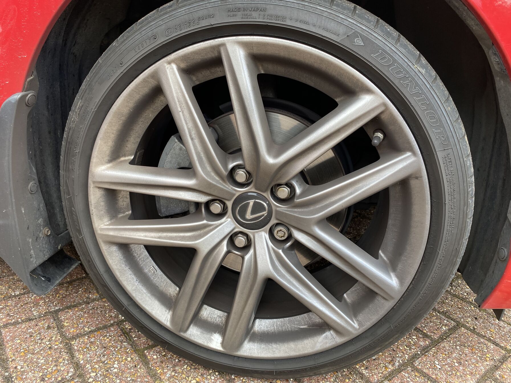

Az értékesítő azt mondta, hogy amikor nyáron vettük az IS 300h F Sport-ot, hogy run flat gumival van szerelve, de én egyrészt nem találok semmilyen erre utaló jelölést (RF vagy * mint pl BMW approved), másrészt akkor miért lenne hozzá defektjavító készlet, ha gyárilag defekttűrő abronccsal szerelték?
Ti - amennyire a képből kivehető - láttok bármi erre utaló jelölést?[kép] Van rajta egy ‘steel belted radial’ felirat, de gondolom az nem azt jelenti… Dunlop SP Sport Maxx 050

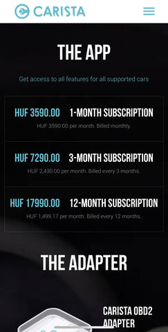

Tessék [link]
Párosítást otthon csináltam, ID adott (szenzorok házán található) és a Carista OBD olvasó hivatalos alkalmazása képes szerkeszteni a TPMS azonosítókat a kocsiban.
Sajnos csak prémium előfizetéssel, de így is olcsóbb mint a szervizben (havi feliratkozás)
Átírtam őket egyesével és a kocsi már látta is. Ha esetleg nem akarsz bajlódni ezzel, lehet venni Autel szenzort aminek át lehet írni az azonosítóját. Szóval van két szetted de minden azonosító kétszer, így kerék
szett váltáskor a kocsi meg sem érzi hogy új szett van rajta. Majd legközelebb én is szerintem Autelt veszek ha valamelyik lemerülne - programozó szettem már van
