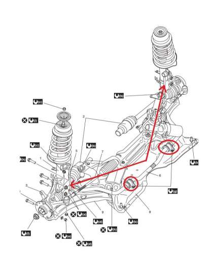

Doze
Stabilizátor szilent gumi a ludas.... az nyiszog... főleg hűvös/hideg időben
A képen körrel jelöltem a helyüket, a nyilak pedig a stabilizátor pálcákat jelöltem, az pedig elég mély kopogós hangot ad ha ki van szopósodva... de csak egyenletlen úton.
Lengéscsillapítók vagy 160e mennek ki, de az is nagyon rossz úton. Ráadásul azt észreveszed mert elpattog mint a labda.
Kornelka: Ne offolj, a tiédben ugyan rossz volt, de pl az új swiftben meg sx4-ben is KYB van...
