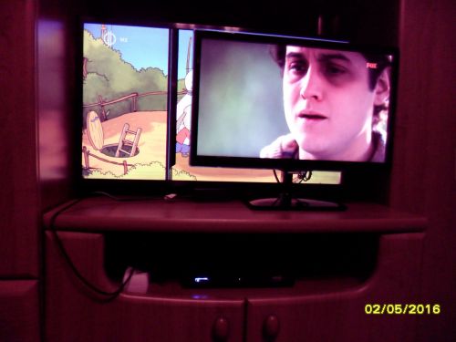

Ha már cica vagy macska ki,hogy nevezi. Itt egy kép félig meddig a tévé topikba illik.Lehet,hogy egy samu tévét néznek? [link]
A kép aláirást feltétlen olvassátok el![;]](//cdn.rios.hu/dl/s/v1.gif)

Ez egy pillekönnyű versenyző, vagy a huzat verte le vagy (ez a valószínűbb) a Frigyes nevezetű cicánk.
Csak mami volt ittho, de Ő észre sem vette, pedig volt benn a kisszobában szellőztetni.sandró60 Nem vok. tesztelő, de szó se róla szerintem már több minnt 100 db Samu tv megfordult nálam. Itt a környéken a samsung dolgozóktol hozzá lehet néha jutni olcsóbban a tv-khez. (legálisan)
Batib
Úgy látszik üldöz a balszerencse. Tegnap pofára esve találtuk 32J5270-es tv-nket. Természetesen berepedt a kijelző. Nemrég cseréltük le abból a helységből a C450est szintén kijelző hiba miatt.
Most megint görcsölhetek, hogy intézzek vmit oda. -
