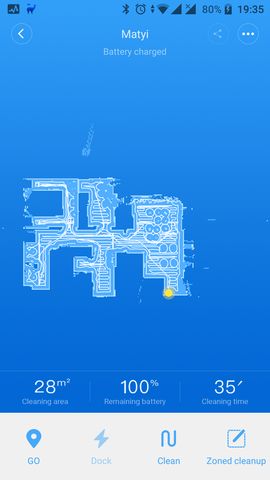

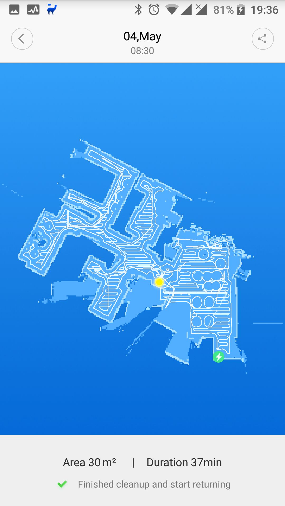

erikke17 #3138 üzenetére
Nálam mindig ugyanúgy megy, nem változtatja a fel-le, jobbra-ballra irányt, ami mondjuk jó lenne. Vagy az is jó lenne, ha csak a szektor kijelölés takarításnál így csinálná, ha pl. 2x takarítást választod ki.
Nálam mindig a töltőről megfordul, és erre az irányra merőlegesen cikáz, de ahogy láttam a képeket, mindenkinél. Úgy néztem hogy egyedül a sarkok takarítása hagy némi kívánnivalót maga után, néha jó nagy helyet kihagy a sarkoknál, amikor végigmegy a széleken. -
erikke17
retesz147 #3131 üzenetére
Eddig olyan egyszer fordult csak elő, hogy eltorzult a térkép.
Viszont végig megy lakásban rendesen, csak miután körbe ment az első "négyzeten/szektoron" egyszer jobbra balra megy, másik takarításnál meg fel le dokkolóhoz képest
Headless - Persze természetesen mindegy, hogy megy mert mindenhová el jut csak furának tartottam.
Viszont egyik irányba jobb lakás elrendezése szempontjából folyosón mikor oda vissza megy hosszába nem a két fal között a kis távot oda vissza
Csak mondom rá kérdezek kinél hogy van ez vagy mi köze lehet dolgoknak hozzá de akkor valószínű terep felmérésekor dönt.

erikke17 #3130 üzenetére
Azt, hogy mit vesz milyen iránynak azt az első körbescanneléskor és fal mellett menéskor dönti el. Ha épp máshogy voltak a tárgyak, akkor máshogy... Nálam 100%-ban mindig ugyanúgy megy, de amúgy ennek őszintén van jelentősége? Ígyis úgyis megy mindenhova esetleg lehet lassabb az egyik a másiknál, de nem mindegy? Ideje van. Úgyse kell rá figyelni.
erikke17
Azt tudjuk már, hogy mitől függ mikor 90 fokkal elforgatva takarít? Tehát egyszer a dokkolóhoz viszonyítva "vízszintesen" vagy "függőlegesen" csinálja
Xiaomi gen.1
Előre is köszi
