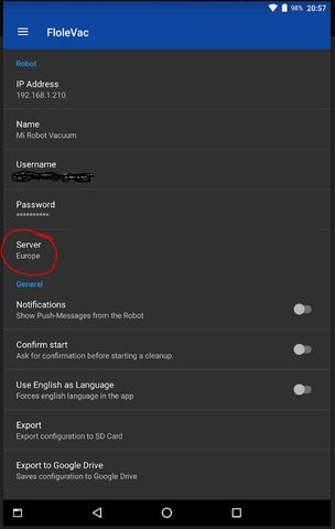

Tedd fel a 5.4.14 verziót (innen letöltheted) az működik.
Valamit kavart a szerverekkel a Xiaomi, ezért az 5.4.17 verzió nem a plugin könyvtárba tölti le a plugin-t és hiába teszed be a magyar plugin-t nem indítja el mert nem ott keresi.
Ráadásul nekem például a 17471 plugin frissítette 17377-re ami vicc mert régebbi verzió.Ráadásul már van 17724 verzió is (ebben sincs no-go zóna térkép mentés,virtuális fal).Már írtam vagyulának tegnap délután a 5.4.17 ügyébe.
A Flolevac-nál 'Minden adat törlése' majd 'ONLINE-IMPORTÁLÁS A XIAOMI-TÓL'

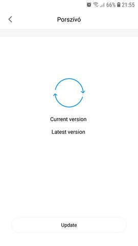

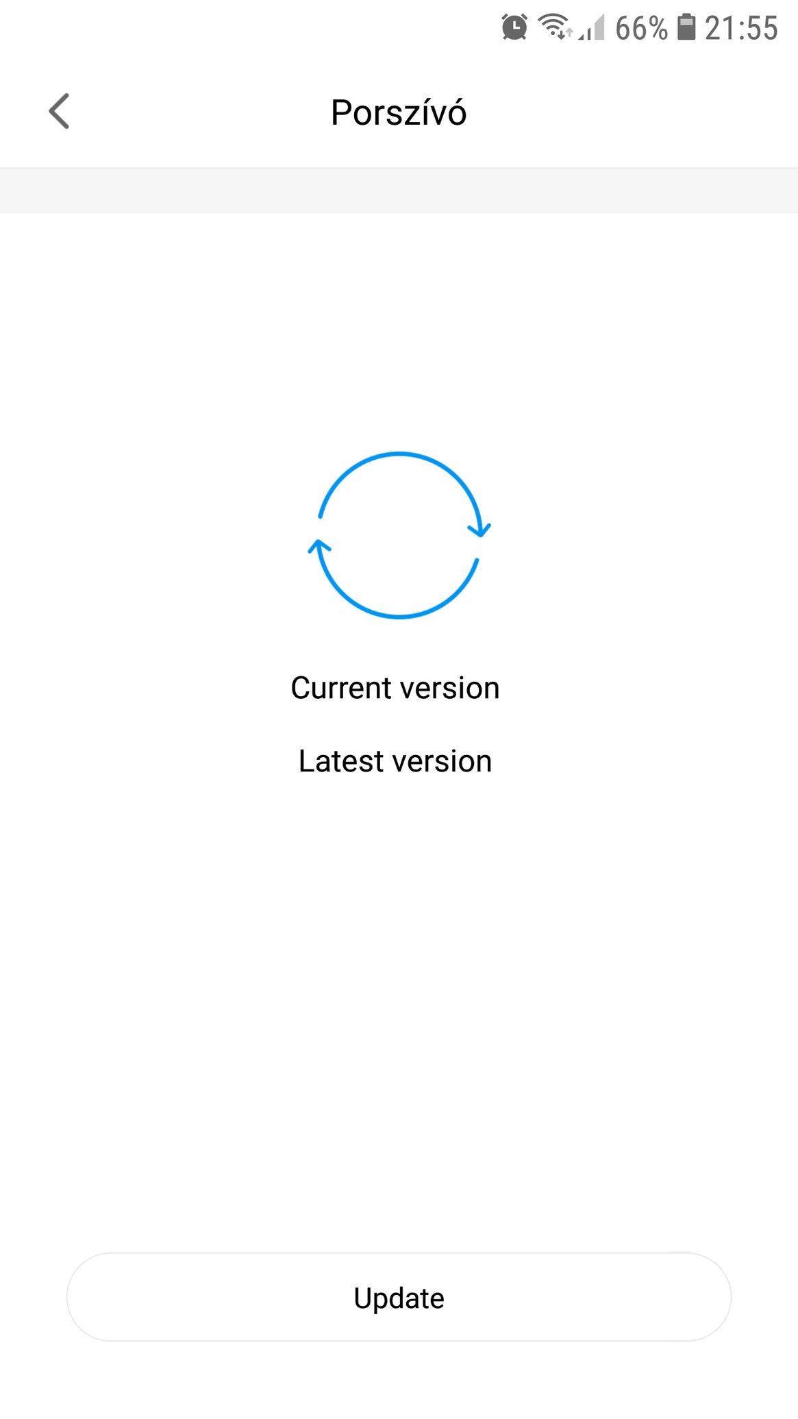

retesz147
retesz147 #4274 üzenetére
Mit rontok el?
Maps menüben ez fogad. Nincs sehol térképem, zónáztatni sem tudok. Nem jön értesítés sem. Idegen hálózatról, mobilnetről azt írja nincs kapcsolat.
Ugyanazon hálózatról elérem, tudom indítani, vezérelni, de térkép nincs. Automatán szedte adatokat Mi fiókból.
Valakit megkérhetek, segítene?
Köszönöm! -

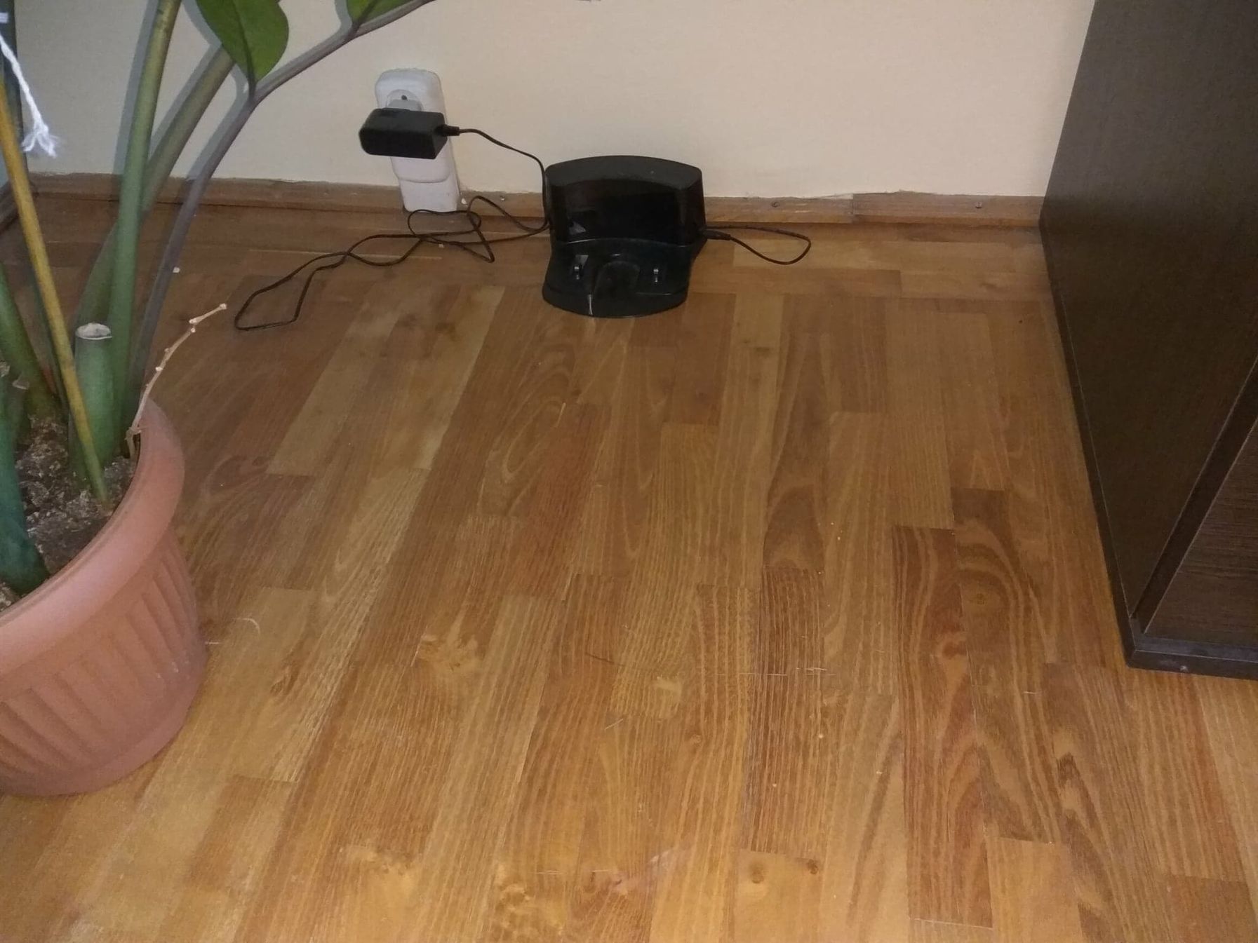

Oke, vegigolvastam a forumot., latom h masnak is volt ilyen.
az iLife-ok de kulonosen az a4s es a 6-os hajlamos NAGYON, a tobbi porszivonal feltunobben elkerulni a dokkolot.
Egeszen ponrtosan olyan szinten elkeruli, h egy nagy szobaban leteve a dokkolot (es betartva a manüel altal javallott 1-1 ill 2m tavolsagot) azt nagyszeruen elkeruli tisztitas kozben., neha nemcsak 2 de akar 3 meteres sugaru korben is am. Ezt az eltisztitas funkcioval nagyszeruen demonstralni is lehet.
Ez egyebkent akkor tunt fel, hogy egy nagy szobaban a robotka az egyik kb 4 m-re levo atellenes sarokban feszengett egeszen addig amig a dokkolot ki nem huztam.Errol valoban SEHOL nem tesznek emlitest, hogy az ilife-ok kulonosen erzekenyre vannak beallitva. A kulfoldi gyarto oldlan van ez feltuntetve:
Why doesn’t the robot clean around the charging home base?
This is a default configuration to prevent the robot from crashing into the charging home base which may disturb its recharge cycle.A dokkolo infra "sugarat" (?) ad ki, maga a dokkolo felso resze pedig gyakorlatilag egy atlatszo sotetitett voros plexi. Ezt barki kiprobalhatja egy zseblampaval vilagitsatok at rajta egeszen a felulethez szoritva a fenyt. Igy egybol lathato, hogy maga az infra kibocsato elektronika a felso reszen van egy kb 3 cm-es valami.
A call center (az azsiai) es a magyar ilife ufsz is azt javasolta hogy le lehet ragasztani mas megoldas nincs, ez nem szabalyozhato.
A leragasztas meg nagyon trukkos hiszen ha nagyon leragassza az ember, a robot nem talal haza, ha meg kicsit akkro egy jo adag resz kitakaritatlan marad a dokkolo korul. (az also reszt akar korbe is lehet ragasztani 3 cm szeles maszkoloval, az egyaltalan nem befolyasol semmit)Van esetleg itt valami infra szagerto aki hatha tudja, hogy letezik e valami folia amivel csokkenteni lehet az infravoros feny erejet? Vagy aki mar vegigkiserletezte a leragasztas modokat tobboras szenvedessel?
Lehet mindenfele otletet javasolni de igazabol a "fenyero" csokkentese az egyetlen cel. (todom rakjak ra dobozt egy kis lukkal - probaltam de akkro nem talal haza - viszotm kb 5 m-es csikban elore virtualis falkent mukodik a dokkolo onnantol kezdve vagy ezen, vagy azon az oldalon nem takarit a robotEGYEBKENT ez az egyetlen bosszanto tulajdonsaga, amugy tokeletesen takarit csak pont az nem mukodik jol, amiert tobbek kozt a dokkolos robot tobbe kerul...
Ez nagyon bosszanto de a porszivoval NAGYON meg vagyunk elegedve, nagyon klassz kis joszag.Jaigen.. azt kihagytam, hogy ezt peldaul siman be lehetne venni az egyes porszivotesztekbe. ugyanis pl a philips smart-ok siman atgazolnak a dokkolojukon nem kis zajjal ami meg az ellenkezo eset
