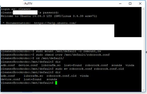

Na, végül sikerült minden, Kínába költözött a kicsike és maradt magyar az anyanyelve.
sz_gabor álltal linkelt programmal és leírásával sikerült feltennem a Roborock S50-re a rootolt v11_001810_root.pkg-t, az md5 fájlt nem engedte, nem tudom, hogy kellett e volna.
Ez a program telepítés közben nálam nem jut el a Done feliratig, az (attempt10)-nél megáll, de láttam a telómon, hogy továbbra is kommunikál wifin és másolja át a fájlt, majd egyszercsak a teló lecsatlakozik a roborock wifiről és átvált a hazai wifire. Ezt követően a robi még villog, majd kb 1 perc után megszólal, hogy töltés és hogy a frissítés sikeres volt. He-Nike ezt meg is magyaráztaEzután csatlakoztam Mi home-ba, megnéztem a fw verziót, lefrissített 1810-re.
Routeremben megnéztem az IP címet.Indítottam Putty-t.
Majd sz-gabor leírása alapján így csináltam (kis kiegészítéssel):"-A számítógépen a PuTTY nevű programba írd be a porszívó IP címét." Majd alul Open. Nekem feldobott egy ablakot, ott az Igen/Yes-re mentem.
"-A megjelenő terminálba írd be a felhasználónevet és a jelszót (mindkettő: cleaner)"
"-A passwd (majd Enter) paranccsal változtasd meg a jelszót (Először a régi (cleaner) majd kétszer kéri az általad választatott újat)."- itt úgy íródik a jelszó, hogy ugye nem látszik, de az attól még íródik
"-Lépjél ki a terminálból és újra lépjél be."
"-Írd be a felhasználónevet (cleaner) és az általad választott új jelszót."
- Jön a kövi parancs, ami megadja az engedélyt: sudo mount /mnt/default/ -o remount,rw
"-A fájl írás engedélyezése: sudo chmod o+rw /mnt/default/roborock.conf"
"-Beírod a jelszót."
"-Belépsz a mnt/default könyvtárba: cd /mnt/default/"
"-Könyvtár listázása dir"
"-A roborock.conf fájl átnevezése: sudo mv roborock.conf roborock.conf.old"
"-Ellenőrizd hogy sikerült-e az átnevezés dir"
"-A porszívót indítsd újra." Én manuálisan indítottam újra, töltőről levesz, bekapcs gomb hosszan nyom, kikapcsol, vártam pár másodpercet, visszakapcsoltam.Ezután reseteltem wifit, beléptem MI Home-ba Mainland China régión, ahol a többi eszközöm is van, eszköz hozzáadása, automatán nem találta meg, manuálisan kellett kikeresni, hozzáadni.
Ez a hozzáadás csak 2.-ra sikerült, nehezen akart kapcsolódni a telóhoz, majd a wifihez is, de végül sikerült.És kész, működik a robi kínai régión!
Köszönjük mindenkinek a segítséget! Örök hála!

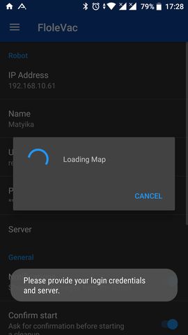

Itt a baj, a Flolevac egy teló újraindítás után, adatok törlése, új bejelentekzés után működik, de a magyar Mi Home továbbra sem. Grrrr.. Ott is ugyan ez megvolt, de az nem akarja megnyitni a porszívót.

Más: Nálatok működik a Flolevac? De épp az újratelepített magyar Mi home sem megy. Települt, elindul, bejelentkezek other régióra, megjelenik a porszívó, rábökök és kínaiul kiír valamit, nem nyitja meg. Translettel annyit tudtam, hogy próbálja meg később. De a Flolevac se csatlakozik a porszívóhoz, nem látja,nem indítható.

retesz147 #4274 üzenetére
Mit rontok el?
Maps menüben ez fogad. Nincs sehol térképem, zónáztatni sem tudok. Nem jön értesítés sem. Idegen hálózatról, mobilnetről azt írja nincs kapcsolat.
Ugyanazon hálózatról elérem, tudom indítani, vezérelni, de térkép nincs. Automatán szedte adatokat Mi fiókból.
Valakit megkérhetek, segítene?

FloleVac-nál ugyan azon hálózaton kell lenie a porszívónak és az appot futató eszköznek is?
Tegnap othon működött, most melóból és mobilnetről sem érem el, azt írja nincs kapcsolat.Az adatokat a programmal automatán húzattam a mi fiókomból. A Map menüpontnál viszont nem húzta be a korábbi térképeket, csak ment a Loading Map felirat már tegnap is.
Ez így ok? -
