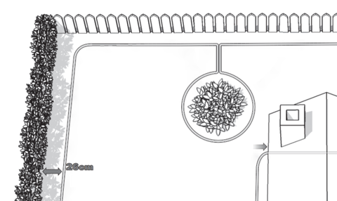

Néhány gondolat, amit ez elmúlt napok esői között sikerült megtapasztalnom. Az alany a Worx LAndroid M700 (fw. v3.23).
Első körben, egy röviden területen a fal mellett halad a technika, ott 26cm-t hagytam a határoló vezetékkel, ez teljesen rendben van, bárhogy fordul a technika, nem érinti a falat. Ott vétettem komolyabb hibát, hogy bár a teljes füves rész 5cm széles betonsávval van keretezve, ami a földdel egy szintben van (a fű ezen felül 4cm magas), ott is 25cm-re vettem a kábeltávolságot. Az első edge cut körnél kiderült, hogy így nem lesz jó, legalább 5cm-t elhagy a szélétől. Az M700 40cm széles, és kábelkövetés közben pont a hosszanti szimmetria tengelyén tartja a kábelt. Ergo kb. 19cm-re téve a kábelt lesz a tuti, akkor a kerék már rá-rá téved a betonszegélyre, de ha orral nekirongyol, akkor is megáll, mielőtt az első kerék bemenne az ágyásba. A zónahatárral komolyabb kihívás volt megküzdeni, a térkő adott, a fugába rejtettem a kábelt, ahogy a minta kiadta, 15cm-re egymástól az oda/vissza menő kábellel. Eleinte az odaúton akadt gondja, a kerekek bazi nagy mintája miatt a kövön nem tud olyan kifinomultan navigálni, mint szeretne, így amikor a járda vége és a fű között az első kerék letottyant, a járda perem és az első fűcsomó miatt nem tudta megugrani az éles fordulást, ahogy megakadt az első kerék, egyből elpörgött a hátsó. Gumikalapáccsal szétvertem a fűcsomót (muhar volt, a fű szélében talált életteret), a kb. 5 centi széles kis árkot homokkal feltöltöttem, na így már működött a dolog. Így már 10-ből 10x átjut a kettes zónába. A visszaút dettó, balos kanyar, 40cm egyenes, majd 90 fok jobbra, 15cm után újabb jobbos 90 fok, és egyenesen a végtelenbe és tovább. Ugyanaz az issue, nagyon finoman követi a kábelt, a kétszer 90 fok 15cm-en feladja a leckét, ha az első kerék kicsit is megakad (muhar of course), akkor tilitoliba kezd, és rossz esetben egyből megtalálja az ellenirányú kábelt, így ahelyett, hogy hazafelé venné az irányt, elmegy még egy körre a kettes zónában. Most este ezt is kezeltem kicsit, így most 2/2 arányban visszajutott az egyes zónába, onnan haza. Van egy rész, ahol valami csoda növények vannak a fű szélében, ott cikkcakkban megy a kábel, azon még kell javítani, hiába tompa szög, nem szereti a jobbos kanyart, az 5 ilyen növényből a másodiknál feladja a tilitolit, és searching wire üzemmódban kifordul 90 fokot balra, majd kb. 2m-es sugarú körben csinál egy jobbos karikát, így 2m-el arrébb ismét megtalálja a kábelt, irányba áll, és megy tovább haza.
A fák körbekerítésénél sok a 20cm, ott ugye nincs edge cut, tehát leginkább szemből rongyol a kábelnek, így viszont túl sok marad nyíratlanul. Kb. 10cm széles kővel van kirakva a fák alatti terület, így simán 10cm környékére le fogom venni.
Kíváncsian vártam, hogy mit dob akkor, amikor úgy dönt, hogy irány haza, de a kábelkeresés közben egy fa körberkerítést talál. ...És van esze, megy vagy másfél kört, rájön, hogy ez zsákutca, úgyhogy csinál egy 90 fokos balra el-t, és megy a kábelig. Ha a kábeliránnyal szemben éri el a fű szélét, akkor megáll, és helyben szép lassan csinált egy jobb fordulót a tengelye körül, aztán ahogy ráérez ismét a kábelre, megindul a helyes irányban. Bár azt tanácsolták, hogy kapcsoljam ki az OTA upgrade-et, és manuálisan álljak vissza 3.17-re, egyelőre nekem tetszik, amit csinál, és kellő odafigyeléssel, tényleg nüansznyi módosításokkal simán elérhető, hogy úgy dolgozzon, ahogy elvárjuk tőle.

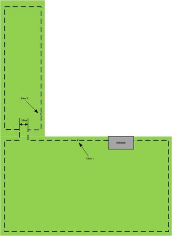

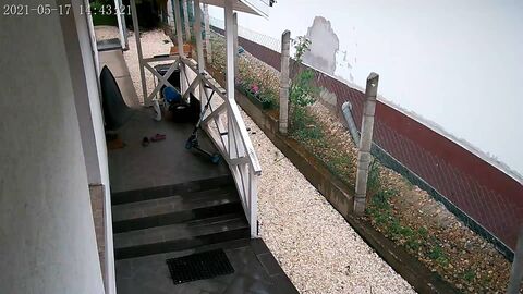

Ami nagyon érdekelne, de hasonló elrendezést nem láttam senkinek:A házam a telek közepén, de telekhatáron van. Elöl van kb 400, hátul kb 300nm zöldterület. (Nem akarom az egészet vágni, de ez lényegtelen...)
A területet multizonásként akarom "kaszálni".
Viszont a ház melletti járat, ami kb 1,5m széles és kb 15m hosszú, nos az murvával van megterítve.
Kérdés, hogy szerintetek ezen átküldhető a két zóna között a droid?
Amikor egyik zónából a másikba megy, forognak a kések? (A vágásmagasságom 4-5 cm lesz, de nem tudom, hogy elmegy-e a murva fölött biztonsággal). ?? Van ilyen tapasztalat?? -

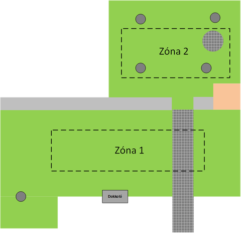

mi az a legszélesebb járda, ami egy fűnyíró robotnak még nem okoz problémát?
a kertünk közepén egy 1m széles térkő járda fut hátra, gyakorlatilag ketté vágva a kertetnézegettem ezt a Worx-ot, meg a Gardena Sileno Life-ot (amazonon csilliárd jó értékelés)
kb nettó 500nm a terület -

tannoyfan
Helló,
időközben okosodtam, de még mindig csak teoretikusan, az én robotom még úton. Dióhéjban annyi a lényeg, hogy a legjobb egymástól elhatárolt területeket zónázni, ahová véletlenszerűen nehezen, vagy sehogy nem talál át a robot. A zónákat egy keskeny, 15cm-es oda/visszamenő kábeltávolsággal tudod elválasztani egymástól, így, amikor az adott zónába indul a gép, leköveti a megadott/beállított távolságot a határoló kábelen, majd amikor eléri azt, elengedi a kábelt, és elkezd dolgozni. A szűkítés célja az, hogy véletlenül ha lehet ne, de így a kábelt követve át tudjon menni a szűkítésen. Ettől függetlenül előfordulhat, hogy a random nyírás közben telibetrafálja az átjárót, akkor sajnos át fog tévedni a másik zónába, ez sajnos ilyen sport. Valakinek rajzoltam egy magyarázó ábrát, kb. így kell elképzelni:
A zóna konfignál elindul a robot, néhány méter után rányomsz, hogy 1-es, majd amikor átér a szűkítésen, akkor 2, és így tovább, ha van még ilyen. A lényege az, amit fentebb írtam, hogy elérje azt a területet is, ahová magától nehezebben/kevesebbszer jutna el. Ezek után definiálni tudod, hogy az adott zónában mennyit működjön százalékosan, a robot pedig ennek megfelelően a konfigurált működési időt fogja elosztani a zónák között.
Ezen felül, ha mondjuk egy nagy placcod van, de az egyik fele fás/bokros/gyerekjátékos, a másik pedig csak egy rét, érdemes lehet a területet a kábellel kettéválasztani, és az átjárót akár a terület közepén kiképezni. Így a fenti képet figyelembevéve akár az alsó nagy terület is kettévágható, és külön zónaként kezelhető. Nincs kőbe vésve, hogy a kábelt csak a terület szélén vezetheted, simán kettéoszthatod vele az egyszerű kertet is. Valahol valaki írta, hogy neki rendszeresen áttéved a robot másik zónába, ezt lehet esetleg tesztelgetni, hogy mi az a mínimum, amit még meg tud különböztetni az oda/vissza kábeltávolság tekintetében, illetve, hogy a területeket elválasztó rész közepén vagy éppen a sarkán érdemes a szűkítést megejteni.
A saját kertemben egy járda szeli ketté a területet, sokáig morfondíroztam, hogy legyen-e külön zóna, de annyira kicsi (kb. 3x7m), hogy inkább elengedtem, azaz egyelőre egyben kezelem, mint zóna 1. A járda végén, ahol kezdődik a felső füves terület, ott lesz a szűkítés, felette minden zóna 2. Ott sokkal több akadály található, így bár kisebb, mint az alsó zóna, lehet, hogy mégis oda kell majd több gépidőt adnom, hogy rendesen végigbolyongja. Ezt reményeim szerint hamarosan már a tapasztalatok alapján tudom majd betekerni rajta. -

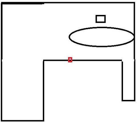

Én most vettem egy WR142-es Worx-ot, és engem is ezek a kérdések gyötörnek... A multizónázás beállítását egyszerűen nem értem. Nálam is az a kérdés, hogy mi van az utolsó zóna végétől az első zónában lévő szakasszal? Azt tudja magától?
Vagy i van akkor, ha 2 zóna között van egy járda, ami nem tartozik egy zónához sem, csak át kell mennie rajta?
Szeretném megkérdezni, hogy sikerült-e jutni valamire a multizónázással? Én már arra is gondoltam, hogy felépítem a területet kicsiben, és kísérletezek vele, ha máshogy nem fog menni...Köszönöm előre is!
