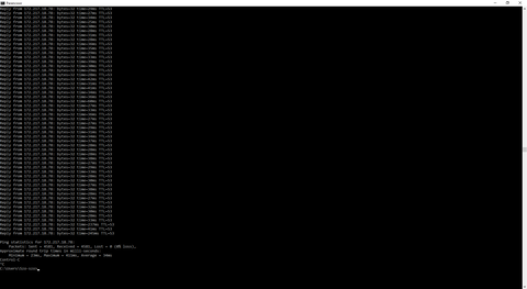

google.com-ot pingelve:

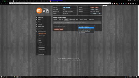

Amit csináltam:
192.16.1.1
Wireless 2.4GHz menü
Bridge lap
Wireless Operation mode: AP-Client + AP
Wireless AP-Client Role: WAN (Wireless ISP)
Radio Channel:Autoseek pipa
Illetve kitöltöttem a router adatait, amire csatlakozni akartamKöszönöm szépen!! Azért ha már nekiálltam, fordítok egy rendszert, már csak próbaképp is, ha fel se teszem akkor is

Óóóóó hogy az a...tényleg, ott van a Wireless fülön (2.4-re néztem rá) a Bridge lap
Néztem mindenhol, de itt bevallom nem kerestem, azt gondoltam itt nem lehet. Na akkor már csak konfigolnom kell
woodworm
Ez nem így van!
Most pont nem vagyok mellette, de a wifinél be tudod állítani, hogy milyen módon működjön (ap, client+ap, bridged client+ap). Nálam a lan beállításoknál van neki adva egy fix ip a másik router dhcp tartományán kívülről, ap módba kapcsoltam a módválasztónál, a wifinél pedig bridged client+ap módba kapcsoltam. Így a fő routerrel van egy hálózatban, az adja neki és a klienseknek is az ip-címet. -

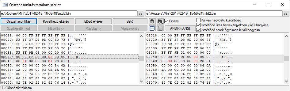

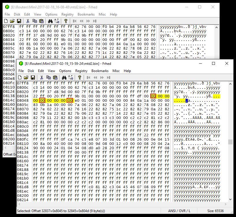

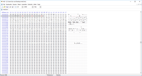

Azzal a letölthető mentéssel több munka van, mint a sajátoddal, mert a mac-címeket is bele kell írni, plusz a patch. Sokkal egyszerűbb a sajátodról egy másolatot készíteni és azt módosítani.
A másolatot megnyitva egy hexeditorban a 0x8045, 0x8049, és a 0x804d értékeit kell 00 értékre cserélni.Ha Total Commanderrel összehasonlítod ezt kell kapnod:
Szoszo94
Na végre akadt időm, visszaraktam a gyári dev rendszert, felment a breed, aztán a padavan is.
Ami viszont nem, az az eeprom patch: mtd2-t telnet-en keresztül lementettem, winscp-vel kimásoltam a tmp könyvtárból, de nem tölti be az oldalt ahonnan le lehetne tölteni a másik, patchelt fájlt. Nincs meg véletlen valakinek? -
