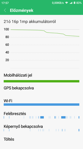

Nálam amúgy pont hogy gyengébb az üzemidő a legújabb global stabil frissítés óta. Olvastam, hogy érdemes 100-ra töltés után újraindítani. Ilyenkor húzzam le a töltőről, maradjon töltőn vagy tökmindegy?

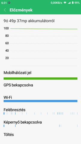

Brutális akksiidőm van a 9.6.4 óta, 9.6.2-es gyári visszaállítással
Napi 15-20 rövid ideig tartó telefon csekkolás, 10-15 perc beszélgetés, 10-15 perc net. 4 nap és 21 órája megy és még csak 53%-on az akksi. 1 hét simán kihozható, mint a buta telefonoknál, kivétel, hogy azokon nem tudtam netezni.

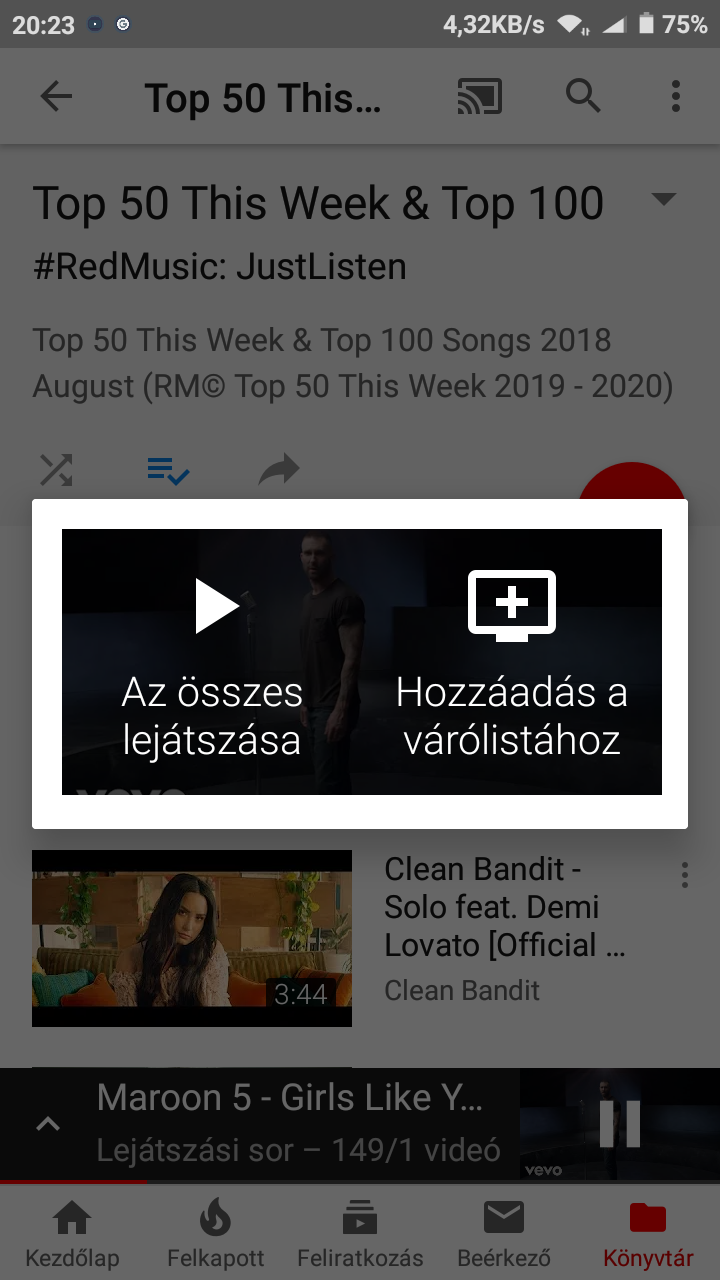

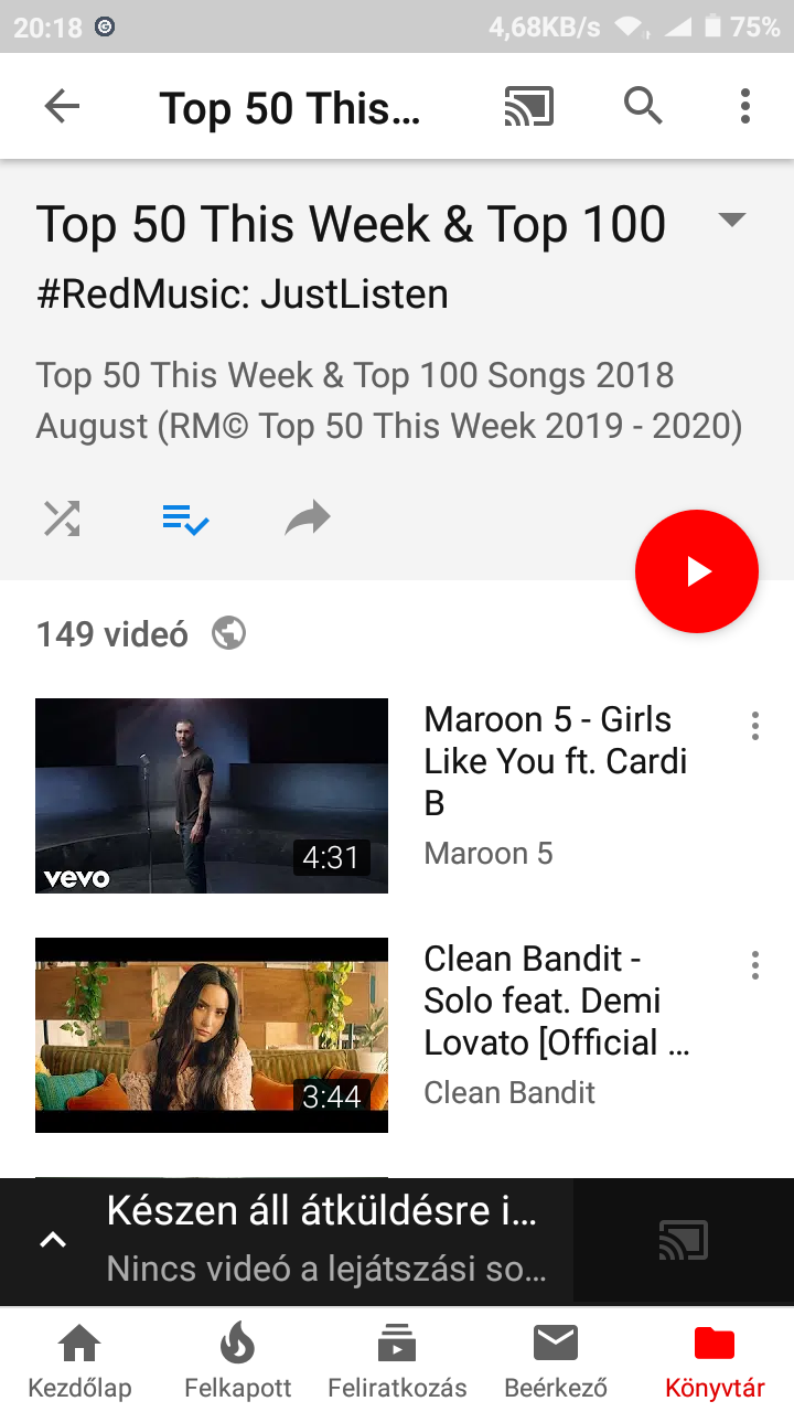

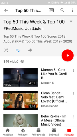

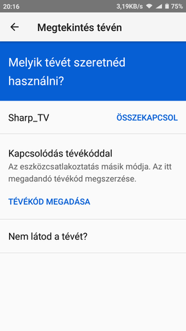

Olvastam itt, hogy az új frissítés után a YT TV-re küldése problémás, kipróbáltam és tényleg nem sikerült nekem sem, ami addig. Aztán valahogy mégis, csak már nem tudtam hogyan sikerült, de átment!
Ha valakinek nem megy, bocsi!
1. lépés
Beléptem telón a YT-ba, de sem a piros háromszög sem a láthatóan inaktív TV-re küldő ikonra nem érdemes kattintani.
A jobb felső sarokban lévő 3 pontra kattintva viszont kiválasztottam a 3 közül kiválasztva a Megtekintés TV-n opciót simán összakapcsolta a telót a TV-vel
Innen visszalépve a bal felső nyíllal, már látszott, hogy aktív lett az átküldő ikon, megnyomtam a piros háromszöget és átment a TV-re a lejátszás
Illetve előtte még bejött ez a képernyő, de itt már egyértelmű volt a dolog

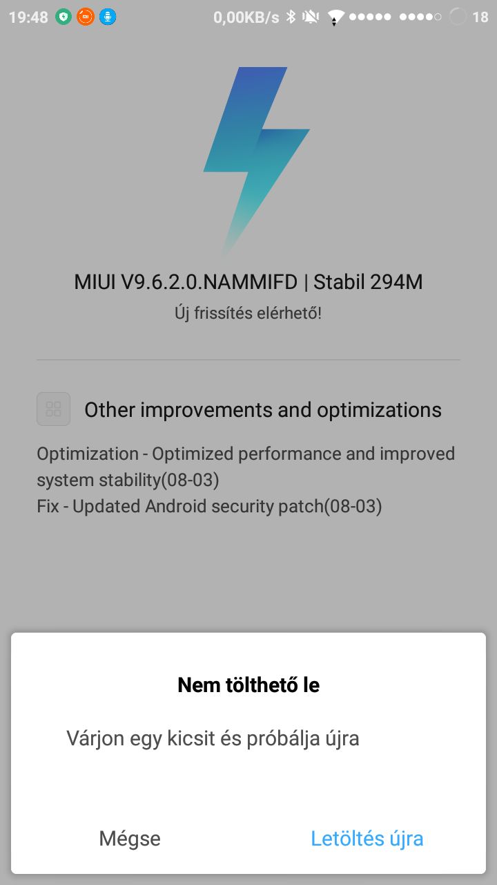

Ez a legfrissebb 9.6.4.0
[link]Amikor kiadták több óra volt, többszöri nekifutásra.

Na ezzel is volt bajom, letöltötte, de rettenetes lassan, sőt az elején ugyan így eldobta a letöltés végén. Nem is tette fel, azt mondta nem alkalmazható...töröltem. De közben töltött. Folyamatosan töltött, ilyet nem láttam még. Pedig lent volt a ROM. Wifi ki-be, újra ezerrel tölt. Kikapcsoltam mindenféle frissítési beállítást. Egész éjszaka töltött lefelé. De mit?! Aztán írtam hibajelzésben kína felé, hogy süllyed a komp, valamit csináljanak. Egyszer csak megállt ez a dolog, és most már ráment ez az FD végű ROM.

Ennek nem sok köze lehet az új frissítéshez. 2napja rányomtam, mert nem kellett a teló, 3-4 óra alatt lejött a frissítés, most ír 2 nap 7 óra használat alapján 40%-ot.
Maga a letöltés majd 20%-ot levett a 100-ból. Nincs multimédia használat, napi 2-4 óra wifis telózás volt csak, mobilnet nem aktív. Éjszaka is ugyanúgy van hagyva, mint nappal, hogy elérhető legyek wifin. (tölteni azóta még nem kellett, majd azt is megnézem holnap ilyenkor, hogy megy) -

Felraktam a legújabb frissítést, mert hát mindenkinek jár egy esély..
De szerintem nagy hiba volt. Félelmetes sebességgel merül az akku, az új állapothoz képest (bő két nap) most már egy teljes napot sem bír ki. De nem is ez a leglényegesebb, hanem a tetűlassú töltés. Most kikapcsolt állapotban töltöm, másfél óra alatt húsz (20) százalékot töltött a gyári két amperes töltővel.Valaki tapasztalt hasonlót? Kezd az agyamra menni a miui faszság.
