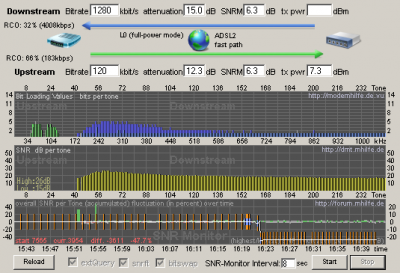

Nem teljesen értem a problémádat. A vonalad messze tökéletes, az 1megás csomagod jön ahogy kell. Ha gyorsabbat szeretnél, fizess elő nagyobb csomagra.
Ha szakad, akkor az SNR margin emelésével lehet nagyobb tartalékot képezni (10%-os lépésben érdemes emelni).
A spektrumképed pedig tökéletes, nincs itt semmiféle zajosodás, csak olyan közel laksz az alközponthoz, hogy a modemnek vissza kell szabályoznia az adásteljesítményt.
Ha valahol problémák vannak, az a 360r-rel készült kép: a -51dB-s UL power biztosan hülyeség, ugyanis -6dB alá nem mehet az adásszint. (nem lineáris skála, lehet negatív érték is!).

1.4-es bs:
vonaldiagnosztika: ADSL2+-ban indult, olyan "lusta" vivokkel, mint a vilagoskekek a kepen - alig hoznak nehany bitet.
aztan atszinkronizalt ADSL2-be (sotetkek).
16:23-kor atvaltott ADSL2-re (+-rol)csillapitas, dmt: ha nem lenne ilyen zajos, akkor valszeg tudna lobogni a hajunk a szelsebes ADSL-tol

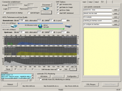

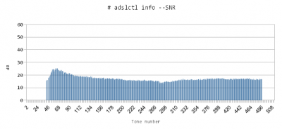

ezutan megneztem, hogy mit produkal a gyari, 320b-s fw:
# adslctl info --linediag
# adslctl info --SNR
LibreOffice produktum az utobbiolez volt neki:
# adslctl --version
adslctl version 1.0

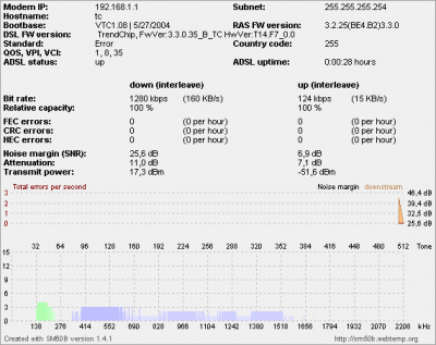

ADSL PHY: AnnexA version - A2pB022f.d20hes vegul egy sm50b-s kep ugyanarrol a vonalrol, 360r-rel:
az igazabol annyira nem is erdekelne, hogy a 321b miert nem tud olyan szep kepet produkalni, mint a 360r, de persze szivesen olvasom, ha valaki ennyibol tudja a megoldast.
hanem sokkal inkabb: hogyan tudnam feltornazni az snr-t 50~60 db-re?
ugyanez pepitaba: mi okozza, okozhatja ezt a zajosodast?
hosszu telefonkabel, az valszeg;
